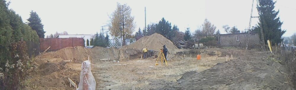

Andrzej.K 10.01.2012 00:08 Autor Zgłoś naruszenie Udostępnij Napisano 10 Stycznia 2012 Wreszcie jest projekt i pozwolenie. Zaczynamy. Humus. Zdjęty. Znów firma ojciec i syn. Znów polecam. Geodeta. Namierzył się, namęczył się, wytyczył.2 dni mu to zajęło, bo znów ten sam słupek graniczny rozjechaliśmy. Cytuj Odnośnik do komentarza https://forum.murator.pl/topic/164333-dziennik-budowy-blockhause-inaczej-kostka-gierkowska-andrzeja-i-olgi/page/2/#findComment-5076429 Udostępnij na innych stronach Więcej opcji udostępniania

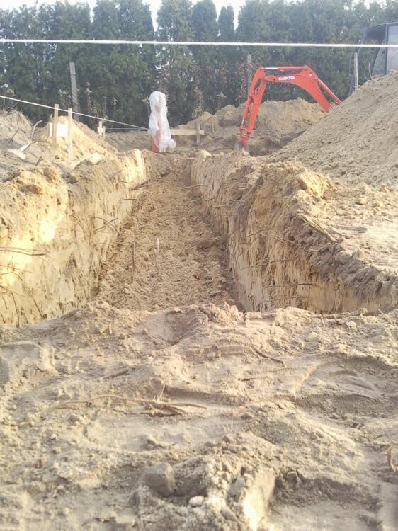

Andrzej.K 10.01.2012 00:13 Autor Zgłoś naruszenie Udostępnij Napisano 10 Stycznia 2012 Wykop pod ławę. Minikoparka, mogę gościa polecić. Słowny pracowity, pomysłowy, akuratny, sprawny, dokładny. Szłam za nim z miarką(kij z wbitymi odpowiednio gwoździkami)i pokazywałam czy już dosyć czy nie. Szerokość i głębokość. Kazałam ciut wężej kopać, bo resztę ręcznie zrobimy by nie trzeba było szalować i by ziemia się nie osypywała. Pracował w niedzielę, w święto kościelne. Nie przeszkadzało nam to, jemu też nie. Gorzej z sąsiadami… Cytuj Odnośnik do komentarza https://forum.murator.pl/topic/164333-dziennik-budowy-blockhause-inaczej-kostka-gierkowska-andrzeja-i-olgi/page/2/#findComment-5076430 Udostępnij na innych stronach Więcej opcji udostępniania

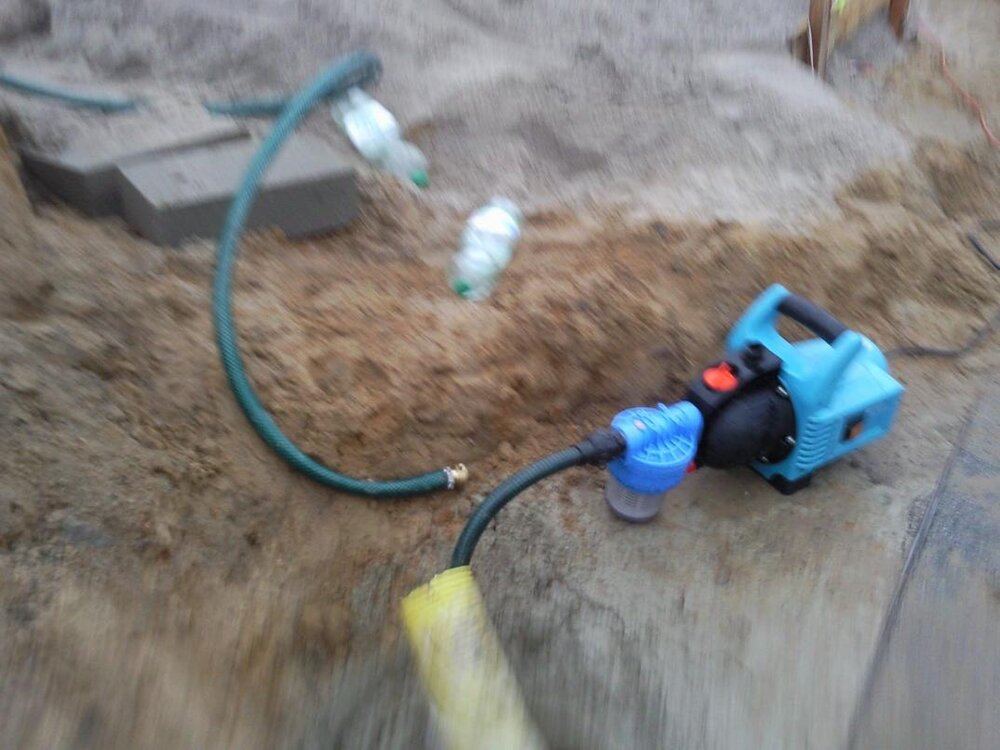

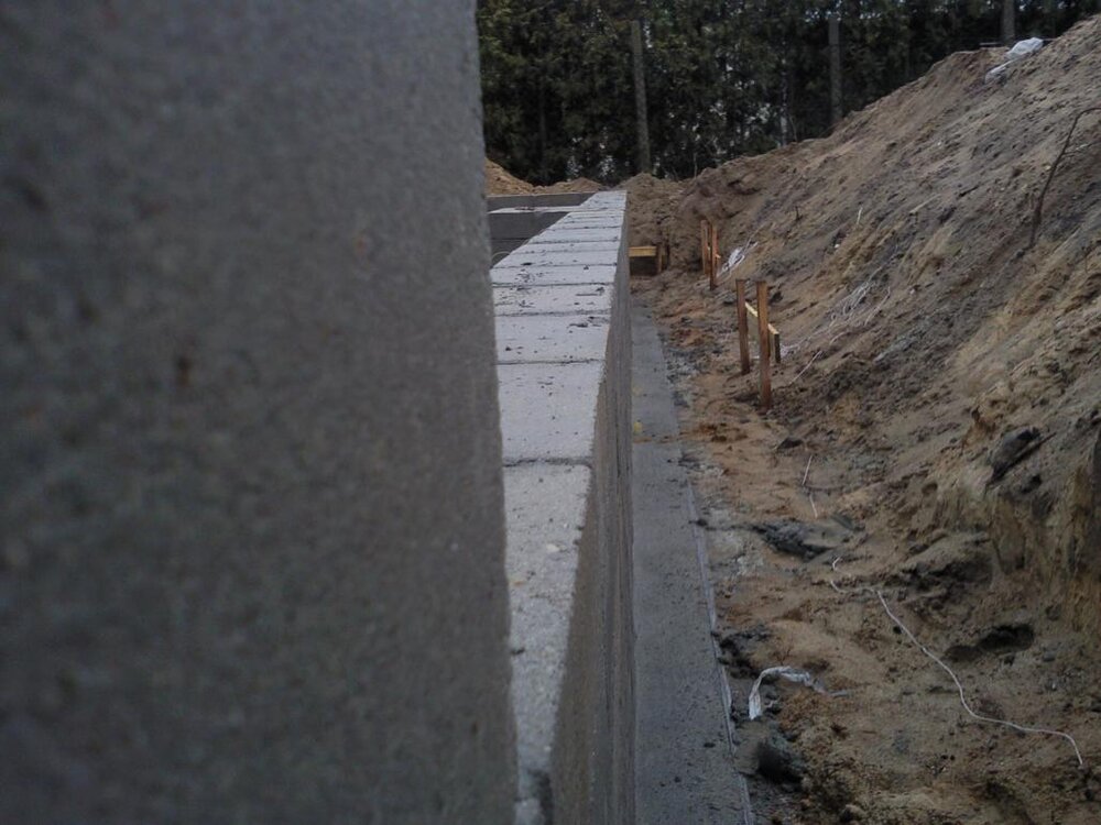

Andrzej.K 10.01.2012 00:55 Autor Zgłoś naruszenie Udostępnij Napisano 10 Stycznia 2012 Przyszedł czas na murowanie bloczkami betonowymi. Woda potrzebna, a więc i hydrofor. Biegiem do Leroya, na ostatnią chwilę oczywiście na się przypomniało a więc za5min. 21-sza. Nawet miły ten sprzedawca był jak na tą porę dnia,i ta kasjerka co ostatnia na kasie była, za nami czekała;]. Dzień następny. Uruchomianie. K***A! Zemsta sprzedawcy! Nie taką złączkę dał! Biegiem jadę do Leroya. Wracam. Dałam Bobom, sama do domu pojechałam. Nie zdążyłam butów zdjąć – telefon, że to coś plastikowe co właśnie kupiłam, że im w rękach się rozleciało. Jak tu nie przeklinać. Znów kurs do sklepu. Dobrze ze wszystko w promieniu paru km od siebie. Tym razem metalowe kupuje. Zawoże - działa. Ufff! Dzień drugi murowania. Wczoraj rozkręcili hydrofor z rurek, dziś skręcili i …nie działa! Coś tam chodzi, a wody nie wciąga. wrrrrrrrrrrrrrr. Zdecydowali do jeziora chodzić po wodę, ok. chodzili, nie narzekali. W międzyczasie odkryliśmy przyczynę usterki(jej braku-trzeba było raz jeszcze taśmy teflonowej użyć) i zadzwoniliśmy że już jest ok. Na to usłyszeliśmy żebyśmy się nie fatygowali. Im pasuje noszenie z jeziora! Jakbym wiedziała to w ogóle go nie kupowała… Trudno, i tak będzie potrzebny później do podlewania trawy. Cytuj Odnośnik do komentarza https://forum.murator.pl/topic/164333-dziennik-budowy-blockhause-inaczej-kostka-gierkowska-andrzeja-i-olgi/page/2/#findComment-5076456 Udostępnij na innych stronach Więcej opcji udostępniania

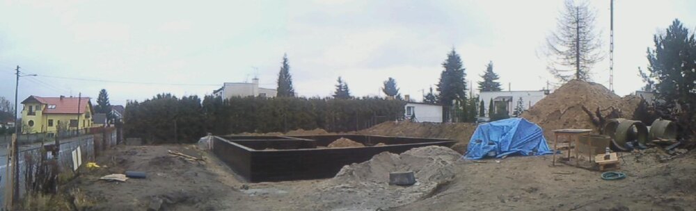

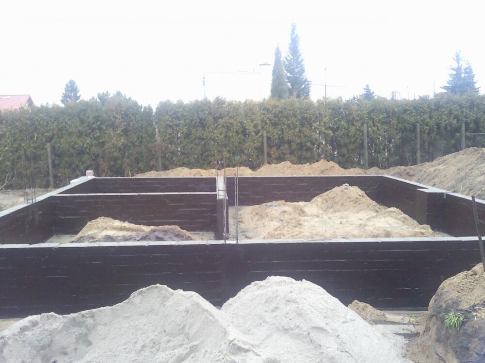

Andrzej.K 10.01.2012 01:00 Autor Zgłoś naruszenie Udostępnij Napisano 10 Stycznia 2012 Wymurowane. Styropian i zasypanie, wyrównanie terenu na całej działce, zasypanie wewnątrz. Podczas wyrównywania poziomu okazało się że ciut zadumo ziemio-piasku mamy, więc oddałam go za free koleżance z pracy. 40 ton. Długo będzie jeszcze nawozić, nie wiedzieć czemu zbudowali jej dom strasznie wysoko, brakuje jej chyba tak ok.20cm wysokości całej działki. Cytuj Odnośnik do komentarza https://forum.murator.pl/topic/164333-dziennik-budowy-blockhause-inaczej-kostka-gierkowska-andrzeja-i-olgi/page/2/#findComment-5076458 Udostępnij na innych stronach Więcej opcji udostępniania

Andrzej.K 10.01.2012 01:05 Autor Zgłoś naruszenie Udostępnij Napisano 10 Stycznia 2012 Koniec. Na więcej nam siana zabrakło. Roboczych dni na to potrzebnych było 4+czas na wysychanie betonu. A nie miesiąc, jak u Benny Hillów! Tak zimujemy, jeśli to ogóle zimą nazwać można. Pogoda wręcz budowlana! Czekamy, na cyrograf . Cytuj Odnośnik do komentarza https://forum.murator.pl/topic/164333-dziennik-budowy-blockhause-inaczej-kostka-gierkowska-andrzeja-i-olgi/page/2/#findComment-5076460 Udostępnij na innych stronach Więcej opcji udostępniania
