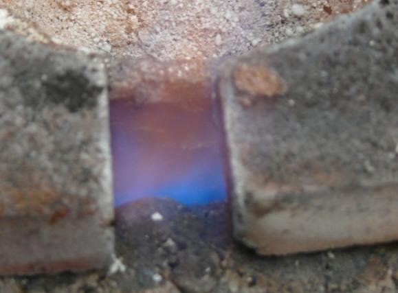

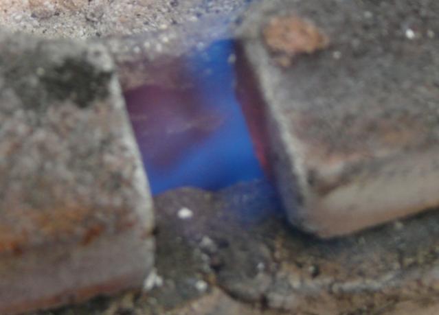

hes 12.01.2012 14:17 Zgłoś naruszenie Udostępnij Napisano 12 Stycznia 2012 (...) Najwięcej ciepła ze spalania, a tym samym zupełność spalania uzyskasz w punkcie 6, kiedy niebieskie płomyki ustąpią miejsca żółto słomianym. (...) ...co da się zilustrować zdjęciami, gdzie widać stopniowy wzrost temperatury wraz ze zmianą barwy płomienia: Cytuj Odnośnik do komentarza https://forum.murator.pl/topic/164436-spalanie-koksu/#findComment-5082776 Udostępnij na innych stronach Więcej opcji udostępniania

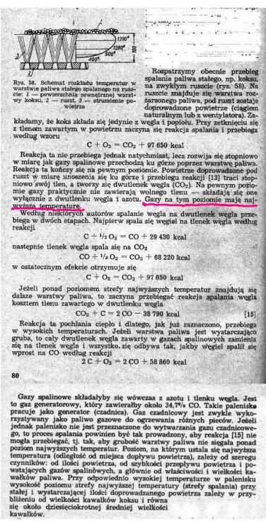

hes 12.01.2012 14:33 Zgłoś naruszenie Udostępnij Napisano 12 Stycznia 2012 I jeszcze trochę książkowej teorii, mam nadzieję, że to sporo wyjaśni. Bardzo trafnie zresztą opisał to już Vld Cytuj Odnośnik do komentarza https://forum.murator.pl/topic/164436-spalanie-koksu/#findComment-5082812 Udostępnij na innych stronach Więcej opcji udostępniania

hes 12.01.2012 14:39 Zgłoś naruszenie Udostępnij Napisano 12 Stycznia 2012 (edytowane) Witam, Chciałbym zobaczyć u siebie kiedyś taki INTENSYWNY POMARAŃCZOWY płomień, ale na ciągu naturalnym to chyba małoprawdopodobne. (....) To na zdjęciach robiłem akurat z nadmuchem, ale już np. zdjęcie z mojego avatarka powstało bez nadmuchu. Na co dzień, spalając koks powstały z odgazowania węgla, na ogół bez problemu uzyskuję pomarańczowe płomienie na wierzchu zasypu. Uważam, że bardzo wiele zależy od temperatury panującej w palenisku- lub inaczej: od zapewnienia tam warunków do wytworzenia tej temperatury. Nie sprzyja temu bliskość płaszcza wodnego. Edytowane 12 Stycznia 2012 przez hes Cytuj Odnośnik do komentarza https://forum.murator.pl/topic/164436-spalanie-koksu/#findComment-5082838 Udostępnij na innych stronach Więcej opcji udostępniania
artur11 12.01.2012 15:00 Zgłoś naruszenie Udostępnij Napisano 12 Stycznia 2012 (edytowane) Mam viadruska który jest właśnie do koksu tak jak kamino i bez problemu mam taki ogień...... oczywiście bez nadmuchu. W końcu wiem co jest najlepsze - bufor łyknie wszystko . Dodatkowy wymiennik to chyba jednak konieczność, bo przy takim paleniu to rura do komina b. gorąca. Hes śliczne fotki - wiele mówią. Edytowane 12 Stycznia 2012 przez artur11 Cytuj Odnośnik do komentarza https://forum.murator.pl/topic/164436-spalanie-koksu/#findComment-5082901 Udostępnij na innych stronach Więcej opcji udostępniania
