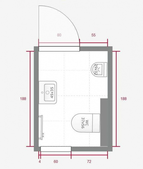

Aantenka 15.01.2012 16:20 Zgłoś naruszenie Udostępnij Napisano 15 Stycznia 2012 Madziu11mk wracam do Ciebie z rzutem z góry Twojej łazieneczki w ustawieniu, które ja wymyśliłam. Wymiary sprzętów są zaznaczone na sprzętach są dowolne, umywalka może być np. płytsza ale dłuższa (np. są nawet takie 60x27cm w Ikea http://www.ikea.com/pl/pl/catalog/products/S69894059/) i mieć szafkę pod spodem, zamiast grzejnika może być szafka wisząca na środki czystości itd. Odległości sprzętów od ścian i od siebie musicie już rozmierzyć sami, w zależności od tego, na jakie sprzęty się zdecydujecie. Trzeba tak lawirować, żeby jak najwięcej miejsca wygospodarować wokół WC, przy czym moim zdaniem WC musi być co najmniej 25cm od ściany (część najszersza miski oczywiście). Jeśli będzie WC podwieszane, to można zrobić ze stelażem wpuszczanym w ścianę, wtedy też zyskuje się na centymetrach. (na rzucie jest geberit) Skąd w ogóle takie rozstawienie? Nie chciałam umieszczać ani pisuaru ani WC na linii otwieranych drzwi, do tego chciałam ze względów higienicznych nie chciałam umieszczać umywalki, obok której pewnie będą wisiały jakieś ręczniki przy pisuarze. http://images45.fotosik.pl/1313/1b362837276174dbmed.jpg A tu wizualki raz jeszcze, z innego trochę programu niż rzut z góry, więc trochę inne kształty, ale chodzi o wyobrażenie (fotorealistyczne wizualizacje w CAD Dekor, niestety tylko u profesjonalistów, ale mam nadzieję, że jest jakiś pogląd) widok z drzwi http://images37.fotosik.pl/1271/3cf1c780497c53f4.jpg widok od strony oknahttp://images49.fotosik.pl/1262/337bab1e71aed593.jpg Można jeszcze pokombinować, jeśli masz jakiś pomysł, to mogę go przełożyć na program do wizualizacji. Aha, chyba jeśli chcesz jeszcze jakichś opinii, to musisz się zwrócić do konkretnych forumowiczów indywidualnie (widzę że już jakiś czas jesteś na forum), albo cierpliwie czekać, aż się ktoś odezwie Cytuj Odnośnik do komentarza https://forum.murator.pl/topic/164475-malute%C5%84ka-%C5%82azienka-pomo%C5%BCecie/#findComment-5089614 Udostępnij na innych stronach Więcej opcji udostępniania

julianna16 16.01.2012 11:00 Zgłoś naruszenie Udostępnij Napisano 16 Stycznia 2012 Madziu11mk Aantenka poprosiła mnie by do Ciebie zajrzeć, co niniejszym czynię . W moim przekonaniu zaproponowany układ jest optymalny i jeśli ma zawierać jedynie takie sprzęty to sensowniej się nie da. Zastanawiam się tylko nad jednym - jeśli zrozumiałam, to będzie Wasza jedyna łazienka na dole? W przypadku, gdy będziecie kogoś gościć, to może być kłopotliwe gdy będzie chciał wziąć prysznic. Wiem, że to sytuacje raczej wyjątkowe (gdy goście nocują, a nie, że dbają o higienę ), ale taki zapasowy natrysk przyda się też Rodzince. Kłopot w tym, że naprawdę trudno jest go zmieścić . Zajrzałam na szybko do Waszego dziennika i widzę, że już po instalacjach i tynkach jesteście, więc przesuwanie ścian nie wchodzi w grę. Na pierwszej stronie widziałam wizualizacje, gdzie były chyba inne pomysły na tę łazienkę. Wydawało się tam, że jest odrobinkę większa. Sprawę dodatkowo komplikuje pisuar jeśli ma byś bezwzględnie w łazience. Kombinowałam z natryskiem na całą ścianę z oknem o wym 70 x 135 (wtedy byłby w miarę komfortowy), ale wówczas zostałoby ledwo miejsce na wc i umywalkę . Będzie ciasno . Cytuj Odnośnik do komentarza https://forum.murator.pl/topic/164475-malute%C5%84ka-%C5%82azienka-pomo%C5%BCecie/#findComment-5091661 Udostępnij na innych stronach Więcej opcji udostępniania
