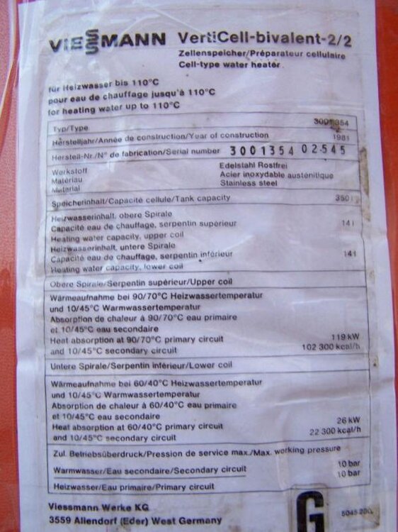

K160 15.02.2012 10:39 Zgłoś naruszenie Udostępnij Napisano 15 Lutego 2012 Może komuś się spodoba. Bojler ze stali nierdzewnej z dwiema wężownicami również ze stali nierdzewnej, Viessmann, rocznik 1981. Szkoda, że mała pojemność, bo jakby zamienić funkcjami, wężownice połączyć szeregowo i puścić przez nie CWU do grzania przepływowego, a wnętrze zbiornika mieć jako mini bufor. Wężownice w sumie o pojemności 28l. Ładnie to w środku wygląda. Takie akurat do domu z 3 łazienkami Cena 3900zł zdecydowanie wysoka jak za ten rocznik, ale jakość wykonania budzi zaufanie. http://allegro.pl/bojler-viessmann-350l-nierdzewny-dwuwezownicowy-i2099536755.html Na wypadek gdyby ogłoszenie wygasło to dodaję poniżej fotki. Na portalu aukcyjnym jest dużo takich fajnych wiekowych Viessmannów z nierdzewki, większość dużo tańsza od tego, którego tutaj dodałem. Wydaję mi się to być ciekawszą alternatywą dla emaliowanych zbiorników. Zmieniając minimalnie temat, czy ktoś może mi wytłumaczyć dlaczego Biawar karze mi spuszczać wodę z płaszcza grzewczego (bojler poziomy dwupłaszczowy) do wymiany anody? Cytuj Odnośnik do komentarza Udostępnij na innych stronach Więcej opcji udostępniania
hypcio 15.02.2012 14:27 Zgłoś naruszenie Udostępnij Napisano 15 Lutego 2012 Bardzo dobry pomysł. I ten rocznik:) Z czego oni to kiedyś robili i ciekawe czy technologia do dziś jest taka sama? A czemu to ma być ciekawsza alternatywa dla emaliowanych zbiorników? Że tyle wytrzymał - to się zgodzę. Jest też olbrzymi: do 3 łazienek, niezłe. Co do Biawaru, to nie mam pojęcia, ale na pewno ktoś odpowie. To najlepsze forum w sieci, więc i fachowcy the best. Cytuj Odnośnik do komentarza Udostępnij na innych stronach Więcej opcji udostępniania

K160 15.02.2012 16:30 Zgłoś naruszenie Udostępnij Napisano 15 Lutego 2012 A czemu to ma być ciekawsza alternatywa dla emaliowanych zbiorników? [...] To najlepsze forum w sieci, więc i fachowcy the best. To fakt, najlepsze forum, skarbnica wiedzy. Co do zbiornika, to podoba mi się trwałość, podobają mi się dwie konkretnych rozmiarów wężownice z nierdzewki, nie podoba mi się cena. Porównaj te wężownice do wężownicy U w popularnych zbiornikach...powierzchnia wymiany 10krotnie większa. No i kusi mnie zamiana funkcji, czyli zrobienie z niego bufora, a ogrzewanie CWU przepływowo. W zwykłym zbiorniku emaliowanym jest to niemożliwe, ze względu na wężownicę ze stali czarnej, przystosowanej do odkamienionej wody z obiegu kotłowego. Tak czy inaczej, jeśli nie dam rady zrobić samodzielnie bufora 1000l z wbudowanym w środek zbiornikiem do CWU z dwóch kegów (szacunkowy koszt koło 2000), to wtedy rozejrzę się właśnie za takim zbiornikiem INOX z niemieckiego demobilu, choć cena zaporowa, ale i tak 1/3 tego co wołają za nowe zbiorniki z przepływowym grzaniem CWU. Cytuj Odnośnik do komentarza Udostępnij na innych stronach Więcej opcji udostępniania
hypcio 15.02.2012 17:54 Zgłoś naruszenie Udostępnij Napisano 15 Lutego 2012 Trwałość, to fakt. Ale masz parcie na te rzeczy, chciałbym tak umieć, na pewno sporo pracy to kosztuje, a i musisz mieć dużo różnych narzędzi. Ale powiedz mi, taki duży bufor to do "zwykłego" domu nie za spory? Czy to nie odgrywa różnicy, a może nawet wpływa na komfort? Bo jak tak czytam o tej firmie, której coś tam chcę kupić, to słyszałem, że Galmet robi coś takiego na zamówienie, ale na pewno cena także odpowiednia, ale myślę, że można się zapytać. Chyba, że sam dasz radę, to szacun No i ten inox - nie ma jak nierdzewka, to prawda. To może pomożesz coś w temacie Galmetu? Dobre mają te kotły, czy inne rzeczy? Wiesz coś o tym? Cytuj Odnośnik do komentarza Udostępnij na innych stronach Więcej opcji udostępniania
