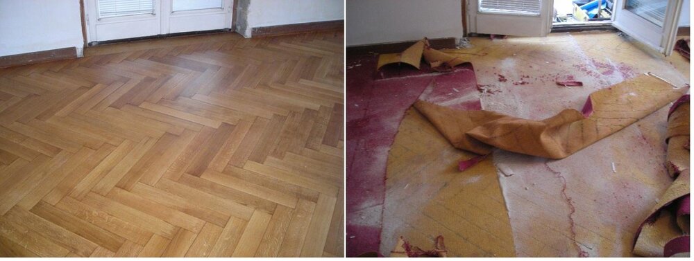

spt 24.01.2012 20:29 Zgłoś naruszenie Udostępnij Napisano 24 Stycznia 2012 Warto przeprowadzac renowacje podłog drewnianych,nawet tych starych, i zniszczonych Pokaze wam Parkiet z 1932 roku.ktory wycyklinowalismy i zaimpregnowalismy (po zerwaniu wykładziny,dostrzeglismy date kladzenia 1932.julii i nazwisko lub firme B.Ullrich holzboden Duzo jest domow i mieszkan gdzie pod wykładzinami,kafelkami,pcv itp. mozemy miec naturalne drewniane podłogi. Pozdrawiam (po kliknieciu na foto,bedzie powiekszone) Cytuj Odnośnik do komentarza https://forum.murator.pl/topic/164773-panele-na-pod%C5%82odze-drewnianej/#findComment-5111167 Udostępnij na innych stronach Więcej opcji udostępniania
