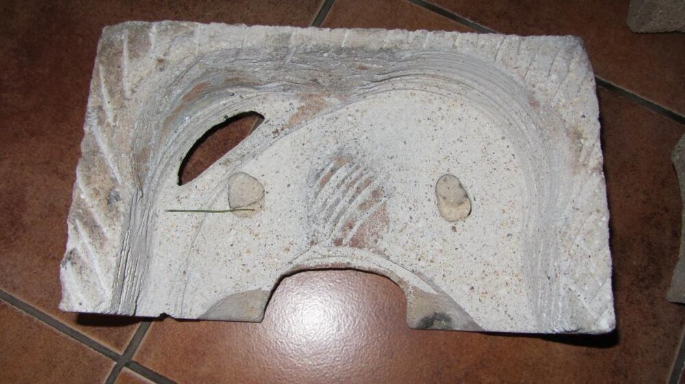

Dikij.Petia 25.11.2015 14:10 Zgłoś naruszenie Udostępnij Napisano 25 Listopada 2015 (edytowane) Mi na razie nie udało się osiągnąć taki wynik - 0.5kg/h, za wyjątkiem spalania węgla 34.2, ale sprawność takiego spalania do bani. Myślę, że jestem bliski tego. Czasem trzeba dużo się pomęczyć, żeby zrozumieć proste rzeczy. Ten ostatni palnik poszedł pod nóż, teraz jest coś takiego: Te komory wirowe z góry zrobiłem zeszlifowując to co było tarczą diamentową 110mm, resztę dolepiłem z zaprawy szamotowej- wyszło dwie komory średnicy 11cm i 3 cm wysokości. Po takim zabiegu moc palnika znacznie wzrosła, myślę około 16 kW, bo teraz zalepiłem z dołu jedną komorę i jadę na drugiej. Dysza wyszła mi 5x8 i na tym czymś uzyskuję moc do 7-8kW. Myślę, że w końcu się skończą moi poszukiwania w tym kierunku, za kilka dni, lub tygodni zaprezentuję ostateczną koncepcje. Mam taką nadzieje. I jeszcze, dodałem jeden rozmiar do rysunku- wysokość od góry łuku do dołu gzymsu, to jest bardzo ważne, bo własnie w tym miejscu odbywa się wirowanie Edytowane 25 Listopada 2015 przez Dikij.Petia Cytuj Odnośnik do komentarza Udostępnij na innych stronach Więcej opcji udostępniania

Dikij.Petia 07.12.2015 16:39 Zgłoś naruszenie Udostępnij Napisano 7 Grudnia 2015 Kilka dni temu wykonałem palnik z jedną komorą średnicy 125mm( tarcza diamentowa). Pierwsza próba była trochę niezadowalająca, bo po rozpaleniu, na małej mocy, zrywało mi płomień. Ale po zwiększeniu dyszy na 2-3cm² problem znikł (zeszlifowałem pilnikiem zaokrągloną cześć, na szczęście szamot był bardzo miękki). Wszystkie poprzednie palniki mieli z tym problem, po zejściu poniżej jakiejś określonej mocy zrywało płomień. Przyczyną tego był zbyt szybki przepływ gazów przez dysze. W sumie, sytuacja wygląda tak, że trzeba znaleźć złoty środek w proporcjach komory wirowej i przekroju dyszy. Cytuj Odnośnik do komentarza Udostępnij na innych stronach Więcej opcji udostępniania
Dikij.Petia 07.12.2015 17:17 Zgłoś naruszenie Udostępnij Napisano 7 Grudnia 2015 (edytowane) Palnik jest bardzo prosty w wykonaniu, wystarczy tarcza diamentowa 125mm. Można go nawet wyciąć z samego szamotu. U siebie użyłem starej wylewki, część zrobiona jest z płytek szamotowych, a część wylepiłem z zaprawy szamotowej. Elementy okrągłe wykonuje się w następujący sposób: rysuję się granica okręgu, na tej części szamotu, co ma być zeszlifowana nacina się paski ok 5-8mm szerokości, potem śrubokrętem ich się wyłamuje, i tarczą doszlifowuje się do odpowiedniego kształtu. Na jednym zdjęciu oni są widoczny, bo za głęboko naciąłem, później wyrównałem to zaprawą szamotową. Wysokość komory 8cm, 5cm to komora otwarta z dyszą i 3 cm komora górna zamknięta. Przy takiej średnicy komory niema potrzeby to poszerzać z góry. Trochę za wąski zrobiłem wlot do palnika, ale nie chciałem za bardzo ścinać cegłę. Podawanie PW zrobiłem bliżej komory wirowej. PW jest potrzebne w dwóch przypadkach. Przy zasypaniu węgla na żar i jak zasyp gwałtownie zejdzie na dól. Wtedy PG ma być zamknięte, bo kocioł ma trochę wyhamować, a PW zabezpiecza bezdymne spalanie. Pod czas normalnego spalanie niezależne PW nie jest potrzebne bo idzie z pod rusztu przy palniku, a przy pracy z małą mocą, kiedy dolna warstwa jest porządnie odgazowana nadmiar PW tylko szkodzi, wtedy pojawią się niewielkie ilości dymu w spalinach i na wymienniku pojawia się brązowy nalot. Ale warunkiem żeby to prawidłowo działało jest sterowanie kotłem za pomocą temperatury spalin, za parę dni dokończę sterownik i przetestuję, na razie próbowałem to robić ręcznie i działa to pięknie. Jeszcze jeden plus tego palnika, że komora wirowa nie zabijaj się popiołem, przepływ gazów przez nią jest znacznie szybszy niż w poprzednich, bo są inne proporcje dysza/komora. Jak ktoś przerabia na DSa, to dobrze by było rozmieścić palnik wyżej, żeby podłoga komory była na wysokości 8cm. Lub ułożyć komorę wirową poziomo, wtedy wlot gazów będzie do góry i nie będzie problemu z zapychaniem dyszy popiołem przy odpopielaniu. U siebie, jak będę robić odlew, chce zrobić z komorą skierowaną do dołu- palnik odwrócony dołem do góry, wtedy wlot gazów będzie wyżej, ale i tak ta konstrukcja jest już ostateczną wersją moich poszukiwań w tym kierunku, działa bardzo dobrze w szerokim zakresie mocy, zostało dorobić tylko sterowanie i koniec. Na ostatnim zdjęciu pokazałem jak można zrobić ten nawias przed palnikiem, zrobiony z dwóch płytek, bo jedna zazwyczaj po paru miesiącach pęka. Edytowane 7 Grudnia 2015 przez Dikij.Petia Cytuj Odnośnik do komentarza Udostępnij na innych stronach Więcej opcji udostępniania
