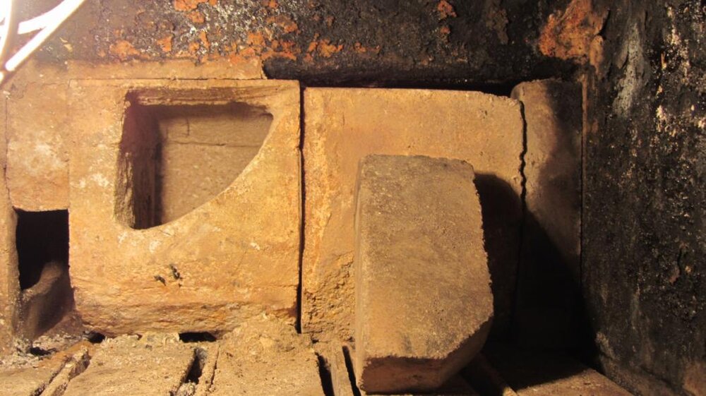

Dikij.Petia 17.04.2016 15:06 Zgłoś naruszenie Udostępnij Napisano 17 Kwietnia 2016 (edytowane) Kolejna modyfikacja jednokomorowego palnika. Konstrukcja wcześniej sprawdzona, różnica z poprzednią modyfikacją tylko zmiana orientacji dyszy i pozioma komora. Dzięki temu palnik jest odporny na zapchanie się dyszy węglem, bo wlot gazów jest do góry. U mnie wysokość wiszącego wymiennika jest ok. 14 cm, więc dysza jest trochę widoczna, ale jak ktoś ma więcej miejsca, to lepiej podnieść palnik na parę cm, co całkiem wyeliminuje możliwość zassania żaru palnikiem lub zablokowaniem się przy odpopielaniu. Komora wirowa wykonana z dwóch rozciętych na pół płytek szamotowych tarczą diamentową 115 mm. Długość komory 9 cm, średnica około 11,5 cm. Jak ktoś ma więcej miejsca na palnik , to można bardziej rozsunąć płytki, wtedy trzeba mniej szlifować. Edytowane 18 Kwietnia 2016 przez Dikij.Petia Cytuj Odnośnik do komentarza Udostępnij na innych stronach Więcej opcji udostępniania
Dikij.Petia 17.04.2016 15:08 Zgłoś naruszenie Udostępnij Napisano 17 Kwietnia 2016 (edytowane) Po wyrzeźbieniu całości trzeba to skleić uszczelniaczem do pieców, polecam firmy Soudal. I wylepić gzyms z zaprawy szamotowej lub, jak ktoś lubi rzeźbić, z szamotu. W górnej części ( patrząc na zdjęcie) gzyms na płasko leży na komorze, a w tylnej odstaję na ok. 1cm robiąc stożek. Taka konfiguracja obniża dławienie gazów gzymsem. Edytowane 18 Kwietnia 2016 przez Dikij.Petia Cytuj Odnośnik do komentarza Udostępnij na innych stronach Więcej opcji udostępniania
Dikij.Petia 17.04.2016 15:11 Zgłoś naruszenie Udostępnij Napisano 17 Kwietnia 2016 (edytowane) Ruszt za komorą wirową trzeba przykryć, ja wykorzystałem kawałek blachy i położyć dwie kształtki na dole, na które będzie opierać się płytka zasłaniająca całość. Z góry ona opiera się o gzyms. Kształtkę przy komorze i płytkę trzeba odpowiednio zeszlifować, żeby nie przykrywali wylotu z komory. Z lewej strony do palnika trzeba przymocować kawałek płytki, z pod niej będzie szło PW. W takiej konfiguracji PW bardzo dobrze działa, wcześniej przy dosypaniu na żar czy przerusztowaniu czasem go brakowało i musiałem włączać dmuchawę, to teraz niema takiego problemu. Z dołu w popielniku ma być zrobiona przegroda oddzielająca część pod palnikiem, gdzie podaję się PW. Przed palnikiem z góry daje się kształtka grubości płytki szamotowej ustawioną na dwóch innych. Ta po lewej ma być mniej ścięta, żeby bardziej zasłaniać wylot PW od strony paleniska, bo tam może popadać żar przy odpopielaniu pogrzebaczem. Od strony palnika trzeba ja zeszlifować na skos żeby nie zakrywała wylotu PW. Edytowane 18 Kwietnia 2016 przez Dikij.Petia Cytuj Odnośnik do komentarza Udostępnij na innych stronach Więcej opcji udostępniania

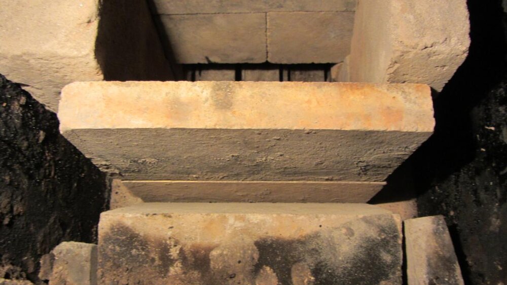

Dikij.Petia 17.04.2016 15:14 Zgłoś naruszenie Udostępnij Napisano 17 Kwietnia 2016 (edytowane) Dalej idzie tak zwana płytka odsuwająca węgiel od palnika, u mnie ona jest zrobiona z dwóch, z tylnej strony trzeba ją zeszlifować na skos. I na koniec dysza, trzeba ten obrazek otworzyć w przeglądarce zdjęć, powiększyć przykładając metr, żeby mać rzeczywisty rozmiar i odrysować na jakiś cienki papier. Ten rozmiar jest trochę większy przez co może zrywać płomień jeżeli od razu po odpaleniu przymykać PG, ale po odgazowaniu dolnej warstwy ten problem ustaje. Ale przy takim przekroju dyszy palnik do bezdymnego spalania potrzebuje znacznie mniej PW, a raczej prawie nie potrzebuje, i niema problemu z ciągiem, co zdarzało się u mnie przy mniejszych przekrojach. Również z moich obserwacyj wynika, że spalania z małą mocą na niskiej temperaturze żaru nie jest efektywne, więc niema potrzeby w mniejszym przekroju dyszy, który pozwala utrzymywać płomień przy pracy z bardzo małą mocą. Ja chce zrobić taką funkcje w sterowniku, żeby dało się ustawić czas palenia, wtedy po wypaleniu wsadu, kiedy zostaje jeszcze dużo żaru sterownik będzie zamykać PG, żeby ten żar utrzymać jak najdłużej do następnego uzupełnienia węgla. BARDZO WAŻNE W tym palniku wlot jest u gory, przez to przy podawaniu PG w ruszt pionowy zasyp napowietrza się za wysoko. Żeby temu zapobiec trzeba zasłaniać ruszt pionowy i PG podawać pod ruszt. Przy spiekającym się węglu można podać część PG pod ruszt, a część paskiem 2-3 cm przez ruszt pionowy przy samym ruszcie poziomym. Edytowane 30 Grudnia 2016 przez Dikij.Petia Cytuj Odnośnik do komentarza Udostępnij na innych stronach Więcej opcji udostępniania
Dikij.Petia 17.04.2016 15:16 Zgłoś naruszenie Udostępnij Napisano 17 Kwietnia 2016 (edytowane) I na koniec komora zasypowa, ustawione cegiełki zasypane popiołem. Rozmiar rusztu 22x15. Edytowane 30 Grudnia 2016 przez Dikij.Petia Cytuj Odnośnik do komentarza Udostępnij na innych stronach Więcej opcji udostępniania
AVE5074 17.04.2016 15:53 Zgłoś naruszenie Udostępnij Napisano 17 Kwietnia 2016 też miałem zakusy by zrobić wirowanie w kanale poziomym- czekamy z niecierpliwością na opis najlepiej jakbyś opisywał na każdym zdjęciu wymiary i co i jak...pozdrawiam wynalazcę- wiedziałem ze coś wykombinujesz Cytuj Odnośnik do komentarza Udostępnij na innych stronach Więcej opcji udostępniania
