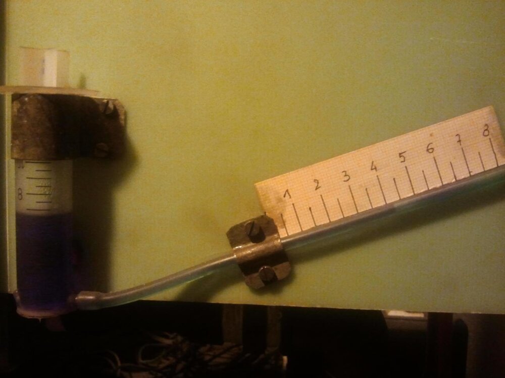

Tob 22.02.2017 23:47 Zgłoś naruszenie Udostępnij Napisano 22 Lutego 2017 st81, jeżeli nie zależy ci na laboratoryjnej dokładności, ale tak do 1Pa, to może takie prymitywne "ustrojstwo", Cytuj Odnośnik do komentarza Udostępnij na innych stronach Więcej opcji udostępniania
st81 23.02.2017 04:38 Zgłoś naruszenie Udostępnij Napisano 23 Lutego 2017 Super, a jak to zrobic i jak to działa ? Cytuj Odnośnik do komentarza Udostępnij na innych stronach Więcej opcji udostępniania
Gość mtdeusz 23.02.2017 14:53 Zgłoś naruszenie Udostępnij Napisano 23 Lutego 2017 A po co ci mierzyć ciąg???Przecież dwój kocią dobrze by pracował i przy kominie 4m jak byś w komina dał 450 stopni. Cytuj Odnośnik do komentarza Udostępnij na innych stronach Więcej opcji udostępniania
st81 23.02.2017 15:50 Zgłoś naruszenie Udostępnij Napisano 23 Lutego 2017 Duzo sie naczytalem ze do ds potrzebny jest duzy ciąg a ja mam od góry komina 6m w doł fi 200 potem niestety zwezka 4 m na jakies 14x14 i z ciekawosci chciałem to zmierzyc jak ciągnie Cytuj Odnośnik do komentarza Udostępnij na innych stronach Więcej opcji udostępniania
Tob 23.02.2017 19:39 Zgłoś naruszenie Udostępnij Napisano 23 Lutego 2017 st81, tak pokrótce, to taka trochę rasowana U-rurka, w środku denaturat, dziurka w czopuchu poprzez rurkę z Cu i wężyk łączy się ze zbiorniczkiem, u mnie jak widać robi za niego strzykawka, każda forma jest dobra, byle znana była średnica zbiorniczka i wężyka. Zbiornik zatkany od góry ale połączony z atmosferą małym otworkiem, wężyk prowadzony pod kątem ok. 25stopni, odczyt położenia cieczy na papierze mm, w moim przypadku ze wzoru wychodzi ok. 3Pa/mm, więc z tym 1Pa dokładności trochę przeholowałem, biorąc jeszcze pod uwagę parowanie, obniżenie poziomu w zbiorniku, odchyłka nie będzie spełniać wymagań laboratorium, ale jednak widać co się z ciągiem w czasie spalania dzieje. Wszystko do kupy na jakiś wspornik, żeby można było wypoziomować, wężyk podświetlić, teraz "dykta" jest przezroczysta, będzie lepiej odczytać. Uproszczony wzór Δp= g* ρ* l* (A1/A2 +sinφ) Δp - ciśnienie w - Pa, g - 9,81 m/s2, ρ- gęstość cieczy (denaturat ok.800 kg/m3), l - przesunięcie cieczy w wężyku w - m, A1- pole przekroju zbiornika, A2-pole przekroju otworu wężyka, φ - kąt pochylenia wężyka. Cytuj Odnośnik do komentarza Udostępnij na innych stronach Więcej opcji udostępniania
