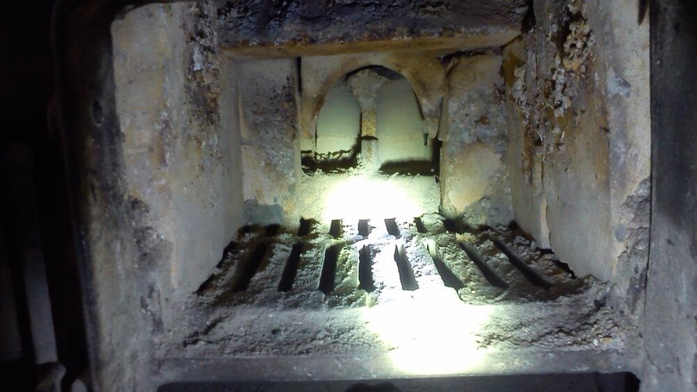

tutunek 12.03.2017 13:38 Zgłoś naruszenie Udostępnij Napisano 12 Marca 2017 Fotki mojego pieca: kanały dymne palenisko Po wyjęciu szamotu z paleniska widać, że część palnika włazi do paleniska. Cytuj Odnośnik do komentarza Udostępnij na innych stronach Więcej opcji udostępniania
tutunek 12.03.2017 13:57 Zgłoś naruszenie Udostępnij Napisano 12 Marca 2017 Palnik od strony rusztu pionowego Palnik, który siedział w piecu z takich kawałków złożony jest palnik Po wczorajszych, raczej kosmetycznych modyfikacjach (powietrza wtórnego po bokach otworu dyszy) tak to wygląda Te dechy miały pokazywać płomienice kanału dymowego tylko stoją oczywiście w pionie. Jest ich 5 wiszą około1-2 cm nad otworami palnika. Palnik pracuje zadowalająco. Płomienice nie blokują przepływu gazów, w palniku huczy, płomień stabilny, przy uchylonych drzwiczkach temperatura 60 stopni C. Obecne komory wirowe mają średnicę 125mm, ujście komór to 100mm, miałem wczoraj zrobić coś podobnego o średnicach 100 komora ujście 80 niestety kontówka pogubiła zęby w przekładni i wyzionęła ducha. Cytuj Odnośnik do komentarza Udostępnij na innych stronach Więcej opcji udostępniania

giro_gsi 13.03.2017 10:12 Zgłoś naruszenie Udostępnij Napisano 13 Marca 2017 Tutunek Gdzie podajesz dokładnie pw, bo jakoś nie mogę się dopatrzeć,A ten palnik to składasz na zaprawę szamotowa, czy na sucho, i ile masz miejsca za wiszącym wymiennikiem tzn. ile ci on zakrywa tych komór Cytuj Odnośnik do komentarza Udostępnij na innych stronach Więcej opcji udostępniania
AndrzejPr 13.03.2017 11:44 Zgłoś naruszenie Udostępnij Napisano 13 Marca 2017 tatunekPodłączam się do pytania kolegi wyżej. Ile jest cm za wiszący wymiennikiem.Jaki gruby jest wiszący wymiennik.Jak wysoko jest wiszący wymiennik od paleniska.Jaka orientacyjna moc ma Twój kocioł. Jakie wymiary ma wlot palnika - szerokość na dole i wysokość w łuku od paleniska. Cytuj Odnośnik do komentarza Udostępnij na innych stronach Więcej opcji udostępniania

tutunek 13.03.2017 18:29 Zgłoś naruszenie Udostępnij Napisano 13 Marca 2017 (edytowane) Dobra szerokość palnika czy kanału dymowego to trzy szamotki czyli ok 34cm, wysokość palnika dwie szamotki ok 13cm, głębokość kanału dymowego15cm. Grubość jednego żebra ok 2cm, palnik znajduje się pod tą drugą płomienicą, tą schowaną, nie tą z wymiarami. Obie płomienice są identyczne, z góry czy z dołu wyglądają tak samo tylko przegroda miedzy nimi, na dole sięga do popielnika. Moc pieca - nie mam zielonego pojęcia. Może powierzchnia wymiany ciepła - jedna płomienica to pasek blachy 180cm/50cm tylko pozawijane tam i z powrotem, jak w harmonii, dwie płomienice dają 1,8m2, przegroda, ostatni kanał, palenisko tak na oko 1m2, pasek przy popielniku, góra aaaaaaaaaaaaa mózg mi się lasuje niech będzie 2,8 do 3,5m2 może. Wlot palnika - na dole szerokość szamotki 11,4 cm czy coś, wysokość obecnie to ok 10cm, kanały powietrza wtórnego naciąłem kontówką w dolnych cegłach palnika na wysokości wlotu, taki rowek szerokości 1cm na trzech ściankach cegły, rowek na spodniej stronie cegły leży na ruszcie. Edytowane 13 Marca 2017 przez tutunek Cytuj Odnośnik do komentarza Udostępnij na innych stronach Więcej opcji udostępniania

giro_gsi 13.03.2017 22:15 Zgłoś naruszenie Udostępnij Napisano 13 Marca 2017 Tutunek Z tego co wywnioskowałem to za wisząca przegroda masz jakieś 15 cm to ci komory wirowe wchodzą! U mnie jak zrobię je około 11,5 cm,do tego jeszcze około 1,5 cm ścianki z tyłu żeby komory się trzymały to jak wsune je pod wiszący wymiennik to on mi je prawie połowę zakryje,czy to nie będzie blokowało gazów? Cytuj Odnośnik do komentarza Udostępnij na innych stronach Więcej opcji udostępniania
tutunek 13.03.2017 23:46 Zgłoś naruszenie Udostępnij Napisano 13 Marca 2017 Ja u siebie nie mam wyłożonej ścianki z tyłu, nad otworami wylotowymi nie dość, że mam przegrodę to jeszcze te żebra płomienicy. Założyłem, że najistotniejsza jest komora wirowa i to, żeby gazy spalinowe tam jak najdłużej wirowały. To co za palnikiem mało istotne, aby za bardzo nie tłumiło przepływu. Palnik zrobiłem na pałę nie wiedząc co z tego wyjdzie. Mimo, że obecna konstrukcja jest średnio dokładna, nieszczelna, bokami ciągnie lewe powietrze to przy paleniu na kominie dymu nie widać a napchany węglem piec żar trzyma przeszło 24h. Cytuj Odnośnik do komentarza Udostępnij na innych stronach Więcej opcji udostępniania
