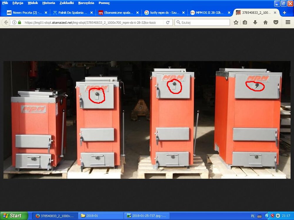

tomek 1980 27.01.2018 20:24 Zgłoś naruszenie Udostępnij Napisano 27 Stycznia 2018 Dzięki za odzew aldente MPM ma zamontowane coś w rodzaju " rurki Wezyra", tylko, że po bokach, dwa kątowniki. Tu na fotce w lewym, mniejszym kociołku widać o co chodzi, prawy róg górnych drzwiczek (załadowczych) https://img01-olxpl.akamaized.net/img-olxpl/378540833_1_1000x700_mpm-ds-ii-28-32kw-kociol-dolnego-spalaniadolniak-jaroslaw.jpg Tu widać lepiej, o co mi chodzi: https://img01-olxpl.akamaized.net/img-olxpl/378540833_6_1000x700_mpm-ds-ii-28-32kw-kociol-dolnego-spalaniadolniak-.jpg Czy może trzeba by to wywalić i dać coś na środku, żeby te gazy szły prosto do palnika, a nie musiały się przeciskać jeszcze przez opał ? Brat teraz wrócił i mówi tak, że po załadunku świeżego opału i uszczelnieniu, w komorze załadowczej nie ma praktycznie w ogóle dymu po otwarciu, ale po 3,5 godzinach, jak otworzy się komorę załadowczą to dym znów jest. Może to jest normalne w DS. Jednak brat mówi, że smoła znów się wytwarza. Następny problem, to taki, że nie wypala się cały zasyp, zostaje jakieś 2-3łopatki skoksowanego węgla. Ten zasyp nie wypalony jest po jakiś 12-14godzinach. Wiem, że należało by dosypać opału, bo widać już przez żar palnik, ale nikogo nie ma w domu, ponieważ trwa, tam cały czas remont. Palone jest tylko po to, żeby wszystko wysychało, tynki itp. Może to być też spowodowane tym, że na razie kociołek ogrzewa tylko trzy kalafiory, docelowo będzie jeszcze podłogówka i bojler 100l. Koledzy doradźcie, czy na to wypalanie całego zasypu pomogło by zamykanie powietrza w górnych drzwiczkach (załadowczych). Np. po upływie jakieś +/- 5-6godzin zamykam całkowicie powietrze PW w drzwiczkach załadowczych, o to, to: Proszę o opinie i pomoc. Cytuj Odnośnik do komentarza Udostępnij na innych stronach Więcej opcji udostępniania

tomek 1980 27.01.2018 21:29 Zgłoś naruszenie Udostępnij Napisano 27 Stycznia 2018 Sorki, źle zrozumiałem.Powietrze jak już pisałem przez zasyp jest, szamot można by wrzucić, ale zmniejszy mi to komorę załadowczą. Pomyślę w tym kierunku.Jak mogę Cie jeszcze prosić napisz proszę co zrobić lub dlaczego podczas dokładania nowej porcji opału w komorze załadowczej jest tyle dymu i jak dokładać, żeby nie zadymić całej kotłowni i nie owendzić siebie. Próbowałem powoli otwierać drzwiczki i to skutkowało, jednak dziś brat mówi, że dziś nie dało się dołożyć nowej porcji opału, bo dym wydobywał się na kotłownię, nawet po dosypaniu niewielkiej ilości opału. Pomaga dopiero zamknięcie drzwiczek zasypowych. Cytuj Odnośnik do komentarza Udostępnij na innych stronach Więcej opcji udostępniania
aldente 27.01.2018 21:56 Zgłoś naruszenie Udostępnij Napisano 27 Stycznia 2018 tomek 1980 , aby rura wezyra działała, kocioł musi przez nią zaciągać powietrze. Czyli, jak otwierasz drzwiczki zasypowe, każdy inny dopływ powietrza musi być zamknięty. Również należy powoli otwierać drzwiczki, aby podciśnienie powstające przy otwieraniu drzwiczek, nie wyssało dymu z kotła.Duża ilość smoły oraz, jak piszesz skropliny na ściankach, świadczą o dużym zawilgoceniu opału. Cytuj Odnośnik do komentarza Udostępnij na innych stronach Więcej opcji udostępniania
