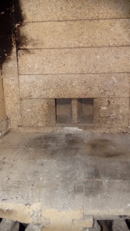

samsu 11.09.2019 18:26 Zgłoś naruszenie Udostępnij Napisano 11 Września 2019 Zostawiłem tylko cegły na dole bo Samsu tak kazał. I jak miałem całą komorę zasypową cegieł to opał hajcował się jak wścieknięty i pomarańczowy czerwony płomień był na końcu komina. No - mtedeuszu – ty masz szansę stać się człowiekiem tylko tej szansy nie spapraj znowu. Masz mi porządek zrobić z tym gruzem w kotle – palnik nie morze być zrobiony z takiego dziadostwa – jeśli nie masz pieniędzy na nowe cegły i płytki szamotowe – to bież się za to co masz by foremnego kształtu to nabrało czyli będzie trzeba wyciąć co się da z tego co masz i to doszlifować by było równe i gładkie. Szczeliny po złożeniu maja być pasowne na żyletkę. Ja będąc w twojej tak trudnej i ciężkiej sytuacji materialnej bez żadnego problemu użył bym do wypełnienia nasączonych wodą szklana cegieł czerwonych a nawet suporexu, bo też to jest odporne na wysokie temperatury - co dla potomnych sprawdziłem osobiście. Dzięki temu każda szczelina przedpalnikowa PW będzie działać – nawet ta od Rangera, bo o tym chyba jednak pisałeś a nie o moim przedpalnikowym ruszcie pionowym jak napisałeś. Do tego koniecznie ruszt ze stali wyspawany tak by pasował do tego paścia rusztu wodnego w tym co kotłem nazywasz czyli w wodnym masz szpary wielki a prześwity w ruszcie stalowym powinny się z pokrywać z tymi szparami by popiół się nie zawieszał na ruszcie stalowym z powodu braku prześwitów w ruszcie wodnym - krótko rzecz ujmując ma być raczej rzadki niż gęsty - jeśli trochę żaru będzie się na wodnym opierać - trudno szkoda to żadna ważne by działało i nie nastręczało zbyt wielu problemów.. Te twoje makaroni kretini PW regulowane se odpuść – skoro masz płaszcz wodny nawet w popielniku – za dużo roboty by takie PW regulowane zrobić pod tym rusztem wodnym. Cytuj Odnośnik do komentarza https://forum.murator.pl/topic/164837-ekonomiczne-spalanie-paliw-sta%C5%82ych/page/168/#findComment-7715762 Udostępnij na innych stronach Więcej opcji udostępniania

samsu 11.09.2019 19:18 Zgłoś naruszenie Udostępnij Napisano 11 Września 2019 Chodzi ci o te dwa luźne kawałki z jednej strony tak? Zaznacz na zdjęciu najlepiej. Szamot mogę kupić ale ten z markietu to gówno warty bo się rozpada po miesiącu, pęka. Kabanie jeden – a ja – jak sadzisz jakich i skąd używam szamotów – z marketu – tylko trzeba patrzeć co i z czego się wybiera. Przecież możesz robić z tego co masz tylko pupa roboty by doprowadzić go do ładu - zapytaj Rangera może ma jakiś pokład na jachcie do wyszlifowania - dwa w jednym i wszystko za free. Palnik rurowy już tyle czasu pracuje i jak nie trzasną do tej pory, to jeszcze chyba pożyje a jak nawet trzaśnie – to co – aby się nie rozpadł i dziur nie miał na palec. Ślepy jesteś – czy co – a może to ja ślepy jestem i nie widzę tego z czego masz palnik zbudowany. Bogusławie przetłumacz mu to na jego, bo ja nie będę mu godzinami klepał w klawiaturę by wytłumaczyć oczywistość jasna wszystkim a tylko jem nie. Cytuj Odnośnik do komentarza https://forum.murator.pl/topic/164837-ekonomiczne-spalanie-paliw-sta%C5%82ych/page/168/#findComment-7715782 Udostępnij na innych stronach Więcej opcji udostępniania
samsu 11.09.2019 19:50 Zgłoś naruszenie Udostępnij Napisano 11 Września 2019 Bogusławie - co – na emeryturę się udałeś – pokaż mu to : https://forum.info-ogrzewanie.pl/uploads/monthly_2019_08/20190804_140929.thumb.jpg.a2da89badcb01bba60eb4f666bef7af0.jpg i wytłumacz jak palnik powinien wyglądać. Na marginesie, bo mnie najbardziej to interesuje w Twojej technologii - czym szamoty impregnowałeś, że są takie piękne.A ty matole sobie zobacz u Bogusława jak szamoty się docina i jak powinny po docięciu wyglądać a nie będziesz mi tu na kupie gruzu - gruz zaznaczać w nadziei pewnie, że gruz gruzem zastąpisz, bo masz go dużo i nowy gruz będzie inaczej działał od wywalonego. Cytuj Odnośnik do komentarza https://forum.murator.pl/topic/164837-ekonomiczne-spalanie-paliw-sta%C5%82ych/page/168/#findComment-7715804 Udostępnij na innych stronach Więcej opcji udostępniania
samsu 11.09.2019 20:11 Zgłoś naruszenie Udostępnij Napisano 11 Września 2019 Dobra Panie Kierowniku prosto dotnę. Ja wiedziałem, że ty rozumny jesteś – tylko, że najpierw trzeba użyć wobec ciebie stosownych argumentów a później stosownego języka byś raczył z kumać co się po ludzku mówi do ciebie. A zanim za cięcie się weźmiesz – trza rozważyć budowę nowego palnika – i mi się to widzi, że iść będzie z tym trzeba na stronę Rangera – i nie koniecznie po to aby brał w tym udział ale on ma miejsca dosyć, które jakoś trzeba zagospodarować, więc ładuj przekrój kotła z wymiarami by było wiadomo – co – jak – gdzie – robić trzeba – tylko uprzeć go, że to nie jest prowokacja a tylko, że będziemy zgodnie z jego zaproszeniem palnik budować. Cytuj Odnośnik do komentarza https://forum.murator.pl/topic/164837-ekonomiczne-spalanie-paliw-sta%C5%82ych/page/168/#findComment-7715809 Udostępnij na innych stronach Więcej opcji udostępniania
samsu 11.09.2019 20:20 Zgłoś naruszenie Udostępnij Napisano 11 Września 2019 Jeszcze jedno – za nim się weźmiesz za rozwalanie tego – musisz jedną próbę wykonać - zmniejszyć trzeba jakimiś kawałkami dyszę palnika do jakichś 50 cm” by otwór był kwadratowy – dzięki czemu będziesz wiedział czy z takim palnikiem dasz sobie radę a będzie to konieczne do ostatecznego określenia pola wlotowego dyszy palnika. I masz mi zdjęcia ze wszystkiego robić byś mnie znowu nie wypukał. Cytuj Odnośnik do komentarza https://forum.murator.pl/topic/164837-ekonomiczne-spalanie-paliw-sta%C5%82ych/page/168/#findComment-7715813 Udostępnij na innych stronach Więcej opcji udostępniania

samsu 12.09.2019 19:47 Zgłoś naruszenie Udostępnij Napisano 12 Września 2019 Mtedeusz zamiast wypisywać głupoty i wklejać jakieś bazgroły ładuj tu przekrój kotła z wymiarami – dobrze, że u Rangera do tego nie doszło, bo jeszcze i to szlak by trafił po mimo aneksji a skoro już na szczęście anektować nie ma czego, to czym chata bogata tym rada i nie będzie nas tu dręczył wróg - dzięki czemu i szablą nie będzie odbierać czego. Cytuj Odnośnik do komentarza https://forum.murator.pl/topic/164837-ekonomiczne-spalanie-paliw-sta%C5%82ych/page/168/#findComment-7716212 Udostępnij na innych stronach Więcej opcji udostępniania
