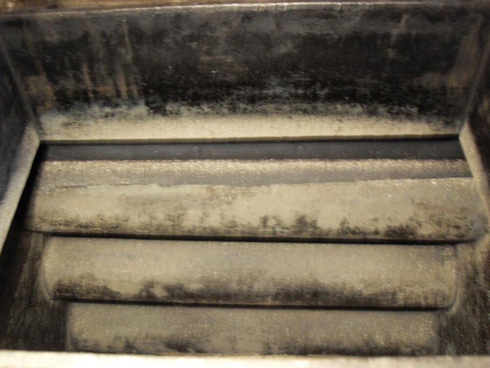

Bogusław_58 07.10.2019 18:14 Zgłoś naruszenie Udostępnij Napisano 7 Października 2019 PIĘKNIE Szkoda, że nie mamy medalu za taki czysty wymiennik. Byłbyś NOMINOWANY Ruszt "ruszający" się byłby hiciorem Cytuj Odnośnik do komentarza https://forum.murator.pl/topic/164837-ekonomiczne-spalanie-paliw-sta%C5%82ych/page/171/#findComment-7724095 Udostępnij na innych stronach Więcej opcji udostępniania

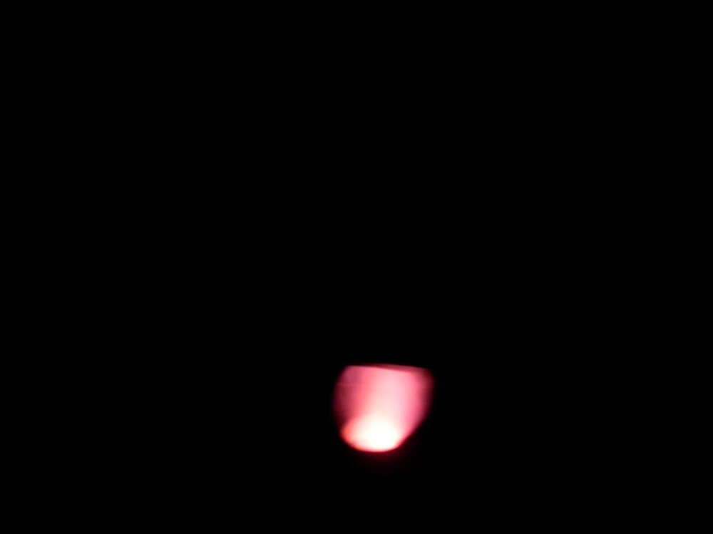

Bogusław_58 07.10.2019 20:25 Zgłoś naruszenie Udostępnij Napisano 7 Października 2019 U mnie dwa szamotowce - inna bajka Batman dziś gotował kartoflankę na boczku i ryż . Oczywiście przy okazji Cytuj Odnośnik do komentarza https://forum.murator.pl/topic/164837-ekonomiczne-spalanie-paliw-sta%C5%82ych/page/171/#findComment-7724180 Udostępnij na innych stronach Więcej opcji udostępniania
