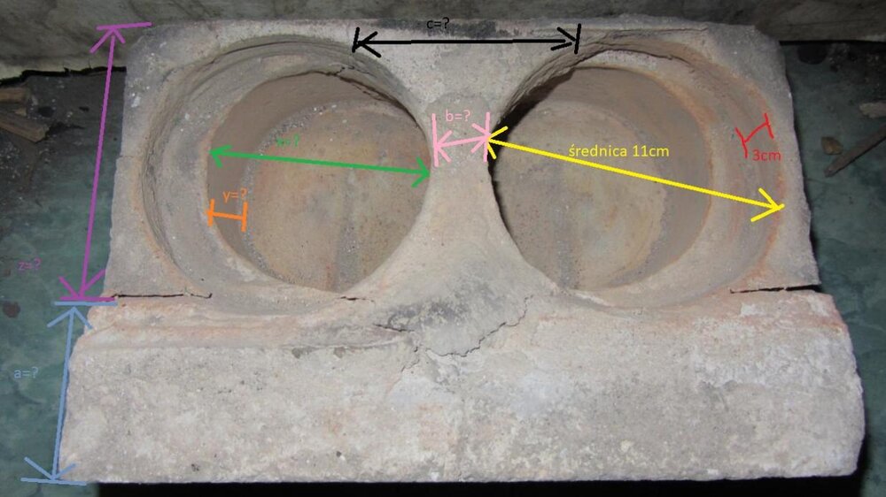

Gość mtdeusz 24.09.2020 17:33 Zgłoś naruszenie Udostępnij Napisano 24 Września 2020 (edytowane) Witam jak by ktoś chciał na gotowo wymiary palnika Dikij Petji 3 generacji to podaję na gotowo. Zamiast m powinno być cm. b = 2.8cm c = 9.7cm y = 5cm a = 7cm z = 11cm Rozmiar dyszy 5cm wysokości i 8cm szerokości. Edytowane 24 Września 2020 przez mtdeusz Cytuj Odnośnik do komentarza https://forum.murator.pl/topic/164837-ekonomiczne-spalanie-paliw-sta%C5%82ych/page/182/#findComment-7842751 Udostępnij na innych stronach Więcej opcji udostępniania
samsu 24.09.2020 18:12 Zgłoś naruszenie Udostępnij Napisano 24 Września 2020 (edytowane) Witam jak by ktoś chciał na gotowo wymiary palnika Dikij Petji 3 generacji to podaję na gotowo. Zamiast m powinno być cm. [ATTACH=CONFIG]448443[/ATTACH] [ATTACH=CONFIG]448445[/ATTACH] b = 2.8cm c = 9.7cm y = 5cm a = 7cm z = 11cm Rozmiar dyszy 5cm wysokości i 8cm szerokości. [ATTACH=CONFIG]448442[/ATTACH] bo Czasu już na takie zabawy nie ma – szamot ciąć trzeba – w szamocie okręgów wycinać nie trzeba – płomieniowi wystarczy kwadrat – po kwadracie sam koło zatoczy. Do tego stal w to wkomponować trzeba ale tak by miała się jak i gdzie rozszerzać oraz wykorzystać jej umiejscowienie w taki sposób, by przez nią powietrze podawać i by płomień w palniku trzymała oraz wzmagała płomienia zawirowanie. O czym tu jest mowa : https://forum.muratordom.pl/showthread.php?100061-Ekonomiczne-spalanie-w%C4%99gla-kamiennego&p=7976111&viewfull=1#post7976111 - i co widać na foto D.P. palnika.https://forum.muratordom.pl/attachment.php?attachmentid=448446&d=1600971039 Świeżeonka – właśnie wypatrzyłem, że można gotowe elementy z szamotu czy z betonu żaroodpornego na wymiar zamawiać : https://allegro.pl/oferta/piec-chlebowy-wedzarnia-grill-szamot-na-wymiar-9689298258 Edytowane 24 Września 2020 przez samsu Cytuj Odnośnik do komentarza https://forum.murator.pl/topic/164837-ekonomiczne-spalanie-paliw-sta%C5%82ych/page/182/#findComment-7842767 Udostępnij na innych stronach Więcej opcji udostępniania
Gość mtdeusz 24.09.2020 18:34 Zgłoś naruszenie Udostępnij Napisano 24 Września 2020 (edytowane) Zrobienie odlewu jest mniej upierdliwe od cięcia to pierwsze.Po drugie płomień lepiej wiruje w okrągłym kształcie, ponieważ natura nie uznaje kątów prostych, nie ma martwych stref w kątach, niespalone gazy nie uciekają kątami. Po 3 taki palnik bardzo dobrze działa na małej mocy przy spalaniu węgla koksującego czy drewna iglastego gdzie wszystkie szczegóły mają znaczenie.Po 4 proponuję zapoznać się z tym https://www.piec-zero.ga/wp/summary-pl/ i nie montować jakichś bezsensownych rurek od odkurzacza , końcówki płomienia należy izolować chuchać i nie dmuchać, cały palnik powinien być wykonany z materiału izolacyjnego + ewentualnie zaizolowany papierem ceramiczny by ścianki świeciły na kolor pomarańczowy https://www.piec-zero.ga/wp/radiation-pl/. Edytowane 24 Września 2020 przez mtdeusz Cytuj Odnośnik do komentarza https://forum.murator.pl/topic/164837-ekonomiczne-spalanie-paliw-sta%C5%82ych/page/182/#findComment-7842781 Udostępnij na innych stronach Więcej opcji udostępniania
