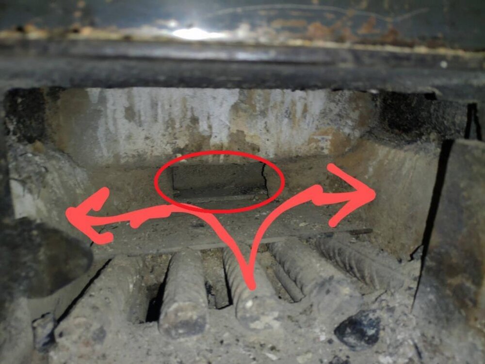

samsu 11.10.2020 19:39 Zgłoś naruszenie Udostępnij Napisano 11 Października 2020 Widzę , że na infoogrzewanie się dobrze bawią. [ATTACH=CONFIG]449012[/ATTACH] Miałeś szczelinę w głębi palnika zasilana powietrzem z popielnika – i co – i kicha. Teraz zrobiłeś szczelinę na wejściu palnika zasilaną odrębnym powietrzem zewnętrznym – i co – i kicha. Ponadto - nie wiem jak ci to powietrze dział – pewnie popiół i paliwo je zasypuje – jeśli tak, to masz odpowiedź a jeśli nie - to powietrze zimne – płomień wychładza – płomień się nie dopala i sadza z płomienia się wytrąca. Daszka nawet kawałka nie masz – czyli nawet gdyby co – to – to powietrze razem z płomieniem zasuwa do góry i niby jak ma się z płomieniem zmieszać. Zalecenie jest takie : na wejściu palnika przedpalnikowy ruszt postawić – boki szczeliny przykryć kawałkami blachy – tak by środek był odkryty i by powietrze środkiem z pod podłogi palnika wychodziło - szerokość tej szczeliny trzeba eksperymentalnie dobrać – daszek trzeba założyć – szerokość dasz trzeba eksperymentalnie dobrać tak by nadmiernie przepływu nie ograniczał ale ma być na tle szeroki by płomień co bądź ale w palniku się choć trochę zawijał - w tedy powietrze z płomieniem bez warunkowo będzie się mieszać. Na marginesie - przestałem eksperymentować z przedpalnikową szczeliną - wszelkie eksperymenty kończyły się tym, że szału nie było - może dlatego, że to była szczelina a nie np. otwory jak w palniku Dikija Peti i jak zapewne dobrze pamiętasz - pod spodem tych otworów była do regulacji przesuwana z blachy przesłona. To że się śmieją z ciebie nie dziwne przecież – ty przecież nie możesz sobie odpuścić gadania i hołubienia filmów o spalaniu opon jak i innych głupot, które wypisujesz – do tego jesteś ich zmorą, więc co się dziwisz. Cytuj Odnośnik do komentarza Udostępnij na innych stronach Więcej opcji udostępniania
Gość mtdeusz 11.10.2020 19:52 Zgłoś naruszenie Udostępnij Napisano 11 Października 2020 (edytowane) Ja nie piszę na tym stogu,siana,bicia,piany infoogłupianiu Aktualnie nie mam tam żadnego konta. Nie mam kotła Defro. Grubej warstwy sadzy też u siebie nie widzę. Jak by powyższy wymiennik był by dla ciebie za jasny to masz tu ciemniejszy spowodowany zawieszaniem się drewna w komorze zasypowej , ale już nauczyłem innych operatorów normalnego układania drewna. Po za tym tej sadzy są minimalne ilości tyle co w mpm albo i mniej więc mi to nie przeszkadza. Edytowane 15 Października 2020 przez mtdeusz Cytuj Odnośnik do komentarza Udostępnij na innych stronach Więcej opcji udostępniania

Gość mtdeusz 11.10.2020 20:34 Zgłoś naruszenie Udostępnij Napisano 11 Października 2020 (edytowane) Drewnem i zrembką. Węgla nieraz dokładam trochę (szufelkę) by zrobił żar do grubszego drewna. Temperatura spalin 200-250 średnio jest. Ale tu jest mały wymiennik dlatego taka jest. Nad kominem dymu nie widać chyba , że się opał np. drewno zawiesi to widać taki mały szary dymek jak się go odwiesi to nic nie widać i mnie to właśnie irytuje . Śniadki drewna to jeszcze można jakoś ułożyć i się nie zawieszają ale jabłonkowe krogulce z sądu to już jak by nie ułożyć i tak się zawieszą. Zastanawiam się czy nie zrobić 3 klapki albo otworów w drzwiczkach nad rusztem pionowym , żeby się te jabłonkowe krogulce nie zawieszały ? Edytowane 11 Października 2020 przez mtdeusz Cytuj Odnośnik do komentarza Udostępnij na innych stronach Więcej opcji udostępniania
samsu 12.10.2020 10:15 Zgłoś naruszenie Udostępnij Napisano 12 Października 2020 Podawanie powietrza nad ruszt – odradzam – widziałeś to na filmach u @maronki, więc wiesz czym on pali i jak to działa. Jabłonkowych krogulcy – skoro na krótsze kawałki ciąć nie ma sensu, to lepiej powietrze przez drzwiczki załadowcze podawać. Proporcje po między powietrzem z pod rusztu i nad załad ustalić doświadczalnie sobie musisz ( trochę z pod rusztu a resztę na załad ). Jeśli będzie to działać, to pasowałoby jak byś z cienkiej blachy dekiel zrobił z czymś w rodzaju kierownicy powietrza wtórnego - wciskany w otwór drzwiczek zasypowych i szczeliną w drzwiczkach dopływ powietrza wtórnego regulował. Krogulce twarde i nie równe, więc z odgazowaniem i zgazowaniem tego będzie problem ale bez dymu czysto zjarać je bez problemu można. Tu jest przykład działania czegoś takiego : Palnik dymu kopciuch defro 5 klasa - . Do innego rodzaju paliwa – dobrze byś miał takie KPW, który powietrze nad palnik byś podawał – co tu na tym filmie jest pokazane : Bartek Kosiarz - Hybrydowy piec rakietowy - spalanie dymu w służbie centralnego ogrzewania - – dzięki układowi takiemu można paliwo najpierw odgazować a później odgazowane zgazować. W pierwszym jak i w drugim przypadku – jak się do tego dobrze przyłożysz i paliwo odpowiednio sobie dobierzesz – będziesz miał najpierw z tego płomień błękitny a później niebieski ale jak już o tym wcześniej napisałem – gra nie warta świeczki, bo chaty tym nie ogrzejesz – oka też tym nie ucieszysz, bo nie masz jak tego zobaczyć. Cytuj Odnośnik do komentarza Udostępnij na innych stronach Więcej opcji udostępniania
Gość mtdeusz 12.10.2020 15:09 Zgłoś naruszenie Udostępnij Napisano 12 Października 2020 (edytowane) Nie bardzo się orientuje nie oglądałem za bardzo filmików u maronki. Widziałem, tylko, że pisał że mu to podawanie powietrza nad ruszt działa i się nie zawiesza. Już namierzyłem źródło problemu zawieszania się opału i są to te oto boczne cegły. Więc tak są 3 opcje 1)Wywalić te cegły. 2) Dołożyć wyżej cegły szamotu. 3) Wywalić te cegły i wsadzić nowe o grubości 1-1,5cm a nad nimi postawić cegły szamotowe najpierw 2 cm potem 2.5 cm by komora zasypowa rozszerzała się ku dołowi. Edytowane 12 Października 2020 przez mtdeusz Cytuj Odnośnik do komentarza Udostępnij na innych stronach Więcej opcji udostępniania
samsu 14.10.2020 09:17 Zgłoś naruszenie Udostępnij Napisano 14 Października 2020 Już namierzyłem źródło problemu zawieszania się opału i są to te oto boczne cegły. W końcu co z tymi cegłami w palenisku wykombinowałeś, bo od bardzo dawna już wiadomo o tym poco je się daje jak i jest w wielu miejscach opisane i pokazane jak one mają być ustawione. Na ciąg kominowy wiele razy i w wielu miejscach narzekałeś a z tego co tu na foto widać ciąg kominowy masz bardzo dobry. Zawsze gloryfikowałeś palniki wielkości kaszalota paszczy a na foto widać, że się zbliżyłeś do mojej tendencji o której się wypowiadałeś, że te moje mikroskopijne do niczego się nie nadają, więc się zastanawiam skąd zmiana frontu i jak z tak małym wejściem palnika sobie radzisz oraz jak coś takie w odniesieniu do tego co kiedyś miałeś teraz oceniasz. Przed wejściem palnika też mam kawałek blach, której wielkość sobie dobrałem ale u mnie z pod rusztu tą blachę powietrze z czterech stron opływa i na tej blasze drewno od popiołu się wypala bez niedopalonego węgla drzewnego. Na temat rusztu stalowego kładzionego na ruszt wodny też bardzo wiele się napsioczyłeś ale jak zakładam już nigdy z czegoś takiego nie zrezygnujesz. Płomień błękitny i niebieski - ćwiczysz – wszak jeden ze sposobu wywołania płomienia tego – ode mnie dostałeś. Cytuj Odnośnik do komentarza Udostępnij na innych stronach Więcej opcji udostępniania
