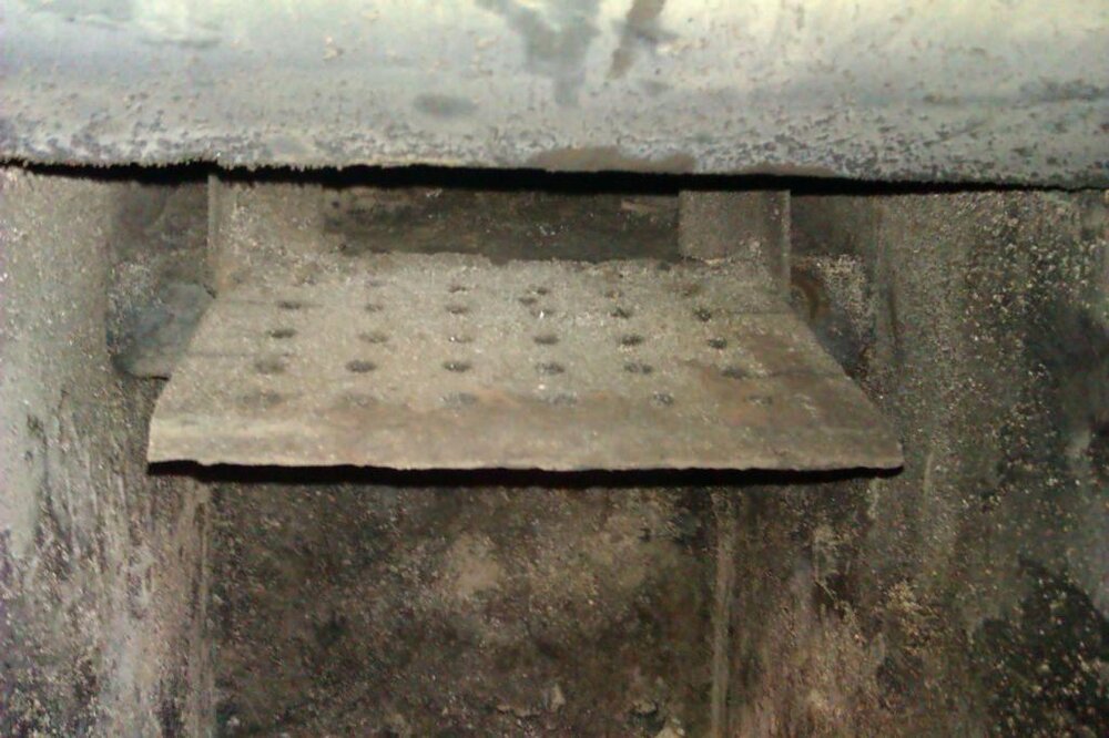

nilsan 13.02.2012 17:03 Autor Zgłoś naruszenie Udostępnij Napisano 13 Lutego 2012 defy Rozumiem, że pierwsze zdjęcie okazuje deflektor zamontowany tuż przed wlotem do pierwszego kanału dymowego WC kotła.Natomiast przyznam się, że nie bardzo rozumiem co jest pokazane na drugim zdjęciu. nilsan Cytuj Odnośnik do komentarza Udostępnij na innych stronach Więcej opcji udostępniania

resq 13.02.2012 18:39 Zgłoś naruszenie Udostępnij Napisano 13 Lutego 2012 (edytowane) Resq .Dziękuję za odpowiedż. Mam taki sam piec tylko 25kw.i bardzo słabą wyobrażnię. Czy mógłbyś naszkicować jak wygląda mocowanie deflektora patrząc z boku? Pozdrawiam.MIKAR1 MIKAR1 dwa kątowniki przyspawane na rogach deflektora ( możne też zrobić z blachy 3mm i przykręcić), pochylone pod kątem 135. Deflektor żeliwny ( bardzo ładnie się rozgrzewa ) nawiercone otwory fi10 ( może zrobię fi13 ). Wpadające powietrze z KPW pod deflektor rozprasza płomień we wszystkie strony(także pod pierwszy wymiennik aż do tylnej ścianki) nie zrywa go , nie zdmuchuje resq Edytowane 13 Lutego 2012 przez resq Cytuj Odnośnik do komentarza Udostępnij na innych stronach Więcej opcji udostępniania

nilsan 13.02.2012 18:46 Autor Zgłoś naruszenie Udostępnij Napisano 13 Lutego 2012 resq Z tymi kątownikami wygiętymi pod kątem 135* to świetny patent.Trzyma się stabilnie i w każdej chwili można taki deflektor wyjąć, chociażby do czyszczenia kotła. nilsan Cytuj Odnośnik do komentarza Udostępnij na innych stronach Więcej opcji udostępniania

smarki 13.02.2012 20:39 Zgłoś naruszenie Udostępnij Napisano 13 Lutego 2012 Deflektor lepszy z nawierconymi otworami czy pełny? Ktoś sprawdzał obie wersje? Widzę, że resq ma otwory... Cytuj Odnośnik do komentarza Udostępnij na innych stronach Więcej opcji udostępniania

defy 13.02.2012 20:46 Zgłoś naruszenie Udostępnij Napisano 13 Lutego 2012 nilsan Na drugim zdjęciu sa pokazane płyty szamotowe tylko zmontowane inaczej niż deflektor tworzą cos w rodzaj trzech kanałów.Metoda rozpalania ogniska z malą iloscia drewna i puzniejsze dokladanie malych porcji sprawdza sie przy opalaniu drewnem,zaczałem to stosowac chyba po przeczytaniu jakiś postów hesa efekt jest taki ,że mam oczyszczony komin i piec też jest w niezłej kondycji .Oczywiscie stosuję PW na tyle na ile pozwala konstukcja mojego pieca szału z tym powietrzem nie ma ale lepszy wróbel w ... Cytuj Odnośnik do komentarza Udostępnij na innych stronach Więcej opcji udostępniania
resq 13.02.2012 20:47 Zgłoś naruszenie Udostępnij Napisano 13 Lutego 2012 (edytowane) Deflektor lepszy z nawierconymi otworami czy pełny? Ktoś sprawdzał obie wersje? Widzę, że resq ma otwory... Mój jest wzorowany na pomyśle Wezyra, on sprawdzał w różnych wersjach i wyszło mu że z otworami. deflektor Co jest logiczne, przy pełnym cały płomień będzie "omywał" deflektor wydłużając drogę spalinom, przy otworach część pójdzie przez otwory dzięki czemu lepiej będzie wymieszane z PW. resq Edytowane 13 Lutego 2012 przez resq Cytuj Odnośnik do komentarza Udostępnij na innych stronach Więcej opcji udostępniania
