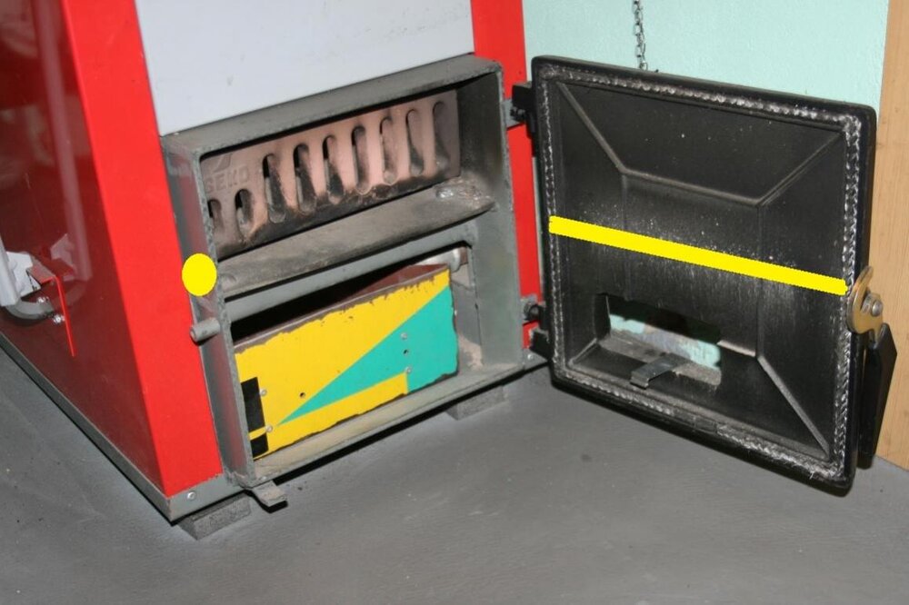

definicjusz 01.12.2013 17:23 Zgłoś naruszenie Udostępnij Napisano 1 Grudnia 2013 za przyzwoleniem wykonawcy poniższych przeróbek załączam fotografie z opisem. Dla tego kotła jest to pierwszy sezon grzewczy. Dla autora przeróbek jest to pierwszy dolniak. " ....jest to doprowadzenie powietrza do palnika. Powietrze doprowadzone przez otwór od dmuchawy. Na końcu nieszczęsnego (urządzenia do odpopielania-nie rozumiem po co i co to) jest postawiona ścianka oddzielająca powietrze od popielnika. Pod palnik dostarczane jest oddzielne powietrze niczym nie tłumione. W palniku widać dwa otworki (kwadratowe) i tędy jest doprowadzone powietrze skierowane w stronę wiszącego wymiennika......" Przyznajcie, że obaj (i kocioł i posiadacz ) prezentują się znakomicie (chyba na złość producentowi) Cytuj Odnośnik do komentarza Udostępnij na innych stronach Więcej opcji udostępniania

definicjusz 02.12.2013 18:36 Zgłoś naruszenie Udostępnij Napisano 2 Grudnia 2013 (edytowane) ... ja tego kotła jeszcze nie widziałem. Ta blaszka robi za zapałkę, czyli ma to za zadanie podawać stałe powietrze pod ruszt. To dlatego, że klapka nie ma regulującej śruby pozwalającej na stałe ustawienie. Ceramika łączona jest na zaprawę. Uszczelnienie pionowego rusztu jeszcze nastąpi, ale tak aby nie spawać (gwarancja). Palnikowy szamot z wtórnym powietrzem jest kątowo (widać słabo, ale widać). Kocioł chodzi już dobrze ponad miesiąc. Wymiennik super suchy. Komora, jak widać, również w niezłym stanie, ale jeszcze nie było okazji normalnie popalić... Tak, pisałem o rozdzielaniu popielnika na popiół i na powietrze do palnika, ale kolega sam wybiera opcje i sam dokonuje poprawek. Nie widziałem i nie dotykałem tego kotła. Bardzo dziękujemy za opinie i rysunki. Sami oczywiście też zamieścimy kolejne własne, ale po sprawdzeniu. Edytowane 2 Grudnia 2013 przez definicjusz Cytuj Odnośnik do komentarza Udostępnij na innych stronach Więcej opcji udostępniania
