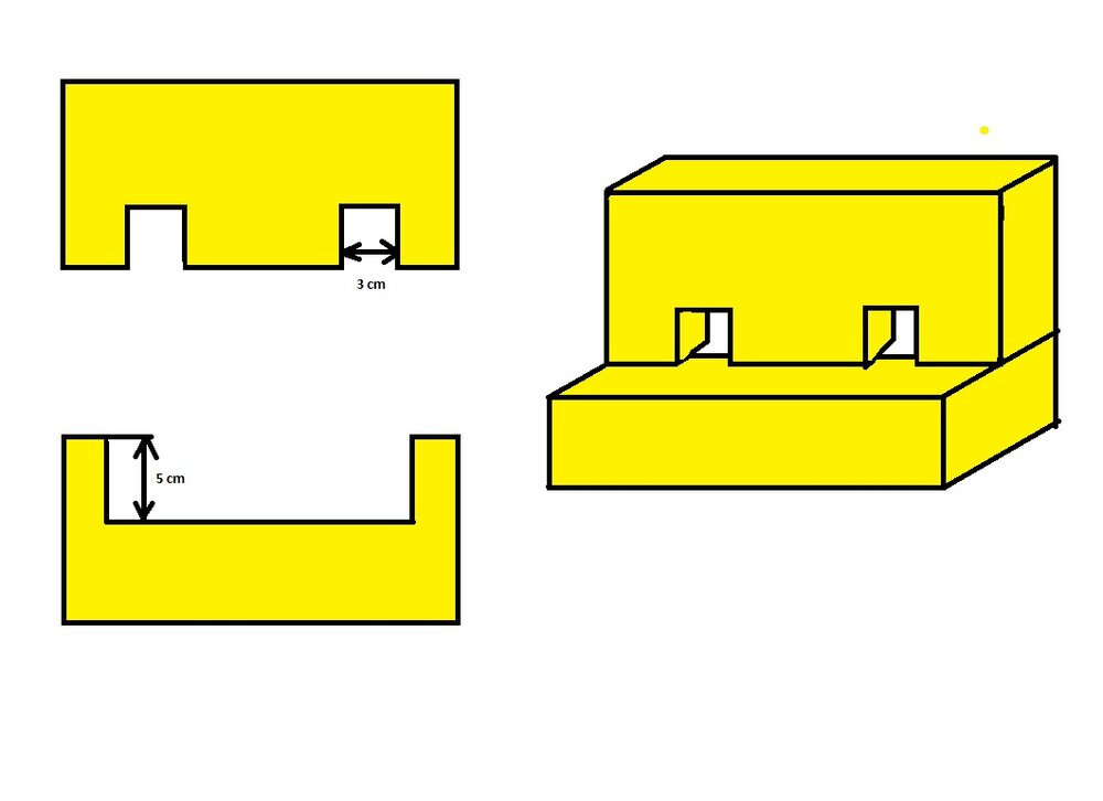

Kris18 12.01.2014 22:30 Zgłoś naruszenie Udostępnij Napisano 12 Stycznia 2014 Mam smołe, ale mnie nie przeszkadza. Zastanawiałeś się nad takim rozwiązaniem? Mam zamiar jutro wykonać coś takiego u siebie, zobaczę jaki będzie efekt... Cytuj Odnośnik do komentarza Udostępnij na innych stronach Więcej opcji udostępniania
Dikij.Petia 13.01.2014 18:30 Zgłoś naruszenie Udostępnij Napisano 13 Stycznia 2014 Zastanawiałeś się nad takim rozwiązaniem? Mam zamiar jutro wykonać coś takiego u siebie, zobaczę jaki będzie efekt... Najpierw chcę skończyć z palnikiem, a tam zobaczę. Cytuj Odnośnik do komentarza Udostępnij na innych stronach Więcej opcji udostępniania
