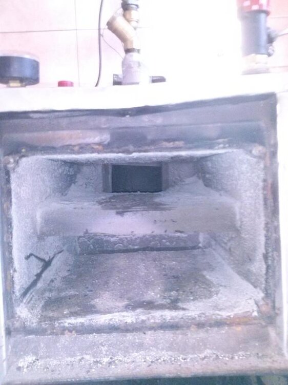

Bogusław_58 25.01.2014 14:38 Zgłoś naruszenie Udostępnij Napisano 25 Stycznia 2014 Mam u siebie tak zrobione. [ATTACH=CONFIG]237325[/ATTACH] Ruszt 12x19 wysokość 34 palnik [ATTACH=CONFIG]237326[/ATTACH][ATTACH=CONFIG]237327[/ATTACH] Działa jak piec z podajnikiem, jedyny problem, to popiół, trzeba raz na 8-10 godzin porządnie odpopielić. Taki węgiel. Teraz mi idzie 3 wiadra 10l słabego węgla na dobę(-12-16), w domu 22°, mocy starcza, jeszcze jest zapas. popatrz uważnie, to mocno przewymiarowany DS. P.S.Trochę zmartwiła mnie za niska temperatura spalin, to teraz trzymam na piecu 70-80, spaliny mam 70-90, ale zniknęła mi cała smoła z komory zasypowej Dobrze wykombinowałeś z tym zasypem, a jedyna wada, że jest mniejsza pojemność komory zasypowej. Tak , przegrzmociłem z oceną pieca Jolki. To ani górniak ani dolniak z tym ze można palić w nim od góry lub od dołu. Cytuj Odnośnik do komentarza Udostępnij na innych stronach Więcej opcji udostępniania
