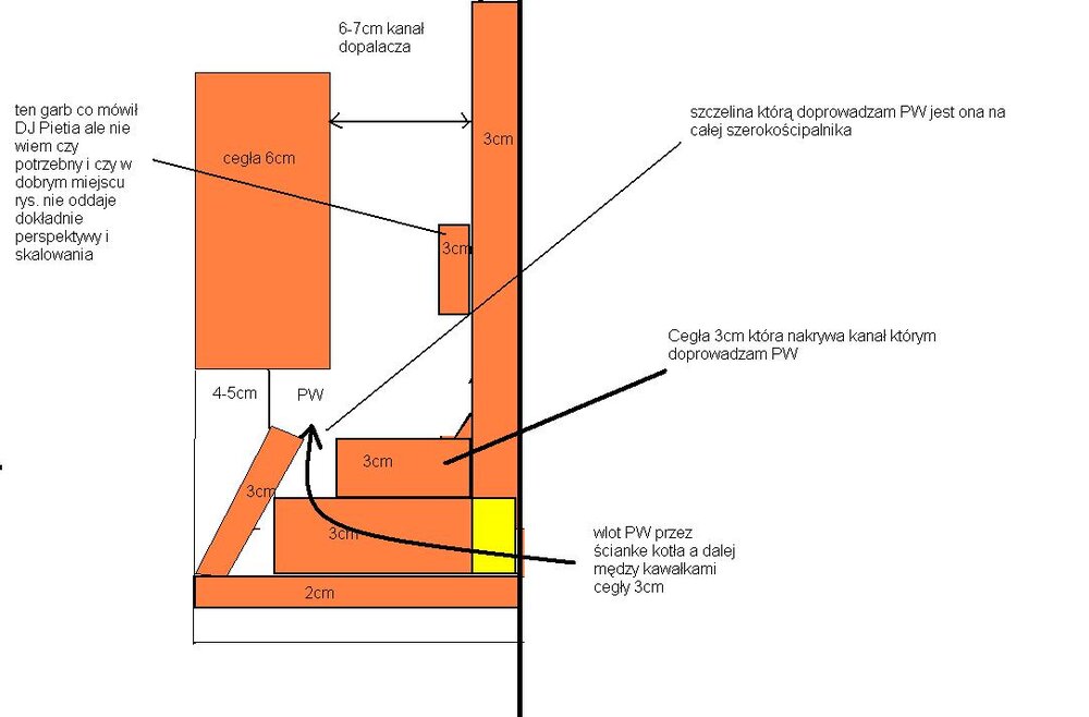

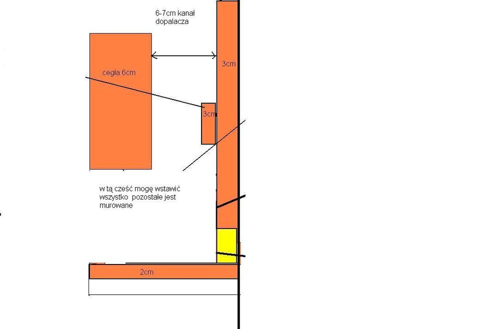

AVE5074 11.11.2014 09:51 Zgłoś naruszenie Udostępnij Napisano 11 Listopada 2014 (edytowane) Czytałem wasze opisy że po przejściu przez palnik spaliny muszą mieć więcej miejsca bo rozszerzają swoją objętość więc po klasycznym czyli takim palniku zrobiłem sobie taki problem to nie był wykorzystałem kawałki odpady z cegły 3cm szamotowej dokładnie nie testowałem bo w nocy nic nie widzę dymu-nawet nie regulowane PW jeszcze nie było wydaje mi się że jest lepiej jednak chciałbym popróbować ten odlew od Dikij.Petia tylko czy zmieści mi się w kanał dopalacza by wywołać ten ruch wirowy chodzi o wymaganą średnicę by był ten efekt no i szerokość palnika ja mam 11,5cm a Ty prawie razy 2 i robiłeś to na tych dwóch okrągłych puszkach (10cm jak pamietam) a u mnie nawet 1 taka nie wejdzie w kanał dopalacza.. Wracając do tematu mogę podawać PW w dowolne miejsce palnika. Teraz jest tak że od otworu w tylnej ściance kotła (wlot PW) kanałem z szamotu jak na rys 2 jest podawane PW szczeliną (coś ok 1,5cm-mozna to też regulować) na całej szerokości palnika. - to jest "baza" z tym mogę robić wszystko Komentarze i dalsze porady mile widziane Edytowane 11 Listopada 2014 przez AVE5074 Cytuj Odnośnik do komentarza Udostępnij na innych stronach Więcej opcji udostępniania

AVE5074 12.11.2014 11:40 Zgłoś naruszenie Udostępnij Napisano 12 Listopada 2014 (edytowane) Coś nie bardzo mi to ostatnio wychodzi a sezon się zbliża- dymi prawie cały czas teraz - dalej trzeba szukać miejsca i ilości podawania PW..Czy tak jak pisał Dikij-Petia przenieść podawanie PW na koniec kanału aż pod ścianę?Łyk aleś na pomagał... ja tu leniwy jestem dawaj gotowca heh. Walnij fotke Edytowane 12 Listopada 2014 przez AVE5074 Cytuj Odnośnik do komentarza Udostępnij na innych stronach Więcej opcji udostępniania
Dikij.Petia 12.11.2014 17:45 Zgłoś naruszenie Udostępnij Napisano 12 Listopada 2014 AVE5074Zabierz koniecznie ten garb, bo i tak ten kanał masz bardzo wąski, może jest za ciepło i słabo komin ciągnie. Ja b radził wrócić do tej skośnej płytki i podać PW szerokim otworem z doły, 1-2cm od tylnej ścianki. I nie dawaj tego PW za dużo, bo też blokuję ciąg. Mój palnik nie będzie u ciebie działać, bo kanał z tyłu masz za wąski. @damianBłędy zdarzają się wszystkim. Ten palnik nie jest taki zły, tylko zmień formę komór bocznych. I wystarczy. Ostatnio dotarło do mnie, że trochę przekombinowałem z górną częścią palnika, tam ma być wolne miejsce dla odpływu odpracowanych gazów, a najważniejsze odbywa się w komorach wirowych, które separują gaz w zależności ot ciężaru i te komory mają mieć pionowe ścianki, a nie stożek. Cytuj Odnośnik do komentarza Udostępnij na innych stronach Więcej opcji udostępniania

AVE5074 12.11.2014 21:35 Zgłoś naruszenie Udostępnij Napisano 12 Listopada 2014 Dzięki bardzo za fotki, na 2 zdjęciu nie mogę nic odczytać co tam pisze..pierwszy zestaw fotek różni się od drugiego czy mi się wydaje że jest troszke inaczej, czy PW podajesz na końcu tej skośnej płytki? (wydaje mi się że dojrzałem tam 2 otwory na końcu, a w drugim zestawie fotek jest inaczej czy to 2 różne sposoby podawania PW? (bo na tym modelu dojrzałem 1 otwór PW między tymi szamotkami na tylnej ściance (te oparte pionowo)? Przepraszam ale nie umiem sobie tego dokładnie zobrazować- jakby się dało zrobić zdjęcie od przodu w gardziel palnika i lekko do góry w kanał patrząc od przodu z oznaczeniem gdzie podawane jest PW?Nie rozumiem tego podawania powietrza z popielnika przed palnik 8cm- o co tu kaman?(czytałem z poprzedniego opisu)W zeszłym sezonie była prowizorka na próbę i podawanie PW rurą przez wymiennik do palnika- wypaliła się stąd przeróbki i pewnie coś poknociłem... Cytuj Odnośnik do komentarza Udostępnij na innych stronach Więcej opcji udostępniania

Łyk 14.11.2014 21:25 Zgłoś naruszenie Udostępnij Napisano 14 Listopada 2014 Witam. AVE5074 Pierwsza seria fotek to jest to na czym kocioł w obecnej chwili pracuje. Druga seria to jest to co ja nad tym teraz pracuję. Wolno idzie bo z czasem krucho, a jak stary dobrze pracuje to też do wymiany tak się nie spieszy. To co nie możesz odczytać to są otwory po bokach podawania powietrza do palnika na wys. 8 cm od rusztu. Myślę że te powietrze spala gazy;)(powietrze spod rusztu podawane w górę palnika wyciętymi kanałami w szamotkach) Tu masz nowy jak na talerzu. Na fotkach powietrze jest do góry(poglądowo) ja kieruję na pionowy wymiennik- w stronę drzwiczek. Pozdrawiam. Cytuj Odnośnik do komentarza Udostępnij na innych stronach Więcej opcji udostępniania

AVE5074 15.11.2014 18:30 Zgłoś naruszenie Udostępnij Napisano 15 Listopada 2014 Śliczne dzięki Łyk czyli PW będzie tą rurką metalową podawane tak jak widać do góry pionowo?A ja powoli przeprowadzam modernizację w Twoim kierunku i tak jak pisał Pietia zlikwidowałem ten garb i ciąg wzrósł bardzo znacznie jednak dalej dymiło przez 1h od rozpalenia a potem ciemno i nic nie widać... ale płytke skośną wstawiłem na razie byle jaką (odpad) wiec to będzie jeszcze do poprawy.Pod jakim kątem ustawiacie tą płytkę skośną? ok 45stopni? Cytuj Odnośnik do komentarza Udostępnij na innych stronach Więcej opcji udostępniania
Dikij.Petia 17.11.2014 14:03 Zgłoś naruszenie Udostępnij Napisano 17 Listopada 2014 Łyk& Dobrze że przysłoniłeś tą rurkę z tyłu na PW. Bo jak jest bez przesłony, to duża ilość PW będzie mijała płomień i leciała bezpośrednio do wymiennika. Ja ostatnio trochę porzeźbiłem swój palnik i stał mi on gorzej pracować, dobrze, że porobiłem zdjęcia dla forum, bo bez nich ciężko by było połapać się z tym co zepsułem bo zmiany bardzo minimalne. Cytuj Odnośnik do komentarza Udostępnij na innych stronach Więcej opcji udostępniania
Łyk 17.11.2014 18:42 Zgłoś naruszenie Udostępnij Napisano 17 Listopada 2014 Witam. AVE5074 Na fotkach powietrze jest do góry(poglądowo) ja kieruję na pionowy wymiennik- w stronę drzwiczek. Płytka nie wiem pod jakim kątem stoi, ale ważne że tam jest. Dikij.Petia Ta przysłona to pomysł Jaareckiego. Pozdrawiam. Cytuj Odnośnik do komentarza Udostępnij na innych stronach Więcej opcji udostępniania
