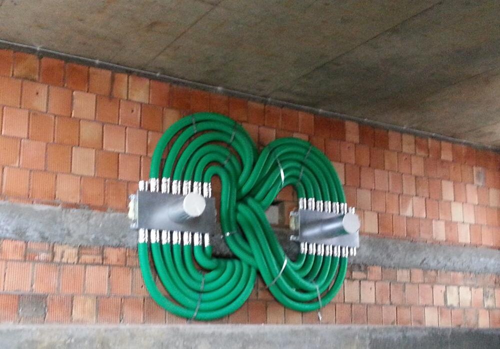

januszek 24.06.2003 07:43 Zgłoś naruszenie Udostępnij Napisano 24 Czerwca 2003 budynek parterowy z poddaszemrozprowadzenie kanałów :reku w piwnicy, główny kanał na poddasze, tam rozdzielnica do pokoi na górze i dole, przewody do pokoi na dole prowadzone w stropie i w ściankach kolankowych, przewody do pokoi na górze w stropie.nawiewu w kuchni i łazience nie mam, w tych pomieszczeniach tylko wywiew. Cytuj Odnośnik do komentarza Udostępnij na innych stronach Więcej opcji udostępniania
tdxls 24.06.2003 07:47 Zgłoś naruszenie Udostępnij Napisano 24 Czerwca 2003 Januszek czy z rodzielnicy pociągnąłeś po oddzielnym kanale do każdego pomieszczenia? Cytuj Odnośnik do komentarza Udostępnij na innych stronach Więcej opcji udostępniania
