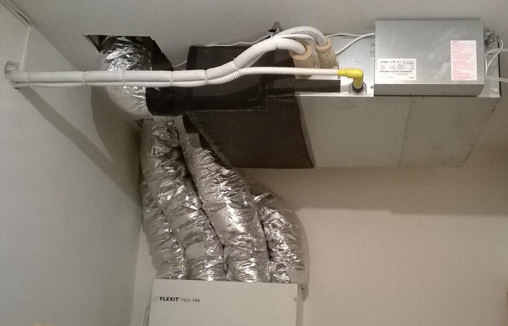

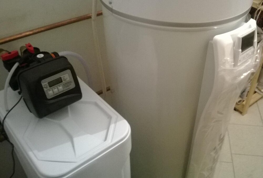

Tomasz Brzęczkowski 11.06.2014 12:36 Zgłoś naruszenie Udostępnij Napisano 11 Czerwca 2014 nie bez pompy ciepła, ceny brutto, Ta instalacja rekuperator norweski flexit z rozprowadzeniem - grzanie i chłodzenie kanałówką Mitsubishi z rozprowadzeniem ( oddzielna instalacja) kanałówka zasilana z pompy ciepła oraz zasobnik 200l zintegrowany z pompą ciepłą Atlantic Exploer kosztowały z montażem 27000 zł na dom 145m2. I centrala z kontrolą wilgoci, ciężka nie styropianowa. Odnośnik do komentarza https://forum.murator.pl/topic/1649-rekuperator/page/240/#findComment-6481683 Udostępnij na innych stronach Więcej opcji udostępniania
