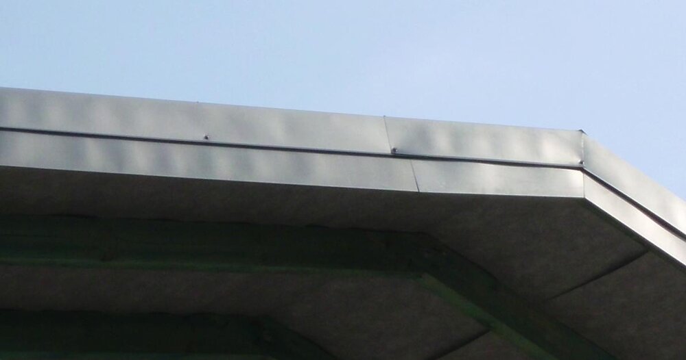

pepe2009 23.03.2012 20:55 Autor Zgłoś naruszenie Udostępnij Napisano 23 Marca 2012 Witam ponownie...po problemach z krzywą blachą przy pasie nadrynnowym (została jednak zdjęta i położona od nowa) pojawił się kolejny a mianowicie wiatrownice....Czy naprawdę nie da się tego zrobić tak, żeby blacha nie była pofalowana jak na zdjęciu poniżej? Mówię ekipie żebu powiększyli otwory pod farmery i gwoździe, aby blacha mogła swobodnie pracować to o niczym takim nie słyszeli. Wiatrownice zakładali rano a po południu zobaczyłem taki oto wspaniały widok: Cytuj Odnośnik do komentarza https://forum.murator.pl/topic/164914-krzywa-blacha-przy-pasie-nadrynnowym/#findComment-5248017 Udostępnij na innych stronach Więcej opcji udostępniania
Andrzej Wilhelmi 24.03.2012 01:08 Zgłoś naruszenie Udostępnij Napisano 24 Marca 2012 Robi się otwory fasolkowe ale to tego potrzebne jest specjalne narzędzie a to koszt. Można nawiercać otwory wiertłem o średnicy 6 mm ale to dodatkowy czas a jak się robi za pół ceny to nie ma czasu. Montując obróbki w takich temperaturach powinno się je wystawić na słońce i zakładać w południe. Estetyka wykonania tych obróbek też do bani. Pozdrawiam. Cytuj Odnośnik do komentarza https://forum.murator.pl/topic/164914-krzywa-blacha-przy-pasie-nadrynnowym/#findComment-5248365 Udostępnij na innych stronach Więcej opcji udostępniania
pepe2009 24.03.2012 20:27 Autor Zgłoś naruszenie Udostępnij Napisano 24 Marca 2012 Otwory powiedzieli, że rozwiercą ale nie do końca rozumiem o co chodzi z tą estetyką (boczne wiatrownice są odgięte do wewnątrz aby wsunąć pod nie podbitkę, podobnie jak pasy podrynnowe). Dach mam o tak małym kącie nachylenia, że go prawie nie widać. Co innego z wiatrownicami - zastanawiam się czy nie zrobić ich nowych tylko chyba trzeba będzie znależć ekipę, która wykona je "estetycznie". Cytuj Odnośnik do komentarza https://forum.murator.pl/topic/164914-krzywa-blacha-przy-pasie-nadrynnowym/#findComment-5249306 Udostępnij na innych stronach Więcej opcji udostępniania
andrzej belka 25.03.2012 11:39 Zgłoś naruszenie Udostępnij Napisano 25 Marca 2012 mozna by zrobic naprzyklad koperty to nie bedzie pofalowane Cytuj Odnośnik do komentarza https://forum.murator.pl/topic/164914-krzywa-blacha-przy-pasie-nadrynnowym/#findComment-5249991 Udostępnij na innych stronach Więcej opcji udostępniania
Andrzej Wilhelmi 25.03.2012 14:26 Zgłoś naruszenie Udostępnij Napisano 25 Marca 2012 Oczywiście rozwiązań jest wiele choćby małe elementy montowane na rąbek. Pisząc o estetyce miałem na myśli fakt, że górne i dolne blachy powinny mieć połączenie w jednej linii. Jak dolna obróbka jest przybita to rozwiercenie otworów nic nie da. Reasumując te obróbki nie maja tzw. "sznytu", są nijakie. Pozdrawiam. Cytuj Odnośnik do komentarza https://forum.murator.pl/topic/164914-krzywa-blacha-przy-pasie-nadrynnowym/#findComment-5250201 Udostępnij na innych stronach Więcej opcji udostępniania
