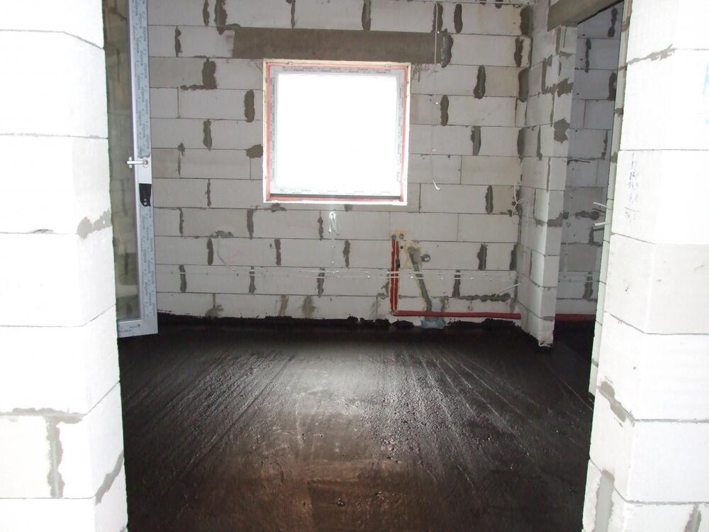

cronin 26.06.2013 20:57 Autor Zgłoś naruszenie Udostępnij Napisano 26 Czerwca 2013 Witam miłe Panie Pamiętacie jaki był plan urlopowy? w niedzielę porządki po elektrykach i wyniesienie śmieci z domu, w poniedziałek zagruntuję a wtorek i środę we dwójkę położymy papę, w czwartek zacznę za styropianem. HA! dlaczego nikt mi dyskretnie nie dał znać że to nierealne i żebym głupka z siebie publicznie nie robiła? Po pierwsze ten kto wpadł na pomysł kupowania płytek, kibelków i armatury PRZED wylewkami i upychania tego w domu, to jakaś totalna blądynka była. Samo wyniesienie całego badziewia z domu i upchnięcie go w na wpół zatopionym baraczku, trwało do dziś. Zresztą nie wszystko się zmieściło i część rzeczy wylądowała na paletach pod chmurką przykryta z lekka przymałą plandeką. Oczywiście popołudniu zaczęło padać. Nic to kupimy nowe meble. W naiwności swojej myślałam sobie, że zabetonowanie dziury w chudziaku w kotłowni, która zostawili panowie od przyłącza wodociągowego, zajmie góra pół godzinki. Worek gotowego B20 i z głowy. Taa jasne. Zajęło godzinę i 2,5 worka betonu. Ale za to odkryłam jakie to fajne, znaczy betonowanie i wygładzanie betonu gołą ręką, normalnie zabawy w błocie z dzieciństwa mi się przypomniały Tyle że błoto nie zdziera naskórka z rąk. Drugą taką dziurę odkryłam w łazience, wydziubał ją hydraulik. No i musiałam zakupić folię w płynie akurat padło na Atlasa Woder coś tam, m. in. do izolacji przejść instalacji przez chudziak. Trzeba tym pomalowac grubo dwukrotnie, jutro będę kończyć, bo beton jeszcze nie wysechł. Udało nam się więc tylko opróżnić i posprzątać piętro, teraz tylko sypać keramzyt i kłaść styropian (wg. zaleceń Księcia Anhydryta ), opróżnić parter (poza kotłownią bo tam narzędzia i inne) i zagruntować. Na dowód powyższego czarne podłogi W dniu jutrzejszym miałam zamiar zacząć ze styropianem, ale urlop mi się rypnął i popołudniu muszę być w pracy Nie wiem kiedy ruszymy z papą, bo w sobotę końcówka elektryki, więc jedynie w niedzielę. Następny tydzień oboje pracujemy, więc nic nie zrobimy, dopiero kolejny weekend. Klepnęliśmy anhydryt, wyjdzie brutto jakieś 7500 zł za 176 m2, warstwą 5 cm (musimy podnieść się na podłogach o jakieś 2-3 cm wszędzie), plus jakieś 200 z za taśmę dylatacyjną, którą oni rozkładają. Sprawdziłam styropian podłogowy: mamy Termoorganiki , podłoga silver, kosztował 175 zł/m3. Cytuj Odnośnik do komentarza https://forum.murator.pl/topic/165195-kostka-ani-i-marcina/page/143/#findComment-5989289 Udostępnij na innych stronach Więcej opcji udostępniania

malka 26.06.2013 21:42 Zgłoś naruszenie Udostępnij Napisano 26 Czerwca 2013 Rany, ale Ty masz tam przestrzenie 7,5 tysia, za taki metraż,to dobra cena , nie tak dobra jak mogłaby być, ale i tak świetna Kawał dobrej roboty zrobiłaś Cytuj Odnośnik do komentarza https://forum.murator.pl/topic/165195-kostka-ani-i-marcina/page/143/#findComment-5989388 Udostępnij na innych stronach Więcej opcji udostępniania
dorkaS 26.06.2013 21:50 Zgłoś naruszenie Udostępnij Napisano 26 Czerwca 2013 Ten poślizg to przez zaczęcie porządków w niedzielę. Odkąd spadł mi kubeł farby podczas kończenia malowania łazienki, a jego zawartość rozprysła się po całym pomieszczeniu niczego nie zaczynam ani nie kończę w niedzielę Fajna ta czerń! Cytuj Odnośnik do komentarza https://forum.murator.pl/topic/165195-kostka-ani-i-marcina/page/143/#findComment-5989396 Udostępnij na innych stronach Więcej opcji udostępniania
agalind 27.06.2013 07:05 Zgłoś naruszenie Udostępnij Napisano 27 Czerwca 2013 Rany, ale Ty masz tam przestrzenie Dokładnie o tym samym pomyślałam. Fajna ta czarna podłoga Cytuj Odnośnik do komentarza https://forum.murator.pl/topic/165195-kostka-ani-i-marcina/page/143/#findComment-5989569 Udostępnij na innych stronach Więcej opcji udostępniania
