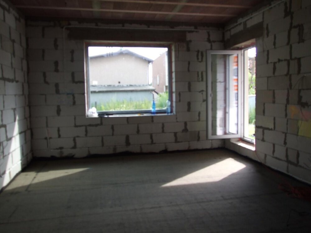

cronin 18.07.2013 21:08 Autor Zgłoś naruszenie Udostępnij Napisano 18 Lipca 2013 A i wyszedł nam mały zonk w kuchni. Dopiero jak położyliśmy styropian wyszło, że murowańcy zrobili za nisko okno, mimo wielokrotnego omawiania, rysowania na ścianie poziomów itd. Jest niżej o 10 cm, czyli odpada zrobienie blatu na równi z parapetem. Nie jest to tragedia, bo mam plan awaryjny. Nie pamiętam w którym Dzienniku to widziałam, ale dziewczyna zrobiła obniżony parapet za blatem i wstawiła tam kwiaty/zioła. Nie widać było doniczek tylko samo zielone. Dodatkowo można tam schować kuchenne pierdółki a blat zostaje pusty. Wyglądało to świetnie, więc nawet się nie wkurzyłam Cytuj Odnośnik do komentarza https://forum.murator.pl/topic/165195-kostka-ani-i-marcina/page/149/#findComment-6015180 Udostępnij na innych stronach Więcej opcji udostępniania

cronin 18.07.2013 21:15 Autor Zgłoś naruszenie Udostępnij Napisano 18 Lipca 2013 Tak mam fixa, bo obok są drzwi na taras Fotorelacja jutro, jak pozgrywam zdjęcia i na spokojnie siądę do komputera, dzisiaj nie mam już siły Ale spokojnie można zapętlać się samemu Ale za połączenie tego już sami się nie bierzemy. Cytuj Odnośnik do komentarza https://forum.murator.pl/topic/165195-kostka-ani-i-marcina/page/149/#findComment-6015191 Udostępnij na innych stronach Więcej opcji udostępniania
malka 18.07.2013 21:24 Zgłoś naruszenie Udostępnij Napisano 18 Lipca 2013 z fixem można sobie pozwolić, na taką"wtopę" -ja bym zabiła choć i tak mam okno ciut za nisko - ale nas ograniczało nadproże Cytuj Odnośnik do komentarza https://forum.murator.pl/topic/165195-kostka-ani-i-marcina/page/149/#findComment-6015200 Udostępnij na innych stronach Więcej opcji udostępniania

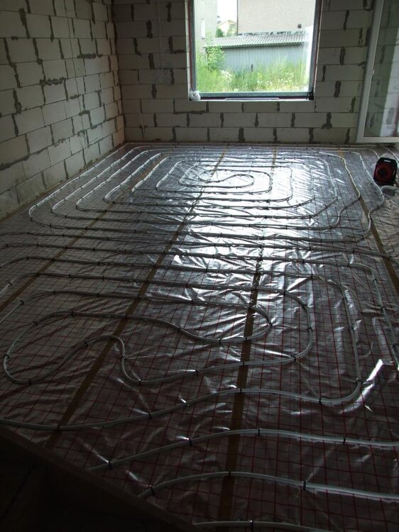

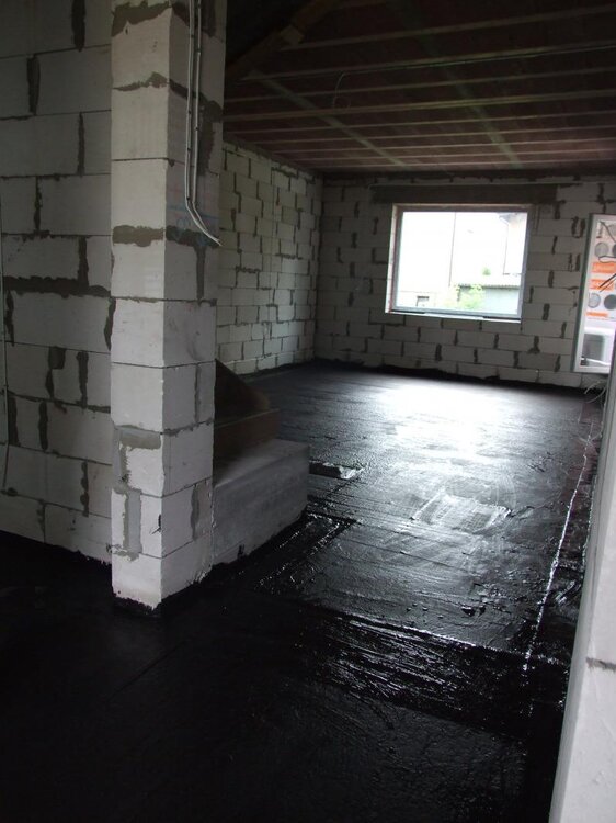

cronin 19.07.2013 21:10 Autor Zgłoś naruszenie Udostępnij Napisano 19 Lipca 2013 Obiecana fotorelacja, nie będę katować Was każdym pomieszczeniem po kolei, bo w końcu wszędzie tak samo dysperbit papa styropian 23 cm miłe złego początki, fajnie się układało 20-ki, efekt natychmiastowy, folia rurki, 2 pętle i tak dalej w skrócie Cytuj Odnośnik do komentarza https://forum.murator.pl/topic/165195-kostka-ani-i-marcina/page/149/#findComment-6016281 Udostępnij na innych stronach Więcej opcji udostępniania

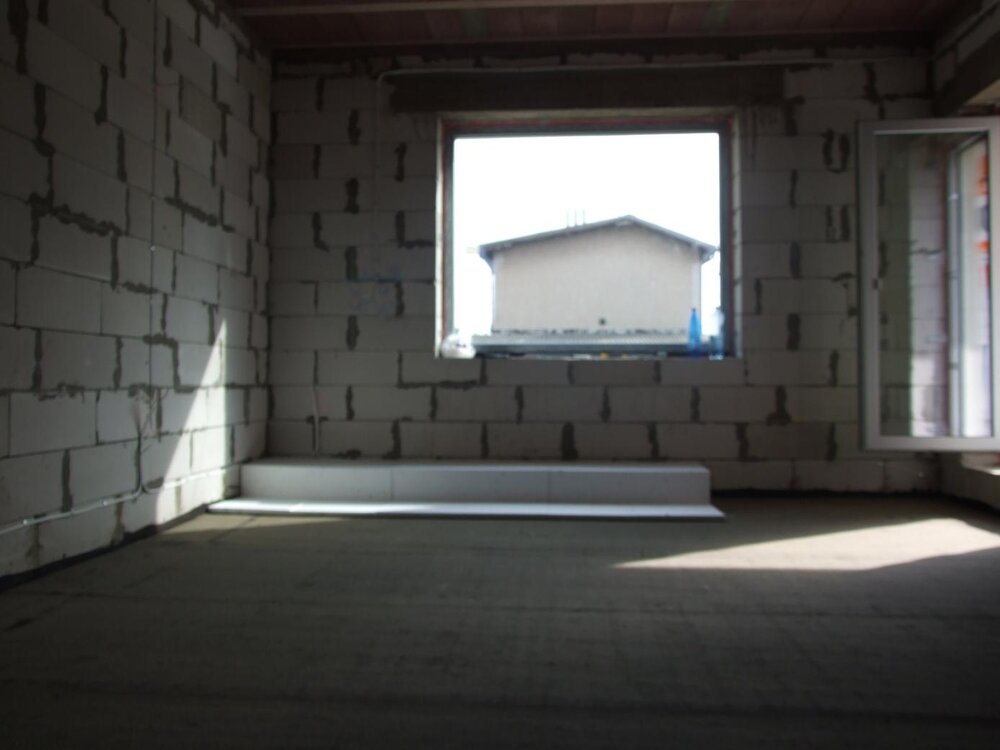

cronin 19.07.2013 21:17 Autor Zgłoś naruszenie Udostępnij Napisano 19 Lipca 2013 Ale kiedy skończyły się płyty 20-ki, zaczęła się rzeźba 5-kami i 10-kami, tu na przykładzie spiżarni 23 cm układane 1 + 2 + 4x5, razem 6 płyt a tu mój końcowy front robót w kuchni, zajęło mi to bodajże półtora dnia, leciałam na końcówce styropianu i wygrzebywałam resztki z tej sterty Cytuj Odnośnik do komentarza https://forum.murator.pl/topic/165195-kostka-ani-i-marcina/page/149/#findComment-6016289 Udostępnij na innych stronach Więcej opcji udostępniania
