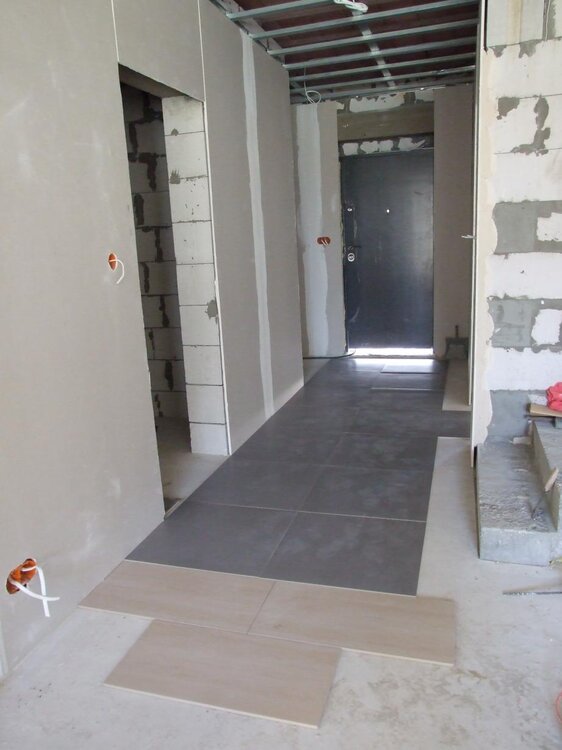

Gosiek33 07.09.2013 20:48 Zgłoś naruszenie Udostępnij Napisano 7 Września 2013 Salon masz otwarty i tam będzie widać podłogę, co za drzwiami jest mniej ważne. U mnie poza pokojem, pozostałe podłogi na parterze w tej samej płycie, więc tego problemu nie mam. Ale tak patrząc na te piękne szare płyty - aby ich nie popsuć trzebaby zastosować chyba jakąś mijankę? Co planujesz? Cytuj Odnośnik do komentarza Udostępnij na innych stronach Więcej opcji udostępniania
Gosiek33 07.09.2013 20:51 Zgłoś naruszenie Udostępnij Napisano 7 Września 2013 Albo do uzupełnienia szerokości korytarza może pociąć kilka płyt salonowych i ułożyć ,,szlaczki" z obu stron tych szarości? Co masz do salonu? Cytuj Odnośnik do komentarza Udostępnij na innych stronach Więcej opcji udostępniania
dorkaS 07.09.2013 20:53 Zgłoś naruszenie Udostępnij Napisano 7 Września 2013 U mnie przedpokój wlezie do salonu. Właśnie wczoraj zdecydowałam. Płytki bardzo ładnie się prezentują. Ładny kolor, przynajmniej na moim ekranie. Ale mistrzostwo drugiego planu czyli sesja z zamyślonym Inwestorem całkowicie przesłania mi płytki. Cytuj Odnośnik do komentarza Udostępnij na innych stronach Więcej opcji udostępniania
cronin 07.09.2013 21:33 Autor Zgłoś naruszenie Udostępnij Napisano 7 Września 2013 Taaa Ojciec Dyrektor zabije mnie za takie uwiecznienie Do salonu mam wybrane takie płytki, w rozmiarze 333333x6666666: lub takie panele http://modompodhale.pl/environment/cache/images/0_0_productGfx_173b95f365bd48ada67741da871afd01.jpg lub takie panele http://modompodhale.pl/environment/cache/images/0_0_productGfx_e21df580a1298223027dc4ff49000349.jpg To generalnie te same panele tylko różny odcień. Żadne wstawki nie wchodzą w rachubę , bo wyjdzie pstrokato (jak dla mnie ), docięcie będzie więc tak jak są ułożone, tylko pytanie właśnie czy je tak zostawić czy położyć tylko w wiatrołapie. Oczywiście są też w kuchni i łazience i ew, spiżarni. I jeszcze do tych dylematów dołożyłam sobie drzwi wewnętrzne. Mniejsza o wzór, mam kilka na oku, podobają mi się tak samo, cena taka sama, więc to nie problem. Ale jaki KOLOR? A listwy przypodłogowe? A parapety (drewniane) ? Masakra. Cytuj Odnośnik do komentarza Udostępnij na innych stronach Więcej opcji udostępniania

malka 08.09.2013 22:41 Zgłoś naruszenie Udostępnij Napisano 8 Września 2013 Aniu, decydowanie salon w korytarz ma włazić -Głos ode mnie na tak Natomiast jeśli chodzi o ułożenie płytek, to moim zdaniem, docinki winny być symetryczne Cytuj Odnośnik do komentarza Udostępnij na innych stronach Więcej opcji udostępniania

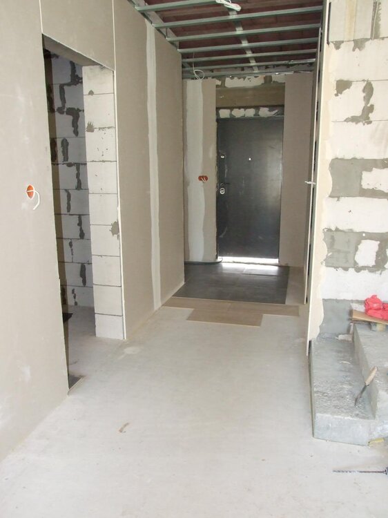

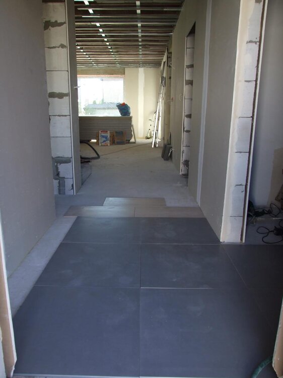

cronin 09.09.2013 13:44 Autor Zgłoś naruszenie Udostępnij Napisano 9 Września 2013 Nadrabiam zaległości poweekendowe. Płytki cokołowe zamiast tynku mozaikowego (to wersja na dzień dzisiejszy, za tydzień może być odwrotnie ) Obie to arkesia struktura, grafit albo grys, jednak grafit za bardzo się odznacza, wolimy by cokół nie rzucał się w oczy. Szare płytki będą tylko w wersji skróconej, wyjdą raptem jakies 3 rzędy, taka jest różnica: i tak od strony drzwi: Wylany brodzik, odpływ jest w tę stronę, ponieważ w sklepach internetowych nie ma opisów dla blondynek, i nie podają że odpływ 90 cm jest do brodzików 100 cm innymi słowy nie zmieścił się na krótkiej ściance Drzwi na parter raczej będą ciemne (chyba orzech), coś takiego chyba, na górę zaś białe i pewnie skończy się na simplopodobnych. Cytuj Odnośnik do komentarza Udostępnij na innych stronach Więcej opcji udostępniania

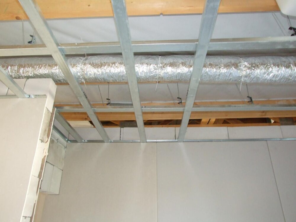

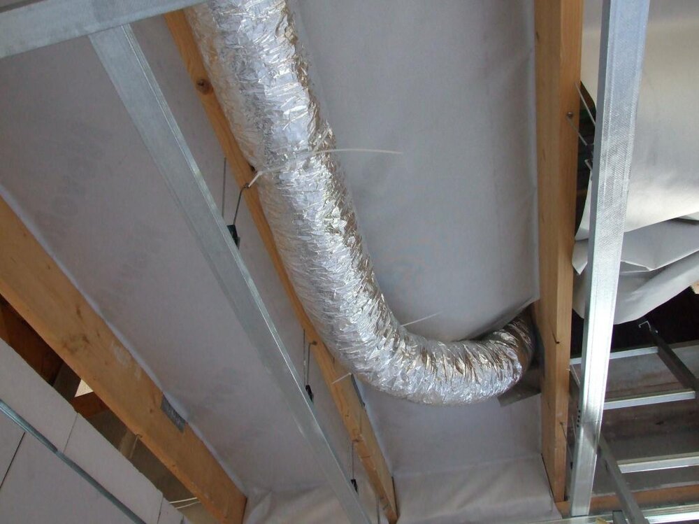

cronin 09.09.2013 14:03 Autor Zgłoś naruszenie Udostępnij Napisano 9 Września 2013 Teraz 2 słowa o wentylacji. Udało nam się na razie przymocować do wiązarów 2 główne rury (od czerpni i do wyrzutni). Mocowane są na trytytkach, w myśl zasady że trytytka jest dobra na wszystko. Na ostatnim zdjęciu widać moje bocianie gniazdo, tam mocuję rurę 160 do wyrzutni. Metodą mocno chałupniczą, ponieważ obklejenie jej taśmą nie wchodzi w grę (otwór w ścianie ma 60 cm długości a przekrój 20 x 20, ledwo mi się ręka z rurą mieści), tzn. opianowuję ile się da naokoło, najmniejszą z możliwych pianek (tak żeby się tam zmieściła pod odpowiednim kątem). Trzyma mocno, mam nadzieję że i długo. Te rury będą wchodzić do rekuperatora, dalej instalacja będzie już na cienkich flexach (FLX) Z taką rurą na dachu i wypakowany po dach innymi gadżetami, M wracał kilkadziesiąt km do Warszawy. Jak mu później powiedziała pani z hurtowni, cały dział handlowy stał w oknach i robił zakłady: odjedzie czy nie odjedzie Cytuj Odnośnik do komentarza Udostępnij na innych stronach Więcej opcji udostępniania

cronin 10.09.2013 20:04 Autor Zgłoś naruszenie Udostępnij Napisano 10 Września 2013 No dzieje się u Ciebie, pełną parą! Nie zdążyłam zagłosować, ale popieram zdanie większości A ze zdjęć najbardziej spodobał mi się Ojciec Dyrektor w pozie Myśliciela. Tak dodał dramatyzmu obrazkom z budowy, muszę powiedzieć ...czy trytytka to jest inna nazwa opaski zaciskowej? Całe życie się człowiek uczy... Oprawię to zdjęcie w ramkę Szare płytki zostają w wiatrołapie i nie idą dalej, natomiast raczej nie będą symetrycznie, bo musiałyby to być 10cm docinki, na to jeszcze listwa, więc widoczne by było jakieś 8 cm, pomijając kwestię cięcia takich pasków, to średnio mi się to podoba. Zresztą na stronie docinki 20 cm będzie stała konsola i podłogi nie będzie widać. Cytuj Odnośnik do komentarza Udostępnij na innych stronach Więcej opcji udostępniania
