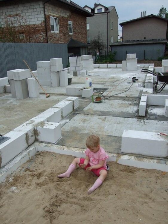

cronin 26.07.2012 17:52 Autor Zgłoś naruszenie Udostępnij Napisano 26 Lipca 2012 Czas na zaległą fotorelację: ścianka między kotłownią a łazienką, rury kanalizacyjne uszczelnione kołnierzem z papy i folią w płynie Soudala (Wasser Stop), pod pierwszą warstwą 2 pręty fi 6 bo nie pogrubialiśmy chudziaka pod działówkami ścianka między kuchnią a spiżarką, w spiżarce idzie dodatkowy pion kanalizacyjny, tak na wszelki wypadek, żebyśmy mogli na górze wannę ustawić gdzie chcemy w kotłowni awaryjny odpływ na środku podłogi, w głębi wyprowadzenie do umywalki dodatkowy pokój na parterze biedne dziecko bawiące się na progu domu Cytuj Odnośnik do komentarza Udostępnij na innych stronach Więcej opcji udostępniania

cronin 28.07.2012 22:24 Autor Zgłoś naruszenie Udostępnij Napisano 28 Lipca 2012 (edytowane) Wymurowane pod okna, więc nie ma za bardzo co nowego pokazywać. Tylko to Nie wiem czemu ale pierwszą rzeczą jakie moje dzieci robią po wejściu za bramę, jest zdjęcie butów Najlepsza zabawa jest na piachu który leży przed wejściem, oczywiście bez butów, w samych skarpetkach. I w tychże skarpetkach ganiają po całym domu i działce. Mamy duży przerób skarpetek Edytowane 28 Lipca 2012 przez cronin Cytuj Odnośnik do komentarza Udostępnij na innych stronach Więcej opcji udostępniania
