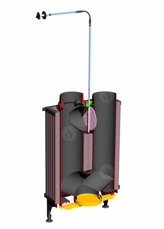

Zdun Darek B 04.03.2017 19:46 Zgłoś naruszenie Udostępnij Napisano 4 Marca 2017 (edytowane) Proponujesz coś takiego ? Edytowane 4 Marca 2017 przez Zdun Darek B Cytuj Odnośnik do komentarza https://forum.murator.pl/topic/165535-piec-na-drewno-rocket-stove/page/48/#findComment-7308709 Udostępnij na innych stronach Więcej opcji udostępniania
Kominki Piotr Batura 05.03.2017 07:04 Zgłoś naruszenie Udostępnij Napisano 5 Marca 2017 Proponujesz coś takiego ?Może być, tylko wyczystkę trzeba mądrzej wymyślić.... Cytuj Odnośnik do komentarza https://forum.murator.pl/topic/165535-piec-na-drewno-rocket-stove/page/48/#findComment-7308835 Udostępnij na innych stronach Więcej opcji udostępniania
Bogusław_58 05.03.2017 18:50 Zgłoś naruszenie Udostępnij Napisano 5 Marca 2017 Działać będzie.Jednak w trzech miejscach można coś próbować zmienić, by działało lepiej.Wejście PW można cofnąć i tylko o ile?. Trzeba próbować i można nawet o 70% przesunąć w lewo.Wyjście spalin w kanale dopalającym jest zbyt wysoko. Lepiej puścić 10 cm po niżej od górnej pokrywy.Po załadowaniu komory załadowczej można spróbować na paliwo położyć ciężki szczelny dekiel, którybędzie się obsuwał razem z opałem. Wtedy powinny pozostać takie same parametry spalania wkładu opału, od początku do końca.Pozdrawiam. Cytuj Odnośnik do komentarza https://forum.murator.pl/topic/165535-piec-na-drewno-rocket-stove/page/48/#findComment-7309131 Udostępnij na innych stronach Więcej opcji udostępniania

Bogusław_58 05.03.2017 20:08 Zgłoś naruszenie Udostępnij Napisano 5 Marca 2017 Nie znam Twojej teściowej Tam gdzie narysowałeś może nie zadziałać, choć narysowałeś prawidłowo Najlepiej zrobić model na powietrzu i testować. Wtedy rzeczywistość sama pokazuje gdzie będzie lepiej. Cytuj Odnośnik do komentarza https://forum.murator.pl/topic/165535-piec-na-drewno-rocket-stove/page/48/#findComment-7309187 Udostępnij na innych stronach Więcej opcji udostępniania

Zdun Darek B 06.03.2017 08:14 Zgłoś naruszenie Udostępnij Napisano 6 Marca 2017 Może być, tylko wyczystkę trzeba mądrzej wymyślić.... To jest środek z akumulacyjnej przystawki , można taki zamawiać oddzielnie . Niewątpliwą zaleta tej rury jest stal z jakiej została wykonana , zasadę działania takiego wymiennika znasz dobrze . Cytuj Odnośnik do komentarza https://forum.murator.pl/topic/165535-piec-na-drewno-rocket-stove/page/48/#findComment-7309385 Udostępnij na innych stronach Więcej opcji udostępniania

Kominki Piotr Batura 08.03.2017 20:21 Zgłoś naruszenie Udostępnij Napisano 8 Marca 2017 To jest środek z akumulacyjnej przystawki , można taki zamawiać oddzielnie . Niewątpliwą zaleta tej rury jest stal z jakiej została wykonana , zasadę działania takiego wymiennika znasz dobrze .Znam doskonale...Kłopoty z idiotycznie wymyśloną wyczystką też.... Cytuj Odnośnik do komentarza https://forum.murator.pl/topic/165535-piec-na-drewno-rocket-stove/page/48/#findComment-7310995 Udostępnij na innych stronach Więcej opcji udostępniania
