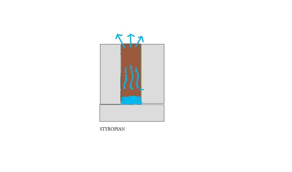

rafał2011 11.11.2012 00:56 Zgłoś naruszenie Udostępnij Napisano 11 Listopada 2012 (edytowane) Powiedz jaki marketing? Poprawię swojego posta wyżej : myślę że tam nic się nie skurczy tylko zakisi, dlatego też uważam że styropian nie nadaje się na poddasze ...żeby nie było że którejś pięknej zimy za około 30lat, przy obfitych opadach białego puchu obudzisz się z więźbą na łóżku. Edytowane 11 Listopada 2012 przez rafał2011 Odnośnik do komentarza https://forum.murator.pl/topic/165583-ocieplenia-robione-dobrze/page/27/#findComment-5582442 Udostępnij na innych stronach Więcej opcji udostępniania

rafał2011 11.11.2012 01:17 Zgłoś naruszenie Udostępnij Napisano 11 Listopada 2012 Co się skurczy i czemu ? Co się zakisi i czemu ? Ja Ci odpowiem czemu bzdury opowiadasz... Ponieważ mostek termiczny będzie w krokwi ,dlatego się zakisi, więźba się po czasie osłabi. Gdzie ten marketing? to ta strona którą wrzuciłem? Odnośnik do komentarza https://forum.murator.pl/topic/165583-ocieplenia-robione-dobrze/page/27/#findComment-5582447 Udostępnij na innych stronach Więcej opcji udostępniania
Gość Arturo72 11.11.2012 01:22 Zgłoś naruszenie Udostępnij Napisano 11 Listopada 2012 (edytowane) Ponieważ mostek termiczny będzie w krokwi ,dlatego się zakisi, więźba się po czasie osłabi. Gdzie ten marketing? to ta strona którą wrzuciłem? Marketing masz w wytłuszczonym fragmencie zdania Wg mnie jest to bzdura do kwadratu. Ja to widzę,emeryci(przyszli)nie całkiem(był zamach ? ) Dla przyszłych emerytów(za 9 lat) przedstaw cenowo jak wygląda U przegrody. Ja przedstawiłem u siebie. Edytowane 11 Listopada 2012 przez Arturo72 Odnośnik do komentarza https://forum.murator.pl/topic/165583-ocieplenia-robione-dobrze/page/27/#findComment-5582450 Udostępnij na innych stronach Więcej opcji udostępniania
rafał2011 11.11.2012 01:57 Zgłoś naruszenie Udostępnij Napisano 11 Listopada 2012 (edytowane) Marketing to nie jest wypowiadanie swojego zdania. Widać nie ogarniasz, zabierz ze sobą tych emerytów,ja ich nie potrzebuje. Według mnie taka jest różnica w odparowaniu wilgoci z drewna na poddaszu w którym występuje mostek termiczny: Teraz to marketing! Edytowane 11 Listopada 2012 przez rafał2011 Odnośnik do komentarza https://forum.murator.pl/topic/165583-ocieplenia-robione-dobrze/page/27/#findComment-5582454 Udostępnij na innych stronach Więcej opcji udostępniania
