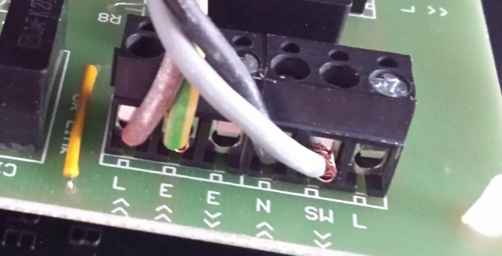

Tomasz Brzęczkowski 17.10.2015 08:10 Zgłoś naruszenie Udostępnij Napisano 17 Października 2015 Ma Pan L E E N SW L Ja to łączę tak: 3 żyłowy kabel z wtyczką i 2 żyły kabel sterujący Od lewej L – faza z kabla “z wtyczką” (czarny lub brąz) E-żółto zielony przewód od widocznej na zdjęciu kostki do takiej blachy uziemiającej E-żółto zielony “od wtyczki” N-niebieski “od wtyczki” SW- jeden z dwóch od sterowania L- drugi z dwóch od sterowania Przy rozwarciu chodzi prędkość ustawiona na jednej gałce przy zwarciu SW i L na drugiej ten układ się wyrzuca Przełącznik ON/OFF - np. akurat i maksimum - może mieć Pan w dowolnym miejscu. Cytuj Odnośnik do komentarza https://forum.murator.pl/topic/165634-rekuperatory-brookvent/page/4/#findComment-6937824 Udostępnij na innych stronach Więcej opcji udostępniania
Daveth 18.10.2015 16:40 Zgłoś naruszenie Udostępnij Napisano 18 Października 2015 Dziękuję za wyjaśnienie, wcześniej widziałem filmik reklamowy Brookvent 1.1 na YouTube , tam wyraźnie pokazano Inteligentny kontroler umieszczony w dowolnym miejscu domu. Myślałem, że w modelu 1.2 jest tak samo, ale jak widzę pozostawiono tylko przełącznik akurat i maksimum. Cytuj Odnośnik do komentarza https://forum.murator.pl/topic/165634-rekuperatory-brookvent/page/4/#findComment-6938973 Udostępnij na innych stronach Więcej opcji udostępniania
