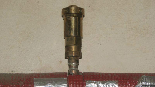

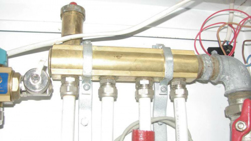

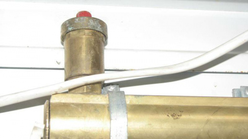

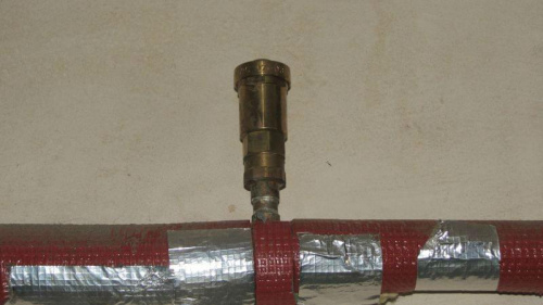

VIP Jacek 19.02.2012 09:16 Zgłoś naruszenie Udostępnij Napisano 19 Lutego 2012 Odpowietrzniki 1/2 cala mam zainstalowane na rozdzielaczach grzejników na dole i poddaszu oraz na rurze w najwyższym punkcie w kotłowni.Ostatnio musiałem spuścić wodę z instalacji i ponownym napełnieniu, odpowietrzniki same powinny wychwytywać powietrze, ale tego nie robią. Sam muszę biegać i odpowietrzać grzejniki. Hydraulik mówi, że są to odpowietrzniki automatyczne z tzw. "stopem". Muszę wymienić je na nowe i chcę kupić jakieś najlepsze, żeby nie było problemu.Zaznaczam, że od początku był z nimi problem. Wiem, że i tak trzeba odpowietrzać grzejniki, ale same odpowietrzniki nie pracują.Może jakieś polecicie. http://images46.fotosik.pl/1334/505ad14e0d78c7a1med.jpg http://images50.fotosik.pl/1386/e19c5dcecd602bb6med.jpg http://images35.fotosik.pl/1189/70794a588a7b803bmed.jpg http://images37.fotosik.pl/1339/c906c0008c254fa2med.jpg Cytuj Odnośnik do komentarza https://forum.murator.pl/topic/165751-problem-z-odpowietrznikami-instalacji-co-zdj%C4%99cia/ Udostępnij na innych stronach Więcej opcji udostępniania

VIP Jacek 19.02.2012 09:59 Autor Zgłoś naruszenie Udostępnij Napisano 19 Lutego 2012 w tym odpowietrzniku na rurze (zdjęcie), brakuje mi tego plastikowego czerwonego kapturka. Cytuj Odnośnik do komentarza https://forum.murator.pl/topic/165751-problem-z-odpowietrznikami-instalacji-co-zdj%C4%99cia/#findComment-5173318 Udostępnij na innych stronach Więcej opcji udostępniania
nilsan 19.02.2012 10:00 Zgłoś naruszenie Udostępnij Napisano 19 Lutego 2012 Nie bo masz zawory stopowe. Odkręć powoli jedną główkę i sprawdź. Powinien dać się odkręcić ręką. nilsan Cytuj Odnośnik do komentarza https://forum.murator.pl/topic/165751-problem-z-odpowietrznikami-instalacji-co-zdj%C4%99cia/#findComment-5173320 Udostępnij na innych stronach Więcej opcji udostępniania
nilsan 19.02.2012 10:04 Zgłoś naruszenie Udostępnij Napisano 19 Lutego 2012 w tym odpowietrzniku na rurze (zdjęcie), brakuje mi tego plastikowego czerwonego kapturka. Bez niego odpowietrznik też będzie działać. nilsan Cytuj Odnośnik do komentarza https://forum.murator.pl/topic/165751-problem-z-odpowietrznikami-instalacji-co-zdj%C4%99cia/#findComment-5173328 Udostępnij na innych stronach Więcej opcji udostępniania
VIP Jacek 19.02.2012 10:13 Autor Zgłoś naruszenie Udostępnij Napisano 19 Lutego 2012 odkręciłem ten na rurze i woda nie leci , tylko nie mam tego kapturka nie wiem, rozkręcać go dalej? Cytuj Odnośnik do komentarza https://forum.murator.pl/topic/165751-problem-z-odpowietrznikami-instalacji-co-zdj%C4%99cia/#findComment-5173346 Udostępnij na innych stronach Więcej opcji udostępniania
nilsan 19.02.2012 10:14 Zgłoś naruszenie Udostępnij Napisano 19 Lutego 2012 No pewnie. nilsan Cytuj Odnośnik do komentarza https://forum.murator.pl/topic/165751-problem-z-odpowietrznikami-instalacji-co-zdj%C4%99cia/#findComment-5173350 Udostępnij na innych stronach Więcej opcji udostępniania
VIP Jacek 19.02.2012 10:29 Autor Zgłoś naruszenie Udostępnij Napisano 19 Lutego 2012 znalazłem pod kotłem ten czerwony kapturek. Próbowałem odkręcić ten odpowietrznik przy rozdzielaczu, ale leci mi woda i go z powrotem przykręciłem. Idę rozebrać ten odkręcony, to się odezwę. Cytuj Odnośnik do komentarza https://forum.murator.pl/topic/165751-problem-z-odpowietrznikami-instalacji-co-zdj%C4%99cia/#findComment-5173381 Udostępnij na innych stronach Więcej opcji udostępniania
VIP Jacek 19.02.2012 11:13 Autor Zgłoś naruszenie Udostępnij Napisano 19 Lutego 2012 oczyściłem go.Jak trzymam go do góry nogami i dmucham w króciec tam, gdzie się go przykręca do rury, to przepływu nie ma, jak go ustawię normalnie i dmucham to przepływ jest. Czyli jest dobrze?Do jakiego momentu przykręcić ten czerwony kapturek z uszczelką? Cytuj Odnośnik do komentarza https://forum.murator.pl/topic/165751-problem-z-odpowietrznikami-instalacji-co-zdj%C4%99cia/#findComment-5173464 Udostępnij na innych stronach Więcej opcji udostępniania
nilsan 19.02.2012 11:18 Zgłoś naruszenie Udostępnij Napisano 19 Lutego 2012 Powinien być odkręcony o jakieś pół obrotu, może trochę więcej. nilsan Cytuj Odnośnik do komentarza https://forum.murator.pl/topic/165751-problem-z-odpowietrznikami-instalacji-co-zdj%C4%99cia/#findComment-5173476 Udostępnij na innych stronach Więcej opcji udostępniania
VIP Jacek 19.02.2012 11:37 Autor Zgłoś naruszenie Udostępnij Napisano 19 Lutego 2012 czyli ten odpowietrznik przy rozdzielaczu, co leci z niego woda przy odkręcaniu musi być uszkodzony, a konkretnie zawór stopowy. Cytuj Odnośnik do komentarza https://forum.murator.pl/topic/165751-problem-z-odpowietrznikami-instalacji-co-zdj%C4%99cia/#findComment-5173506 Udostępnij na innych stronach Więcej opcji udostępniania
nilsan 19.02.2012 13:40 Zgłoś naruszenie Udostępnij Napisano 19 Lutego 2012 czyli ten odpowietrznik przy rozdzielaczu, co leci z niego woda przy odkręcaniu musi być uszkodzony, a konkretnie zawór stopowy. Może być jakiś brud na uszczelce grzybka w zaworze stopowym. Wykręć odpowietrznik i parę razy naciśnij delikatnie na grzybek szybko go puszczając. Jeżeli to nie pomoże, to najprawdopodobniej jest uszkodzona lub zarośnięta osadem sprężynka powrotna grzybka i zawór stopowy trzeba wymienić. nilsan Cytuj Odnośnik do komentarza https://forum.murator.pl/topic/165751-problem-z-odpowietrznikami-instalacji-co-zdj%C4%99cia/#findComment-5173702 Udostępnij na innych stronach Więcej opcji udostępniania

VIP Jacek 20.02.2012 18:59 Autor Zgłoś naruszenie Udostępnij Napisano 20 Lutego 2012 nilsan mam jeszcze pytania. Próbowałem odkręcić i przeczyścić pozostałe dwa odpowietrzniki, same główki. Ale od razu pojawiała się woda. Świadczy to chyba, że zawór stopowy jest uszkodzony i trzeba odpowietrznik wymienić. Odkręcałem też sam odpowietrznik, ale też od razu wali woda, także nie zdążyłem nacisnąć na grzybek. Zamierzam kupić Herz-a. Firma chyba dobra? Może coś polecisz? http://www.herz.com.pl/UserFiles/Products/Kt_2630_Odpowietrznik_automatyczny(1).pdf Cytuj Odnośnik do komentarza https://forum.murator.pl/topic/165751-problem-z-odpowietrznikami-instalacji-co-zdj%C4%99cia/#findComment-5176788 Udostępnij na innych stronach Więcej opcji udostępniania
