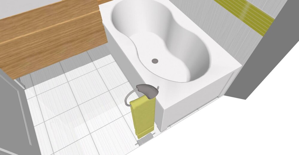

Aantenka 21.02.2012 09:58 Zgłoś naruszenie Udostępnij Napisano 21 Lutego 2012 hartingh myślę, że zamiana miejscami umywalki i pralki nie zrobi żadnej różnicy . Wymiary są podobne, a nawet po prawej jest więcej i można dać większą szafkę pod zabudowę. A jak wstawisz po lewo pralkę 33x60cm, to też się zmieści. Myślę, że julianna16 przygotowując wizualizację zrobiła po prostu to, co Ty wyrysowałeś na swoim planie, tzn. pralka na prawo od wejścia a umywalka na lewo. A co myślicie, żeby nad pralką dać blat (obudować ją od góry i z lewej strony) z tego samego materiału co szafka pod umywalką? Można dać blat, jeśli tak Ci się podoba, ale w sumie po co? Zabudowywać całej pralki nie ma sensu, bo zabudowa zabiera cenne centymetry. A czemu ma taki blat nad pralką służyć? Przecież rzeczy można stawiać bezpośrednio na pralce. Chyba, że takie rozwiązanie podoba Ci się od strony estetycznej. Dziękuję Ci za pomysł z lustrem przesuwanym! Bardzo fajne rozwiązanie i chyba nawet rodzicom się spodobało Nie ma za co. Dla ścisłości nie są to lustra przesuwane, ale zwykłe szafki otwierane, które po prostu mają zamiast okleiny lustro na drzwiczkach. I naprawdę polecam stronkę ikea bo zarówno jeśli chodzi o wąskie umywalki jak i ewentualne gotowe szafki pod nie oraz półki nad umywalkę z lustrami to mają dobrą ofertę. Cytuj Odnośnik do komentarza Udostępnij na innych stronach Więcej opcji udostępniania

hartingh 01.03.2012 09:06 Autor Zgłoś naruszenie Udostępnij Napisano 1 Marca 2012 Hej Nie odzywałem się długo, ale obmyślałem z rodzicami pomysły (niestety na telefon, bo mieszkamy w innych miastach, ale już coś się klaruje). Rodzice podjęli decyzję, że w WC z uwagi na jej bardzo małe wymiary nie będą dawali płytek, tylko tapetę (obecnie też jest tapeta) - płytki jeszcze bardziej zmniejszyłyby to pomieszczenie). W łazience będzie jednak wanna prostokątna. Płytki Paradyż artable bianco 25x40 poziomo oraz artable alfa poziomo 25x40, a do tego listwa szklana artable w kolorze srebra. Jak myślicie czy takie ułożenie płytek będzie dobre (rodzice tak wstępnie myśleli): - nad wanną +/- na środku na całej wysokości dać płytki artable alfa, a po jego bokach listwa szklana srebrna, cała reszta artable bianco. Obudowa wanny - dolny pasek artable bianco, górny artable alfa. Na umywalką na całej długości ściany poziomo pasek z płytek artable alfa, reszta artable bianco. Na ścianie gdzie jest pralka poziomy pasek z płytek artable alfa u samej góry ściany, reszta artable bianco. Mi właśnie nie bardzo pasują te paski artable alfa na ścianach z umywalką i pralką.... Może ktoś z Was ma w bibliotece płytki z tej kolekcji i mógłby wykonać wizualizację... albo zaproponować inny układ płytek z tej kolekcji, tak aby wyglądało to w całości ładnie.. Na pewno jak najmniej listw szklanych, gdyż są one drogie. A płytki alfa i bianco są w tej samej cenie. Tymi artable alfa rodzice chcą rozświetlić trochę łazienkę.. I jeszcze do Was prośba/pytanie: Jak odciągnąć Tatę od pomysłu by nie montować baterii umywalkowej sztorcowej, tylko taką ze ściany.. Uważa, że wężyki zawsze pękają, zalewają mieszkania.. A umywalka będzie miała już otwór do baterii - Tata chce go zaklejać.... Ehhh... stare przyzwyczajenia.... Cytuj Odnośnik do komentarza Udostępnij na innych stronach Więcej opcji udostępniania

hartingh 02.03.2012 08:24 Autor Zgłoś naruszenie Udostępnij Napisano 2 Marca 2012 Jeśli chodzi o płytki w kuchni to ustalone. Będą tradycyjne fugami. A czy ktoś z Was ma może w bibliotece płytki łazienkowe Paradyż artable bianco 25x40, żeby ew. pokazać jak wyglądałaby łazienka wg mojego wcześniejszego opisu i ew. Waszą propozycję wzoru z tych płytek. Cytuj Odnośnik do komentarza Udostępnij na innych stronach Więcej opcji udostępniania
hartingh 02.03.2012 11:08 Autor Zgłoś naruszenie Udostępnij Napisano 2 Marca 2012 Oczywiście chodzi mi o bibliotekę w programie do wizualizacji Cytuj Odnośnik do komentarza Udostępnij na innych stronach Więcej opcji udostępniania

julianna16 04.03.2012 13:14 Zgłoś naruszenie Udostępnij Napisano 4 Marca 2012 Hmm... a nie można kupić umywalki bez otworu i nie "przerabiać" Taty . Każdy ma swoje przyzwyczajenia i "prawdy". Niech mają po swojemu, a naprawdę będą bardziej szczęśliwi i zadowoleni . Prosiłeś o łazienkę w kaflach Artable. Mam je w bibliotece, ale: 1. Nie wiem czy dobrze zrozumiałam Twój opis 2. Nie da się ich w tym programie ułożyć tak idealnie jakby się chciało (pasków szklanych nie da się idealnie przy płytce sąsiedniej. Wypadają w środku płytki bazowej ) W efekcie wygląda to tak: http://desmond.imageshack.us/Himg860/scaled.php?server=860&filename=28146019.jpg&res=medium http://desmond.imageshack.us/Himg715/scaled.php?server=715&filename=42711475.jpg&res=medium http://desmond.imageshack.us/Himg14/scaled.php?server=14&filename=71129885.jpg&res=medium http://desmond.imageshack.us/Himg822/scaled.php?server=822&filename=20992314.jpg&res=medium http://desmond.imageshack.us/Himg163/scaled.php?server=163&filename=88491999.jpg&res=medium Nie do końca przekonuje mnie to przeplatanie poziomów. Może lepiej tak? http://desmond.imageshack.us/Himg259/scaled.php?server=259&filename=pasy2.jpg&res=medium Albo szklane listwy tylko na wannie? http://desmond.imageshack.us/Himg593/scaled.php?server=593&filename=pasy2bez.jpg&res=medium http://desmond.imageshack.us/Himg18/scaled.php?server=18&filename=pasy22.jpg&res=medium http://desmond.imageshack.us/Himg829/scaled.php?server=829&filename=passsy.jpg&res=medium Takie pasy poszerzą optycznie łazienkę . Można obniżyć je o jeden poziom. Cytuj Odnośnik do komentarza Udostępnij na innych stronach Więcej opcji udostępniania
