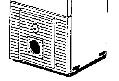

zk140t 30.03.2012 20:56 Autor Zgłoś naruszenie Udostępnij Napisano 30 Marca 2012 Witam Kolego zk140t mam taki sam dylemat co Ty. Mam kocioł olejowy Buderusa i jestem zainteresowany jak w praktyce wygląda użytkowanie palnika Kostrzewa Platinium Bio 1, jeżeli już go użytkujesz. Pozdrawiam Witaj. Przed zakupem palnika Kostrzewy szczegółowo przemyślałem wszystkie za i przeciw. Obecnie zakupiony palnik leży w kotłowni i czeka na uruchomienie. Zwłoka wynika z tego, że lokalny warsztat ślusarski jest na końcowym etapie budowy nowej ściany przedniej mojego kotła, adaptującej podłączenie tego palnika do mojego kotła olejowego. Cytuj Odnośnik do komentarza https://forum.murator.pl/topic/165972-pelet-palnik-kostrzewa-platinium-bio-1-w-kotle-olejowym/#findComment-5260796 Udostępnij na innych stronach Więcej opcji udostępniania
Pello 31.03.2012 13:45 Zgłoś naruszenie Udostępnij Napisano 31 Marca 2012 (edytowane) WitajCo masz na myśli pisząc "lokalny warsztat ślusarski jest na końcowym etapie budowy nowej ściany przedniej mojego kotła, adaptującej podłączenie tego palnika do mojego kotła olejowego" ? Przebudowujesz płaszcz wodny kotła ? Nie słyszałem jeszcze o takiej przeróbce pod palnik peletowy. Ile to kosztuje ?Czy chodzi o powiększenie otworu montażowego w drzwiach kotła ? Bo jesli tak, to taką przeróbkę robią instalatorzy palników doraźnie - na miejscu przy montażu w godzinę. Pzdr. Edytowane 31 Marca 2012 przez Pello Cytuj Odnośnik do komentarza https://forum.murator.pl/topic/165972-pelet-palnik-kostrzewa-platinium-bio-1-w-kotle-olejowym/#findComment-5261876 Udostępnij na innych stronach Więcej opcji udostępniania

zk140t 04.04.2012 17:15 Autor Zgłoś naruszenie Udostępnij Napisano 4 Kwietnia 2012 Witaj Co masz na myśli pisząc "lokalny warsztat ślusarski jest na końcowym etapie budowy nowej ściany przedniej mojego kotła, adaptującej podłączenie tego palnika do mojego kotła olejowego" ? Przebudowujesz płaszcz wodny kotła ? Nie słyszałem jeszcze o takiej przeróbce pod palnik peletowy. Ile to kosztuje ? Czy chodzi o powiększenie otworu montażowego w drzwiach kotła ? Bo jesli tak, to taką przeróbkę robią instalatorzy palników doraźnie - na miejscu przy montażu w godzinę. Pzdr. Witam. Mój kocioł nie ma drzwiczek, tylko izolowany termicznie żeliwny panel przedni (nr 14), przykręcany na cztery śruby. Nie chcę go niszczyć poprzez wycinanie w nim powiększonego otworu montażowego, ponieważ jeśli fiskus kiedyś obniży podatki zawarte w ekotermie, to wrócę do tego paliwa. Dlatego zleciłem wykonanie nowego panelu przedniego, na wzór oryginału tyle że tym razem z drzwiczkami z odpowiednim otworem montażowym.R01.bmpR02.bmp Cytuj Odnośnik do komentarza https://forum.murator.pl/topic/165972-pelet-palnik-kostrzewa-platinium-bio-1-w-kotle-olejowym/#findComment-5270192 Udostępnij na innych stronach Więcej opcji udostępniania
