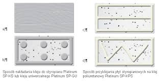

coulignon 26.02.2012 09:56 Zgłoś naruszenie Udostępnij Napisano 26 Lutego 2012 Kołkowanie jest obligatoryjne w budynkach powyżej 8m wysokości - szczególnie jeśli chodzi o naroża budynku. W innych przypadkach wynika tylko z tego że produceci kleju chcą się ustrzec przed kłopotami wynikłymi z marnej jakości kleju oraz błędów wykonawczych. Prosty test na klej: przyklej kawałek styropianu EPS 100 do ścany i spróbuj go oderwać po 2 tygodniach. Jeśli rozerwiesz spoinę, oderwiesz klej od płyty wtedy zmiń klej albo kołkuj. Jeś rozwiesz płytę a pozostałości ze ściany mozna zeskrobać za pomocą siekiery to oznacza że kołkowanie nie będzie potrzebne. Oczywiście przy zachowaniu wysokości jak wyzej oraz odpowiednim nałożeniu kleju:http://t0.gstatic.com/images?q=tbn:ANd9GcSqPYkBGjUywVT4bY9uZ_RAK7u4ybmhDvFG2bvTS4qBu3WQcOu7 Cytuj Odnośnik do komentarza Udostępnij na innych stronach Więcej opcji udostępniania

lotnik 26.02.2012 12:37 Zgłoś naruszenie Udostępnij Napisano 26 Lutego 2012 Popatrz na rysunki zamieszczone przez Coulington,a i nie daj sobie wmówić że klejenie obwodowe (wałek, warkocz, różnie mówią wykonawcy) nie jest potrzebne. Wykonawca najchętniej by kleił jak na rys b tylko bez wałka po obwodzie płyty, na same placki a to błąd, mogą sie tłumaczyć ze to po to by wilgoć spływała , nie słuchaj tego i klej jak na zdjęciach (najbardziej typowe to rys b przy normalnym kleju do styropianu) Cytuj Odnośnik do komentarza Udostępnij na innych stronach Więcej opcji udostępniania
