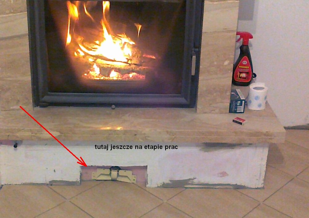

A powiedzcie mi dlaczego robi się szufelkę przy kominku skoro i tak konieczne wydaje sie użycie seperatora do popiołu. Czy ja się mylę?
Kolega napisał dobrze tam musi być szufelka sypie się kora, okruszki drzewa, piasek, jakieś owady itp itd - wtedy ładnie się podmiata i sru....do wora ;)

4. szufelka - czy ją się montuje w wylewce, czy później w terrakocie (czy brać teraz, czy potem - w piątek leci wylewka - czy ta szufelka musi juŻ być? a nie pobrudzi się)?
Szufelkę montuje się w cokole - szafki, kominka,półki itp na końcu po wylewkach i płytkach tak aby krawędź szufelki dotykała powierzchni wykończeniowej - zestaw montuje się przewodem elastycznym

szufelka w kominku zaizolowana jest płytą żaroodporną Silca(zrobiona jest komora pod spodem jak również cała zabudowa kominka. dodatkowo zabudowana jest również rura doprowadzenia powietrza Q160 i rurka wody(na ewentualność) ;)

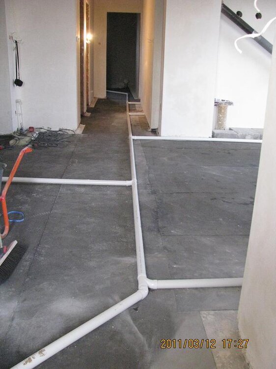

Witam,
Naszkicowałem sobie przebieg instalacji odkurzacza centralnego:
http://img12.imageshack.us/img12/2405/ocjpg.jpg
Mam prośbę o wszelkie uwagi i porady dotyczące przebiegu rur:) Na rysunku są tylko 2 gniazda ssawne (czy nie za mało?) i 3 szufelki.
Oprócz tego będzie wyprowadzenie instalacji na poddasze.

w sklepie mieli łuki (zakręty) 45 i 90 stopni - a to odgałęzienie do kominka ma mniej niż 45* - nie wiem, czy znajdziesz taki trójnik. podobnie szufelka wiatrołapie.
jak się okazało przy zakładniu, cały projekt poszedł się szczypać - konflitky z innymi instalacjami, zwłaszcza z wentylacją mechanicznąna piętrze (grube rury, a się krzyżuje - chyba będzie grubsza podłoga) a na dole z centralnym - też się krzyzuje, po położeniu styropianu do oddzielenia, też o 2 cm do góry podłoga
ja bym to zrobił tak

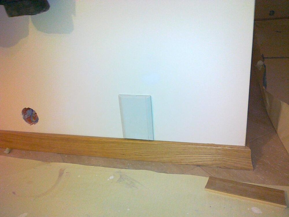

po pierwsze szufelkę montuję się w cokole mebla bo z szufelkami w ścianie jest potem problem
szufelka przy kominku nie potrzebna kominek odkurza się separatorem można zrobić szufelkę ale jak ktoś odkurzy popiół a siła ssania zrobi z tego żar to spalimy sobie odkurzacz ja bym nie ryzykował
przejście na piętro zaraz przy odkurzaczu naj mniej widoczne
co do wykonania instalacji samemu do wiedział bym się najpierw za ile zrobi to fachowiec bo to nie jest takie proste jak się wydaje a czasami człowiek zaoszczędzi 100 czy 200 zł a system będzie zapychał się w przyszłości
wiem bo sam wykonuję instalacje już 8 lat i bardzo dużo instalacji robionych samemu się zapycha
Edytowane przez KRUSZYNO
nie mówię ze musi tylko że czasami to wychodzi taniej bo żeby instalacja była wykonana prawidłowo to musi być docinana odpowiednim nożem bo rurki są elektrostatyczne i jak dotniemy to piłką do metalu to narobimy zadziory i zerwiemy powłokę co przyczyni się w przyszłości do zapychania instalacji
a koszt takiego noża oczywiście metalowy bo plastikowy pęka po kilku cięciach koszt to od 200 do 500zł
Nie przesadzaj z tym ,że musi to zrobić fachowiec. Są pewne zasady których trzeba przestrzegać i cała filozofia.
Witam,dziękuję Wam za odzew:)
Bastek1 - z ciekawości jak się nazywa Twój projekt i gdzie kupowałeś elementy OC?
Kruszyno - dzięki za Twój projekt - czy nie przeszkadzają te 90stopniowe kolanka??? na moim rysunku specjalnie starałem się ich unikać. Jak to z nimi jest?
jeśli chodzi o robotę samemu to myślę, że sobie poradzę:):):) nie chodzi tu nawet o tą 100 czy 200 ale o satysfakcję:):):)
przy tak małej instalacji to nie ma aż tak wielkiego znaczenia a z tymi kolankami to chciał się ktoś doczepić szczegółu i go znalazł ale nie zauważył że przy tak małych instalacjach nie ma to aż takiego znaczenia można dla swojej satysfakcji zrobić to na kolanku 45 ale i tak 2 kolanka dają w sumie 1 kolanko 90
w sumie tak, ale ten zakręt jest trochę o większym promieniu :), ale jak wspomniałeś przy małej/krótkiej instalacji nie ma to większego znaczenia
