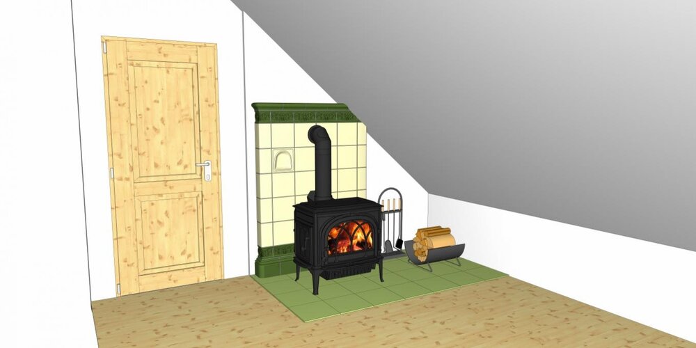

Forest-Natura 08.05.2012 18:54 Zgłoś naruszenie Udostępnij Napisano 8 Maja 2012 Witam. Nurek ... specjalnie dla Ciebie - moje wypociny sprzed paru tygodni w temacie czterysetki jotulowej. Pierwszy projekt to kanały zamknięte w kaflową zabudowę "podizolowaną" od wewnątrz tak aby kafel lekko tylko chłonął ciepło od piecyka a bardziej je odbijał na pomieszczenie. Do gromadzenia ciepła tak by oddawało w dużo większej perspektywie czasowej właśnie służy blok akumulacyjny i lekka izolacja pomiędzy nim a kaflami frontowymi. Drugi to ten sam piecyk ale z metrową (niecałą) rurką i ścianą kaflową ale na podbudowie z grubego szamotu. Tak aby ściana kaflowa chłonęła jak najwięcej ciepła. Pomiędzy ścianą budynku a ścianą kaflową i w poprzednim przypadku kanałami, także izolacja i to grubsza. Niby ten sam piecyk ale dwa różne rozwiązania techniczne i inny efekt grzewczy jaki uzyskamy. Pozdrawiam. Cytuj Odnośnik do komentarza Udostępnij na innych stronach Więcej opcji udostępniania
nurek 08.05.2012 19:51 Zgłoś naruszenie Udostępnij Napisano 8 Maja 2012 dziękuję bardzo za szkice, jeśli nie będę zadowolony z używania samej kozy a fundusze będą pozwalały, to chciałbym coś takiego nabyć w przyszłości. Rozumiem, że jesteś osobą do której można uderzać do wykonania czegoś takiego? PS biorę F-400 bo ma dopływ powietrza z zewn. (a planuje WM i reku), czytałem o tym, żeby zrobić odcięcie dolotu i wylotu powietrza z kozy, w celu zamykania ich jak nie używam kozy, jest jeszcze coś ultraważnego w kombinacji WM+koza? Cytuj Odnośnik do komentarza Udostępnij na innych stronach Więcej opcji udostępniania
kominiarz 08.05.2012 20:46 Zgłoś naruszenie Udostępnij Napisano 8 Maja 2012 Witam. Nurek ... specjalnie dla Ciebie - moje wypociny sprzed paru tygodni w temacie czterysetki jotulowej. Pierwszy projekt to kanały zamknięte w kaflową zabudowę "podizolowaną" od wewnątrz tak aby kafel lekko tylko chłonął ciepło od piecyka a bardziej je odbijał na pomieszczenie. Do gromadzenia ciepła tak by oddawało w dużo większej perspektywie czasowej właśnie służy blok akumulacyjny i lekka izolacja pomiędzy nim a kaflami frontowymi. Drugi to ten sam piecyk ale z metrową (niecałą) rurką i ścianą kaflową ale na podbudowie z grubego szamotu. Tak aby ściana kaflowa chłonęła jak najwięcej ciepła. Pomiędzy ścianą budynku a ścianą kaflową i w poprzednim przypadku kanałami, także izolacja i to grubsza. Niby ten sam piecyk ale dwa różne rozwiązania techniczne i inny efekt grzewczy jaki uzyskamy. Pozdrawiam. Fajne. Cytuj Odnośnik do komentarza Udostępnij na innych stronach Więcej opcji udostępniania
