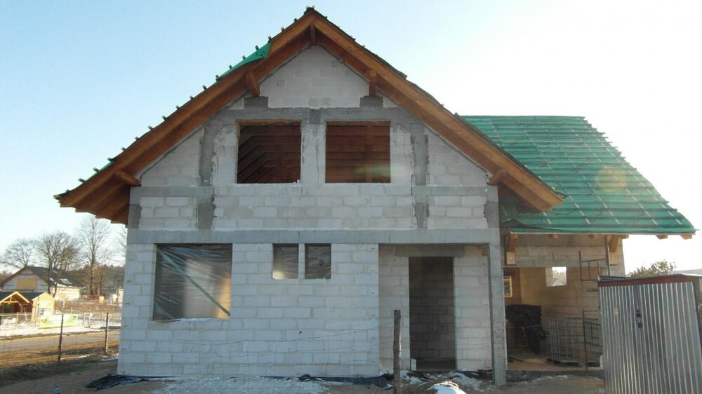

Kasieńka i Piotr 24.03.2013 22:38 Zgłoś naruszenie Udostępnij Napisano 24 Marca 2013 Tak wyglądała sobie Noelcia w sobotę czekamy na dachówkę Cytuj Odnośnik do komentarza https://forum.murator.pl/topic/166154-projekt-noelia-pracownia-domplan/page/10/#findComment-5854755 Udostępnij na innych stronach Więcej opcji udostępniania
marcin_lublin 25.03.2013 08:03 Zgłoś naruszenie Udostępnij Napisano 25 Marca 2013 hej, mozecie napisac z jakich materialow budowaliscie sciany? obecnie nasz projekt jest wyceniany przez budowlancow ale co ekipa to inna teoria obecnie sklaniamy sie do ytonga lub solbetu 24-30cm + styropian 15-20cm. fotki super mam nadzieje ze nasza we wrzesniu - pazdzierniku tez tak bedzie wygladac Cytuj Odnośnik do komentarza https://forum.murator.pl/topic/166154-projekt-noelia-pracownia-domplan/page/10/#findComment-5854983 Udostępnij na innych stronach Więcej opcji udostępniania
Kasieńka i Piotr 25.03.2013 09:43 Zgłoś naruszenie Udostępnij Napisano 25 Marca 2013 Nasza miała tak wyglądać do końca zeszłego roku, ale wykonawca się opóźniał a nam też się nie spieszy więc go nie poganiamy:)Budujemy z solbetu 24 odmiany 600 (w projekcie jest ytong odmiany 400 a tylko filarki przy oknach z odmiany 600), jest większy od ytonga na wysokości chyba 4cm, na to ocieplenie prawdopodobnie styro 20cm lub do przemyślenia wełna też 20cm. Ekipy mają swoje "ulubione" materiały, to chyba zależy od rabatów jakie mają w hurtowniach i szybkości murowania. Ja chciałem beton komórkowy, a moj wykonawca dodatkowo jest przedstawicielem solbetu więc niejako z urzędu mam solbet, ale mi to pasuje. Zdecydowałem się na odmianę 600 mimo, że w projekcie jest 400 ze względu na to, że 600 jest bardziej twardy i będzie mniej problemów np.z wieszaniem szafek;), chociaż to sugestia wykonawcy aby na całości zastosować 600, jemu pewnie łatwiej bo nie musi myśleć gdzie w/g projektu jaki wmurować tylko jedzie po całości tym samym;) Cytuj Odnośnik do komentarza https://forum.murator.pl/topic/166154-projekt-noelia-pracownia-domplan/page/10/#findComment-5855159 Udostępnij na innych stronach Więcej opcji udostępniania
