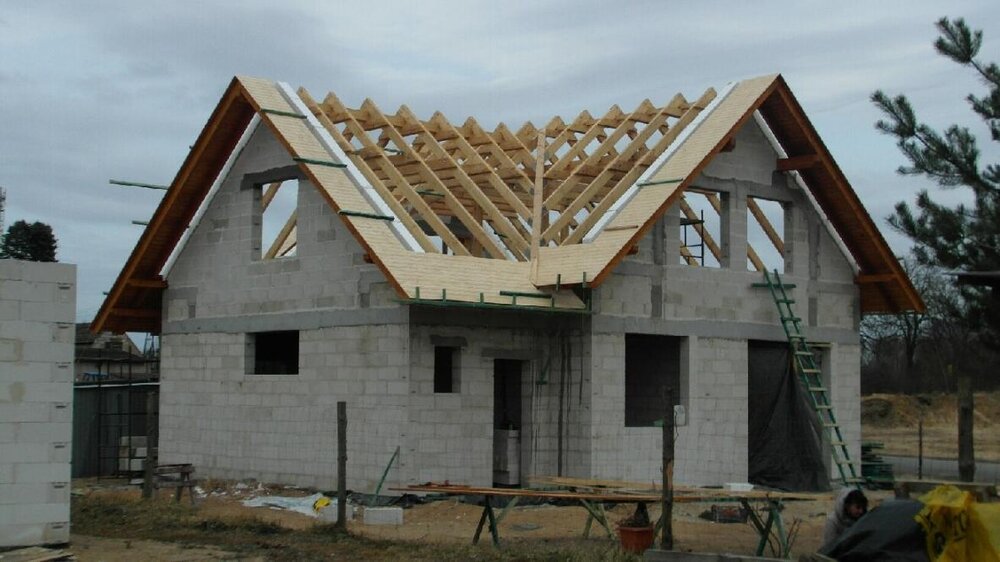

mariusz waw 12.05.2013 20:58 Zgłoś naruszenie Udostępnij Napisano 12 Maja 2013 Witam, Kasieńka Piotr, mam pytanko w związku z Waszą nabitką, jak to jest rozwiązane jeśli chodzi o wyrównanie kontrłat? krokwie mieliście heblowane i malowane były po założeniu wieźby? A i jak to wychodzi cenowo, porównywalnie np. do podbitki? czy zancznie drożej Podoba mi się takie rozwiązanie Cytuj Odnośnik do komentarza https://forum.murator.pl/topic/166154-projekt-noelia-pracownia-domplan/page/15/#findComment-5927942 Udostępnij na innych stronach Więcej opcji udostępniania
Kasieńka i Piotr 14.05.2013 19:53 Zgłoś naruszenie Udostępnij Napisano 14 Maja 2013 (edytowane) Witam, Kasieńka Piotr, mam pytanko w związku z Waszą nabitką, jak to jest rozwiązane jeśli chodzi o wyrównanie kontrłat? krokwie mieliście heblowane i malowane były po założeniu wieźby? A i jak to wychodzi cenowo, porównywalnie np. do podbitki? czy zancznie drożej Podoba mi się takie rozwiązanie Witam Dokładnie nie wiem jak są równane kontrłaty, wykonawca coś wspominał o listwach wyrównujących różnej grubości. On wykonawca w sensie, w większości robi nabitkę, chyba, że inwestor stanowczo chce podbitkę. Widziałem wcześniej na jego budowach właśnie nabitkę i spodobała mi się. Co do opłacalności to wydaje mi się, że jest taniej bo robi to jakby przy okazji więźby i taki był też jego argument. Więźba w całości jest czterostronnie strugana i fazowana, ale dodatkowo wykonawca dachu szlifował widoczną część więźby i malował lazurą na bazie wosku. Szlifował i malował na dole a drugie malowanie już na dachu po docinkach. Więźba tego rodzaju czyli strugana i fazowana w/g właściciela tartaku nie musi już być impregnowana przeciwogniowo i przeciw robactwu i grzybom, ale ja kupiłem impregnat i zleciłem impregnację, oczywiście impregnat bezbarwny na całość (jakoś nie widzi mi się zielony nawet na strychu). Jak się podoba to rób to co Ci się podoba:yes: A oto jak powstawał moj dach Edytowane 14 Maja 2013 przez Kasieńka i Piotr literówka Cytuj Odnośnik do komentarza https://forum.murator.pl/topic/166154-projekt-noelia-pracownia-domplan/page/15/#findComment-5930680 Udostępnij na innych stronach Więcej opcji udostępniania

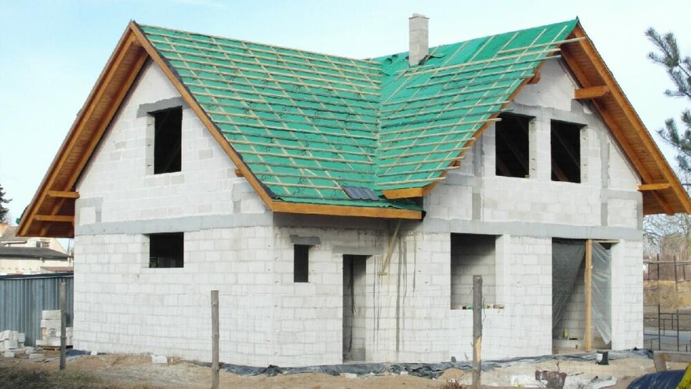

Kasieńka i Piotr 23.05.2013 19:11 Zgłoś naruszenie Udostępnij Napisano 23 Maja 2013 ANNO GONISZ MNIE? Fajnie widzieć jak rośnie:D Przykryjesz domek przed zimą? Ja nie zdążyłem w zeszłym roku:( Jak masz jeszcze chyba możliwość to szczyty zrób tak u mnie styropian 20X20 cm, poularna i niedroga metoda na uniknięcie mostka termicznego od połaci dachu do ściany szczytowej. Cytuj Odnośnik do komentarza https://forum.murator.pl/topic/166154-projekt-noelia-pracownia-domplan/page/15/#findComment-5941857 Udostępnij na innych stronach Więcej opcji udostępniania
anku66 23.05.2013 19:43 Zgłoś naruszenie Udostępnij Napisano 23 Maja 2013 ANNO GONISZ MNIE? Fajnie widzieć jak rośnie:D Przykryjesz domek przed zimą? Ja nie zdążyłem w zeszłym roku:( Jak masz jeszcze chyba możliwość to szczyty zrób tak[ATTACH=CONFIG]191265[/ATTACH] u mnie styropian 20X20 cm, poularna i niedroga metoda na uniknięcie mostka termicznego od połaci dachu do ściany szczytowej. Piotrze a niby kiedy to musieliby zrobić? my budujemy na odleglość więc szczyty mogą być już zakończone. Kasy zaczyna nam brakować więc nie wiem czy zadaszymy w tym roku.Po ukończeniu szczytu dajemy przerwe żeby obliczyć koszty jakie nam zostaną do zadaszenia no i główkuje, moje przepuszczenia to: 12000 więźba 12000 dachówka + robocizna pozostałych kosztów nie znam Cytuj Odnośnik do komentarza https://forum.murator.pl/topic/166154-projekt-noelia-pracownia-domplan/page/15/#findComment-5941918 Udostępnij na innych stronach Więcej opcji udostępniania
