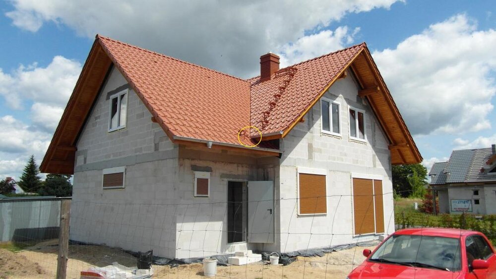

Kasieńka i Piotr 17.07.2013 22:27 Zgłoś naruszenie Udostępnij Napisano 17 Lipca 2013 Piotrze, zastanawiam się jak rozwiązałeś ułożenie rynny obok kotłowni bo nie widzę rury spustowej ani wylotu Czy chodzi o część zaznaczoną żółtym kółkiem? Jeżeli tak, to rynna jest obcięta przed dachówkami i obróbką blacharską o jakieś 4-5 cm i woda wypływa swobodnie tym końcem. Wypraktykowane w czasie ulewnych opadów i burz, działa jak powinno. Pytałem wykonawcy, czy nie lepiej zastosować elementu spustowego takiego jak nad małym okienkiem z pomieszczenia gospodarczego to powiedział, że nie trzeba, bo tak też jest dobrze i będzie działało, no i działa. Cytuj Odnośnik do komentarza Udostępnij na innych stronach Więcej opcji udostępniania
anku66 17.07.2013 22:38 Zgłoś naruszenie Udostępnij Napisano 17 Lipca 2013 Tak Piotrze chodziło mi o to i jestem pod wrażeniem powiedz mi tylko jeszcze czy od strony garażu masz takie samo rozwiązanie? Cytuj Odnośnik do komentarza Udostępnij na innych stronach Więcej opcji udostępniania
Kasieńka i Piotr 18.07.2013 16:25 Zgłoś naruszenie Udostępnij Napisano 18 Lipca 2013 Tak Piotrze chodziło mi o to i jestem pod wrażeniem powiedz mi tylko jeszcze czy od strony garażu masz takie samo rozwiązanie? Widzę, że też nie masz czasu na spanie:no: Tak, od strony garażu jest tak samo. Początkowo miałem obawy, że przy ulewnym deszczu woda z rynny będzię tak rwąca, że będzie wpadać pod dachówki, ale nic takiego się nie dzieje, woda w koszu w porywa tę wodę z rynny i obie płyną w dół. Cytuj Odnośnik do komentarza Udostępnij na innych stronach Więcej opcji udostępniania
