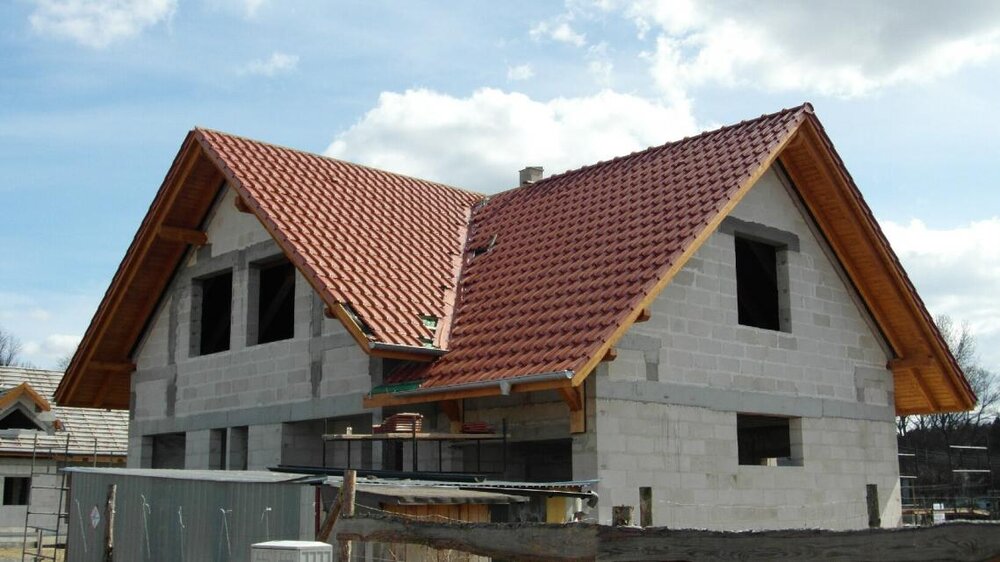

Teraz to już sama nie wiem dzwoniłam do naszego projektanta i on powiedział, że nie ma takiej potrzeby :( na co są te podwaliny? mnie ta budowa to tylko dołuje ;( zamiast cieszyć ,wszystko przygotowane jest pod dachówkę we wtorek wchodzą dekarze ,wybraliśmy kasztan monza
Podwalina to są te deski pionowe przykręcone do ściany nad bramą garażową i podpierające miecze. Wydaje mi się, że widziałem na dniach taką dachówkę na nowych domkach, wyglądała b.ładnie i taka błyszcząca, ale moja ładniejsza:D. Nie martw się i nie daj się budowie, jestem mężczyzną na dodatek technicznym i mnie też budowa czasami przerasta, a co dopiero "kobieta puch marny":D

No i w piątek skończyli nasz dach 3 dni się z nim męczyli z uwagi na upały :D
No raczej chyba nie skończyli:(
chyba, że cieśle mają praktykę i wiedzę żeby z tego zrezygnować.
Brak przy więźbie nad bramą garażową tego[ATTACH=CONFIG]204557[/ATTACH]
u mnie też nie ma :) wykonawca przy akceptacji kierbuda zdecydowali, że wsparcie nie jest potrzebne. Z tego co zaobserwowałem wśród znajomych to Noeliowa więźba jest "potężna"... Pewnie jeszcze zależy ile kg/m ma dachówka :) Życie pokaże czy to była słuszna decyzja :)

u mnie cieśle zrobili podwaliny, ale także dodatkowo jeszcze wzmocnili krokwie na garażem kleszczami
i taras który sobie od razu robimy jednym zamachem. (aby było gdzie śniadanko zjeść we weekend :) )
zastanawiałem się także czy nie dać podwalin pod murłatami (jak myślicie nie powinny się ugiąć murłaty? wystają poza mur dość sporo )
