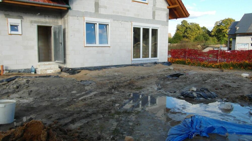

mariusz waw 09.10.2013 19:53 Zgłoś naruszenie Udostępnij Napisano 9 Października 2013 Witam, U nas zrobiliśmy szambo ekologiczne ze studnią chłonna z dofinansowaniem z gminy i mamy już podpiętą wodę z wodociągów, jeszcze bez wodomierza. pogoda bardzo ładna co sprzyja pracom, ale na ten rok już nic nie będziemy robić, starujemy wczesną wiosną, okna, elektryka, hydraulika i naprzód, chcielibyśmy bardzo wejść na zimę 2014, zobaczymy. ostatnie fotki Cytuj Odnośnik do komentarza Udostępnij na innych stronach Więcej opcji udostępniania
