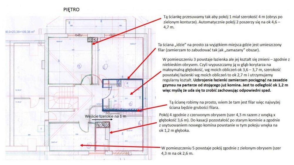

Magda Rafał 22.01.2014 14:35 Zgłoś naruszenie Udostępnij Napisano 22 Stycznia 2014 Witam Wszystkich Noeliowiczów, Jesteśmy "nowi" na tym forum, jeszcze nie tak zaawansowani jak reszta ale najważniejsze ze decyzja zapadła ... . Chciałbym Was prosić o małą weryfikację / ocenę naszych planów (w załącznikach). Troche zmodyfikowaliśmy nasza noelię, zastrzegam że na razie project się rysuje, I chciałem zapytać co sądzicie o tych zmianach. Z gory dziękujemy za opinie. Cytuj Odnośnik do komentarza Udostępnij na innych stronach Więcej opcji udostępniania
Jurek z krakowa 23.01.2014 10:18 Zgłoś naruszenie Udostępnij Napisano 23 Stycznia 2014 Witam Wszystkich Noeliowiczów, Jesteśmy "nowi" na tym forum, jeszcze nie tak zaawansowani jak reszta ale najważniejsze ze decyzja zapadła ... . Chciałbym Was prosić o małą weryfikację / ocenę naszych planów (w załącznikach). Troche zmodyfikowaliśmy nasza noelię, zastrzegam że na razie project się rysuje, I chciałem zapytać co sądzicie o tych zmianach. Z gory dziękujemy za opinie. Witam!!!!!!!!!!!!!!!!!!! Rozwiązanie na poddaszu bardzo fajne,z wymiarów pokoi wynika ze Noelka poszerzona o 1m,też rozważałem takie umiejscowienie łazienki,zrezygnowałem z takiego rozwiązania ponieważ zrezygnowałem z okien dachowych. Ja obniżam poziom garażu tak aby wejście było z tzw półpiętra ( nie ma potrzeby wydzielania 1m korytarza aby było wejście na strych,dodatkowo wychodzi tez fajny pokoik). Uważam za fajny pomysł doprojektowania balkonu. Pozdrawiam!!!!!!!!!!!!!!!!! Cytuj Odnośnik do komentarza Udostępnij na innych stronach Więcej opcji udostępniania
miastki 23.01.2014 20:52 Zgłoś naruszenie Udostępnij Napisano 23 Stycznia 2014 Dobry wieczór!Zmian tak wiele, że trudno rozpoznać pierwotny projekt.1. Nie jestem pewna, czy dobrze zrozumiałam rysunek, ale w przypadku rezygnacji z podcienia należy zastanowić się, jak zadaszyć drzwi wejściowe. Dobrze, jeśli te nie są bezpośrednio wystawione na czynniki atmosferyczne (deszcz, słońce, śnieg). Różnorodne daszki z pleksi lub szkła mogą być dość problematyczne. Nie zawsze też dodają uroku. Poza tym uważam, że dzięki podcieniowi Noelia ma lżejszą konstrukcję. Możliwe, że bez tego wiele straci na uroku.2. Wiatrołap jest tak malutki, że chyba ciężko będzie się w nim rozebrać. Prawdopodobnie szafa będzie przy schodach, tylko po co, skoro wcześniej mieściła się w dość dużym wiatrołapie? Może przynajmniej odwróćcie sposób otwierania drzwi wewnętrznych – żeby skrzydło szło do domu, a nie do wiatrołapu?3. Uważam, że spiżarnia to świętość, zwłaszcza w przypadku domu. Gdzie schowacie większe zakupy? Gdzie będziecie trzymać przetwory? Piwnicy chyba nie będzie, w garażu i kotłowni to raczej nie jest wskazane. Wg mnie przymknięta kuchnia to też świętość – ale to rzecz osobistych preferencji. Choć, radzę się jeszcze zastanowić. Goście z salonu będą mieli idealny pejzaż na kuchenne laboratorium. Gdzie postawicie lodówkę? Prawdopodobnie będzie 1. przedmiotem widocznym po wejściu z wiatrołapu.4. Można pokusić się o mały składzik pod schodami – zawsze to jakieś miejsce na mopa.5. Musicie koniecznie sprawdzić, czy uda się w ogóle korzystać z wanny przy takim skosie. Prysznic w wannie na stojąco raczej odpada. Jeśli Wasza sypialnia będzie na górze – zastanówcie się, czy będzie Wam się chciało biegać na dół (rano i wieczorem), żeby wziąć prysznic. Chyba, że zmieściliście prysznic gdzieś na górze, a jak go nie zlokalizowałam.6. Drzwi z łazienki zazwyczaj otwierane są na zewnątrz (przepisy, ale nie wiem, czy aktualne). 7. Poczytajcie o balkonach – więcej z nimi problemów niż radości. Są stosunkowo drogie w budowie, często przeciekają, tworzą mostki termiczne, a pranie można wysuszyć w ogrodzie.Ale to Wy będziecie mieszkać w tym domu, sami znacie siebie najlepiej (styl życia, preferencje), dlatego też podkreślam, że moje uwagi są bardzo subiektywne. Czasem warto słuchać własnego serca. Powodzenia! Cytuj Odnośnik do komentarza Udostępnij na innych stronach Więcej opcji udostępniania
