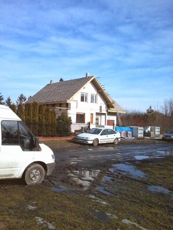

ujejskiz 16.02.2014 07:40 Zgłoś naruszenie Udostępnij Napisano 16 Lutego 2014 (edytowane) Zima dopisuje wiec prace idą do przodu, Kończymy dach, a efekt prac widać na zdjęciach. Pod koniec przyszłego tygodnia powinny być zamontowane okna. Edytowane 16 Lutego 2014 przez ujejskiz Cytuj Odnośnik do komentarza https://forum.murator.pl/topic/166154-projekt-noelia-pracownia-domplan/page/26/#findComment-6334889 Udostępnij na innych stronach Więcej opcji udostępniania

marcin_lublin 16.02.2014 11:27 Zgłoś naruszenie Udostępnij Napisano 16 Lutego 2014 Zima dopisuje wiec prace idą do przodu, Kończymy dach, a efekt prac widać na zdjęciach. [ATTACH=CONFIG]243008[/ATTACH][ATTACH=CONFIG]243009[/ATTACH][ATTACH=CONFIG]243011[/ATTACH][ATTACH=CONFIG]243010[/ATTACH][ATTACH=CONFIG]243012[/ATTACH] Pod koniec przyszłego tygodnia powinny być zamontowane okna. rynny spustowe ida do samej ziemi i dalej gdzie? mam dylemat co zrobic u nas Cytuj Odnośnik do komentarza https://forum.murator.pl/topic/166154-projekt-noelia-pracownia-domplan/page/26/#findComment-6335087 Udostępnij na innych stronach Więcej opcji udostępniania
