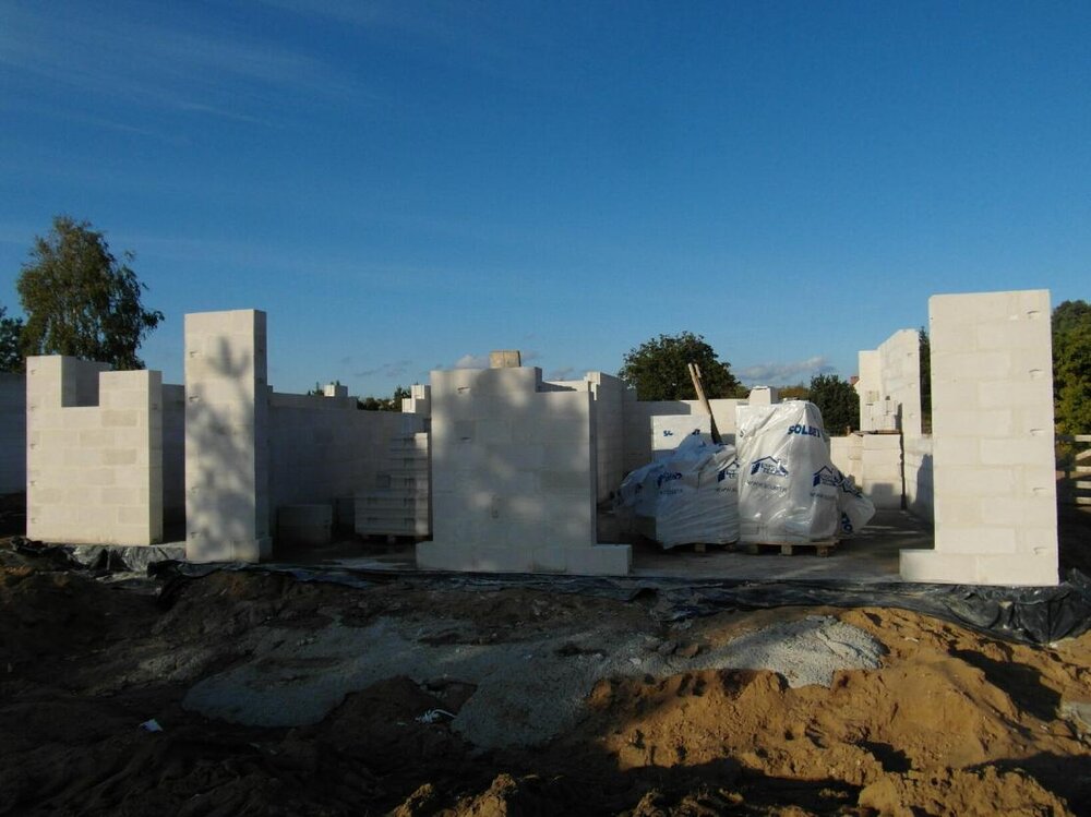

Jestem
Zrobiliśmy tak: kanaliza podobnie jak na obrazkukanalizacja_parter2.jpg
nie będzie spiżarni którą zostanie obdzielona kuchnia i łazienka z tym że pion na górę jest prawie w rogu przy drzwiach, do pomieszczenia technicznego doprowadziłem kanalizę do małej umywalki, bo tam będzie taka potrzebna, wstawiamy okno w garażu, w jadalni okno nie do posadzki ale do parapetu gdyż nie będzie tarasu z boku, w salonie i gabinecie zostawiam duże okna, bo mamy od południa i zimą będzie nas słonko grzało a latem będziemy się zasłaniać albo roletami albo markizą. Wyrzuciłem wszystkie okna dachowe, połączyłem pokoje 2/3 i 2/4 w jedną sypialnię oraz 2/6 i 2/7 w jedno pomieszczenie pralnio-suszarnio-prasowalnię i w tym pomieszczeniu 1 okno 150X150 w ścianie szczytowej.
Problem mam z oknami tarasowymi. Marzy nam się kolor drewna a okna mamy od południa i nie każdy producent chce takie okna wykonać (3 szybowe) albo zrobią ale bez gwarancji. A to z ostatniej wizyty na budowie.SAM_1193 - Kopia.jpgSAM_1195 - Kopia.jpg

Kasiu i Piotrze, kanalizę dokładnie chcemy tak samo - czyli umywalka w kotłowni i to w tym samym miejscu :) Chcemy jeszcze oprócz tego wyprowadzić kanalizację poza dom (kranik na ścianie zewnętrznej za kotłownią, do podlewania ogrodu).
Ale Wam mury pną się do góry. Bardzo czysto te mury wyglądają, super jak się patrzy że już u Was tyle zrobione, a u nas dalej w lesie :/ Powodzenia na dalszym etapie.

Witaj Ahya No kranik do ogrodu to podstawa. Najciemniej pod latarnią- teraz piję do czystych murów. Jak robiłem casting na wykonawcę SSO to szukałem w inernecie, na forach budowlanych a pod nosem miałem budowlańca który budował obok kilka domów ale w/g plotek był drogi. Od dawna podobało mi się jego wykonanie ale skoro jest taki drogi to nie podchodziłem, aż kiedyś z ciekawości podszedłem porozmawiać i ku mojemu ogromnemu zaskoczeniu okazało się, że jest zupełnie odwrotnie, nie żeby był tani bo to też źle, ale wcale nie jest taki drogi. No i u nas buduje ale od poziomu płyty w górę i prawdopodobnie dach a jak będę zadowolony to zlecę też jemu pozostałe roboty.
Witam. Ściany rzeczywiście ładnie wymurowane. Jaką cene za sso ten fachowiec podał?? Ja mam wstępną wycenę 22000 od fundamentu do poddasza bez dachu. duzo?? mało??
Można prosić zdjęcia ściany frontowej.
Bardzo tanio, aż nieprzyzwoicie tanio. Koniecznie zobacz jego efekty pracy. A jak z umową na prace budowlane i gwarancją? Ja mam za mury ze stropem 25 tyś i za dach z nabitką i obróbkami na gotowo 95/m2. Nie jest to tanio ale i nie b.drogo, ale firma jest loalna, zatrudnia pracowników na umowy o pracę, opłaca składki za ludzi co jest dla mnie też ważne-taki jestem:)
