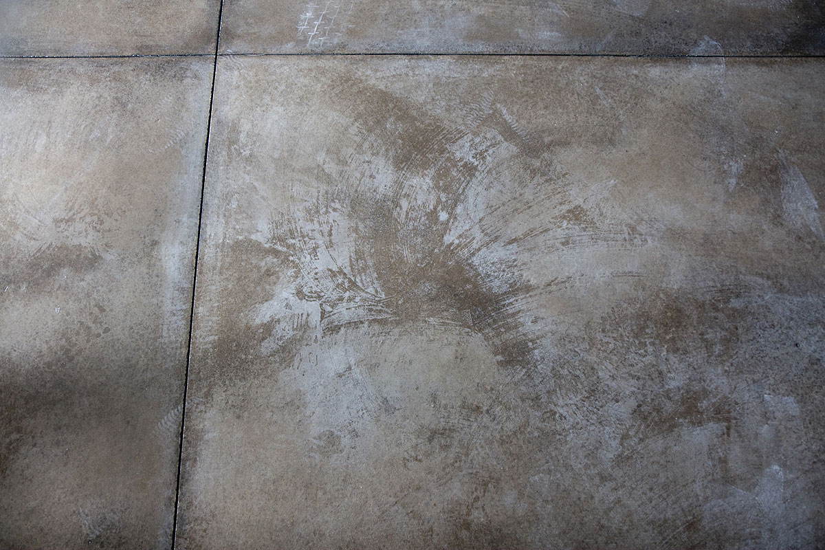

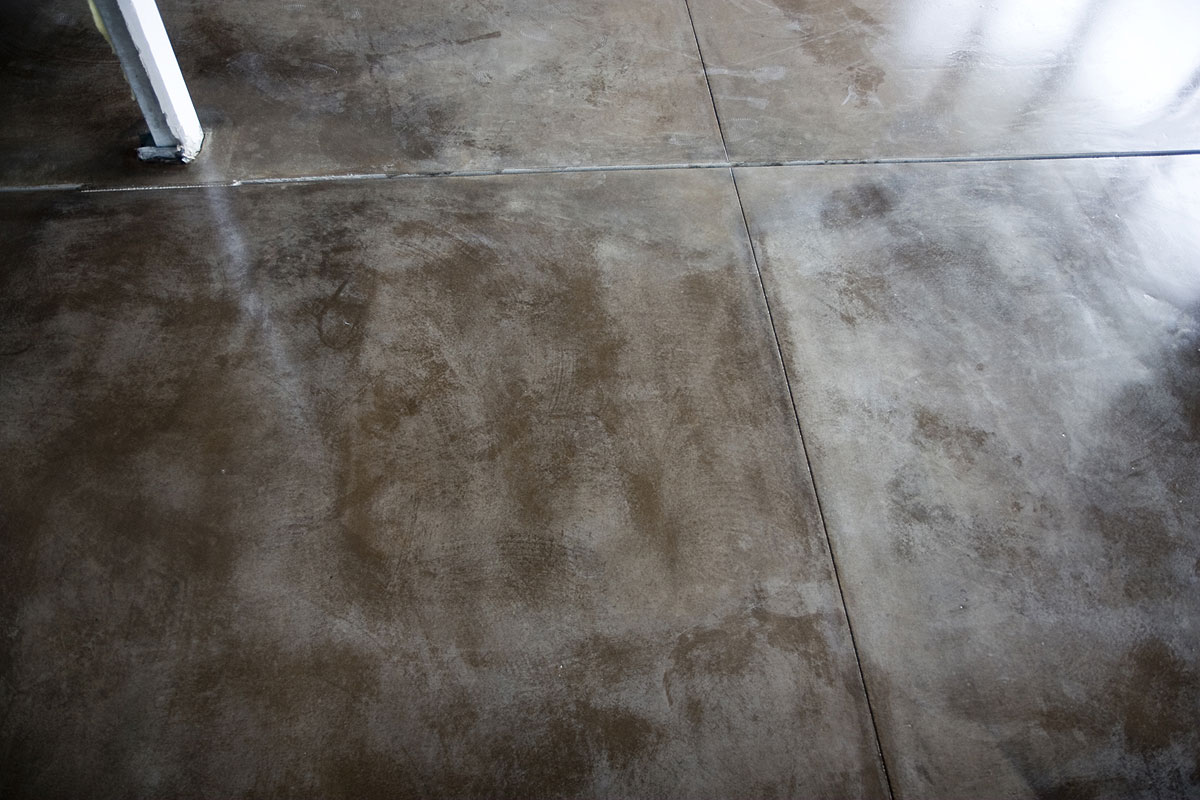

blou 06.03.2012 12:31 Zgłoś naruszenie Udostępnij Napisano 6 Marca 2012 Witam! Bardzo podobają mi się posadzki betonowe i właśnie zamierzam w mieszkaniu taką zrobić.Nie mogę nigdzie w internecie znaleźć czym wykonywane są te szczeliny dylatacyjne. Znalazłem kilka zdjęć posadzki jaka mi się marzy z takimi właśnie szczelinami. Czy ktoś z Was wie czym to jest robione? Czy są to jakieś specjalne listwy? tutaj linki do posadzki: http://www.biolinia.com/designbuild/images/living_big_end.jpghttp://1.bp.blogspot.com/_bEzYUQl_stY/TGHOBMS9npI/AAAAAAAACyg/T-lcX_cVL9Y/s1600/_MG_1185.jpghttp://3.bp.blogspot.com/_bEzYUQl_stY/TGHN6dnO4dI/AAAAAAAACyY/QF0adhlfW0o/s1600/_MG_1179.jpg Dziękuję serdecznie za pomoc i pozdrawiam Cytuj Odnośnik do komentarza https://forum.murator.pl/topic/166314-posadzka-betonowa-jak-wykona%C4%87-szczeliny-dylatacyjne/ Udostępnij na innych stronach Więcej opcji udostępniania

jarekkur 07.03.2012 18:09 Zgłoś naruszenie Udostępnij Napisano 7 Marca 2012 Witam! Bardzo podobają mi się posadzki betonowe i właśnie zamierzam w mieszkaniu taką zrobić. Nie mogę nigdzie w internecie znaleźć czym wykonywane są te szczeliny dylatacyjne. Znalazłem kilka zdjęć posadzki jaka mi się marzy z takimi właśnie szczelinami. Czy ktoś z Was wie czym to jest robione? Czy są to jakieś specjalne listwy? tutaj linki do posadzki: http://www.biolinia.com/designbuild/images/living_big_end.jpg http://1.bp.blogspot.com/_bEzYUQl_stY/TGHOBMS9npI/AAAAAAAACyg/T-lcX_cVL9Y/s1600/_MG_1185.jpg http://3.bp.blogspot.com/_bEzYUQl_stY/TGHN6dnO4dI/AAAAAAAACyY/QF0adhlfW0o/s1600/_MG_1179.jpg Dziękuję serdecznie za pomoc i pozdrawiam Po uzyskaniu odpowiedniej, założonej wytrzymałości na ściskanie (ok. 20N/mm2) przez wylewkę tj. 3-4 tygodni, dylatacje wykonać można zagłębiarką z odpowiednią tarczą do betonu i prowadnicą. Piła powinna być podłączona do odkurzacza. Po 3-4 tygodniach skurcz schnącej wylewki jest już niewielki lub go wcale niema. Cytuj Odnośnik do komentarza https://forum.murator.pl/topic/166314-posadzka-betonowa-jak-wykona%C4%87-szczeliny-dylatacyjne/#findComment-5213987 Udostępnij na innych stronach Więcej opcji udostępniania

blou 08.03.2012 00:09 Autor Zgłoś naruszenie Udostępnij Napisano 8 Marca 2012 witam! chodzi mi o wykonanie wylewki i pomalowanie jej farbą a na koniec zabezpieczeniem lakierem. Dokładnie takiej jak piszą na tym blogu. http://biolinia-pl.blogspot.com/2010/08/concrete-floor.html Ma to być moja podłoga w mieszkaniu i chcialbym sie dowiedziec jak wykonac przyczyms takim te dylatacje, wiem ze mozna i bez ale jakos wizualnie podoba mi sie z tymi szczelinami. Cytuj Odnośnik do komentarza https://forum.murator.pl/topic/166314-posadzka-betonowa-jak-wykona%C4%87-szczeliny-dylatacyjne/#findComment-5214974 Udostępnij na innych stronach Więcej opcji udostępniania
teka 11.06.2012 13:10 Zgłoś naruszenie Udostępnij Napisano 11 Czerwca 2012 naprawde nikt nic nie wie? :> ja akurat nacinam dylatacje katownikiem 6x6cm 4mm grubosci ktory wciska chlopak ktory zaciera podklad betonowy.pozdrawiam Cytuj Odnośnik do komentarza https://forum.murator.pl/topic/166314-posadzka-betonowa-jak-wykona%C4%87-szczeliny-dylatacyjne/#findComment-5375475 Udostępnij na innych stronach Więcej opcji udostępniania

BMS 16.06.2012 21:55 Zgłoś naruszenie Udostępnij Napisano 16 Czerwca 2012 Szczeliny dylatacyjne robi się w fazie "mokrego betonu", zwykłą blichówką. Mając projekt "ostatecznego efektu" jesteśmy w stanie to wykonać. Nie ma czegoś takiego jak nacinanie dylatacji po związaniu betonu z prostej przyczyny, napięcia skurczowe betonu "zrobią" swoje dylatacje. Koniec kropka, tak jest i już!Pokazany na zdjęciach efekt, to posadzka przemysłowa wykończona żywicą. Jak się nie boisz mnie zamówić i masz tego do wykonania min.200m2 to polecam się. O szczegółach pomilczę bo zbyt dużo mnie kosztowały wypowiedzi na tym forum. Pozdrawiam.BMS Cytuj Odnośnik do komentarza https://forum.murator.pl/topic/166314-posadzka-betonowa-jak-wykona%C4%87-szczeliny-dylatacyjne/#findComment-5382485 Udostępnij na innych stronach Więcej opcji udostępniania
