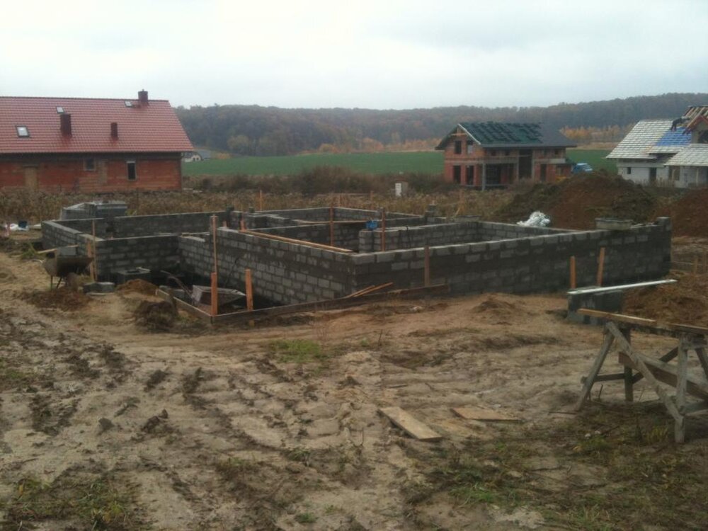

Pietruch 02.11.2012 11:53 Zgłoś naruszenie Udostępnij Napisano 2 Listopada 2012 Na wstępie chciałam się*przywitać oraz pochwalić się tym że wystartowaliśmy w zeszłym tygodniu z budową Party. Co prawda na razie wylane są ławy ale w tym roku chcemy mieć skończony stan 0. Działkę mamy 14 arów ze spadkiem w stronę południową. Dom stawiamy wejściem do północy. Nasze zmiany parter:-w kotłowni okno w ścianie szczytowej zamieniamy na drzwi -w garażu wstawiamy okienko -w spiżarni likwidujemy okno-zmniejszamy okno w kuchni -prawdopodobnie zmniejszymy też drzwi wyjściowe na taras -podcień na tarasie przenosimy na stronę zachodnią (wyjście bliższe kuchni) -i największa zmiana to dolna łazienka -likwidujemy 2 schody w dół do łazienki i równamy ją z resztą domu przez co przesuwają nam się schody na piętro w stronę holu o 2 stopnie -powiększamy łazienkę o miejsce na kabinę prysznicową o 1m2 kosztem gabinetu -zmieniamy okno na lufcik-zastanawiamy się nad zmianą dolnej część schodów na ażurowe Nasze zmiany piętro:-zamiana dużej łazienki z sypialnią (chcemy sypialnię od ogrodu i żeby nie była nad garażem)-rezygnacja z jednego okna połaciowego w dużej łazience-rezygnacja z małej łazienki na rzecz pralni/pomieszczenia gospodarczego Nasze zmiany ogólnie:-zamiana wentylacji grawitacyjnej na mechaniczną z rekuperacją Cytuj Odnośnik do komentarza Udostępnij na innych stronach Więcej opcji udostępniania

Gumol 08.11.2012 09:14 Autor Zgłoś naruszenie Udostępnij Napisano 8 Listopada 2012 Leon a ja bym chętnie zobaczył postępy na budowie zamiast zdjęć A tak na serio jak nic niespodziewanego się nie wydarzy to w przyszłym tygodniu wznawiamy roboty. Ostatni tydzień dość sporo się nalatałem, żeby załatwiać wszystkie formalności z badaniami geologicznymi oraz potwierdzeniem dopasowania ław do warunków gruntowych. W efekcie czego na połowie terenu pod budynkiem musimy wybrać ziemię ok 30 cm (warstwa nasypowa) i zastosujemy ławy schodkowe, aby specjalnie nie nawozić i nie ubijać ziemi. Niestety ze względu na glebę niejednorodną musimy podążyć zgodnie z projektem i zrobić najpierw chudziaka, na którym to powstaną ławy. Miejmy nadzieję, że już dalej będzie szło bez niespodzianek i dodatkowych kosztów Cytuj Odnośnik do komentarza Udostępnij na innych stronach Więcej opcji udostępniania

Pietruch 09.11.2012 13:05 Zgłoś naruszenie Udostępnij Napisano 9 Listopada 2012 Witam. Nie było mnie kilka dni na budowie bo w poniedziałek pojechałam na porodówkę urodzić syna ale już dziś byłam podoglądać. Trochę się zmieniło jako że pogoda dopisuje. Po niedzieli mają nawieść piachu i zalać chudym betonem cokolwiek to znaczy. No a później już mury do góry. Leon My z ogrzewaniem planujemy podobnie. Gaz, rekuperacja i może kominek. Zastanawiamy się*jeszcze czy nie wspomóc wody solarami ale na to mamy trochę czasu. Cytuj Odnośnik do komentarza Udostępnij na innych stronach Więcej opcji udostępniania

Gumol 09.11.2012 17:25 Autor Zgłoś naruszenie Udostępnij Napisano 9 Listopada 2012 Marta gratulacje z okazji powiększenia rodziny! Mam nadzieję, że poszło szybko i gładko Czy mogłabyś się podzielić ile Was do tej pory kosztował fundament? Byłbym też wdzięczny za informację jaką ~ ilość bloczków i betonu pochłonął już ten dół Z moich wstępnych obliczeń wychodzi: - ok 6.5 m3 na chudziaka pod ławy - ok 16.5 m3 na ławy - ok 1000-1100 bloczków betonowych - ok 420 ton piasku do zasypania wnętrza Jestem ciekawy jak to będzie się miało do rzeczywistości. Cytuj Odnośnik do komentarza Udostępnij na innych stronach Więcej opcji udostępniania
