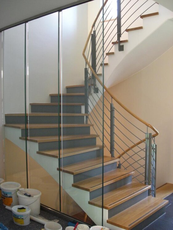

spt 23.05.2012 20:02 Zgłoś naruszenie Udostępnij Napisano 23 Maja 2012 Witam Tutaj przedstawie montaz stopnic na "betonie" do ktorego uzylismy kleju SIKA BOND.+Grunt ost.foto przedstawia montaz nakaladek przeciw poslizgowych, we wczesniej wyfrezowany otwor Pozdrawiam Cytuj Odnośnik do komentarza https://forum.murator.pl/topic/166461-monta%C5%BC-stopnic-drewnianych-na-betonie-jak/#findComment-5348321 Udostępnij na innych stronach Więcej opcji udostępniania
