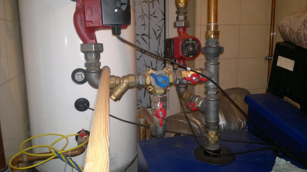

josephik 15.11.2012 20:50 Zgłoś naruszenie Udostępnij Napisano 15 Listopada 2012 Josephik masz może zawór 3D na powrocie? ja taki mam i reguluję sobie tak żeby piec nie wychładzał się tak bardzo... ten niebieski to rozumiem zawor 3d ? mam w tej chwili na 3,5 ustawione spalanie mam na poziomie 7kg na dobe Cytuj Odnośnik do komentarza Udostępnij na innych stronach Więcej opcji udostępniania

DanielRomian 16.11.2012 11:44 Zgłoś naruszenie Udostępnij Napisano 16 Listopada 2012 [ATTACH=CONFIG]148518[/ATTACH] ten niebieski to rozumiem zawor 3d ? mam w tej chwili na 3,5 ustawione spalanie mam na poziomie 7kg na dobe Tak to jest 3D zawór , rozumie że pompka po lewej to do podłogówki....jeśli tak to nie możesz regulować temperatury powrotu wody do pieca. Cytuj Odnośnik do komentarza Udostępnij na innych stronach Więcej opcji udostępniania

DanielRomian 16.11.2012 13:24 Zgłoś naruszenie Udostępnij Napisano 16 Listopada 2012 nie mam podłogówki, to pompa CO co do Twoich ustawień: czy przerwa nadzoru 30 min nie powoduje tego ze w czasie podtrzymania nie ma w ogóle podawania skoro piszesz za max 30 min masz w podtrzymaniu? i druga sprawa co do min obr wentylatora, ja bałem się ustawić poniżej min podanego przez producenta tzn. 25% dla WPA07 czy nie masz żadnego buczenia itp ? jeśli nie to też chyba obniżę bo wydaję mi sie że za mocno dmucha a ta pompa po prawej to CWU?...jak tak to temperaturę wody na grzejniki ustawiasz tym zaworem. Ja mam na powrocie, i w zależności jak temp jest na piecu taka idzie na grzejniki. Są właśnie dwa takie rozwiązania ilościowe i jakościowe. Wcześniej pisałem o tym, poszukam to wrzucę link. W podtrzymaniu tez podaje, ponieważ od momentu przejścia pieca w nadzór nie jest odliczane 30 minut do następnego podawania w nadzorze...bywa tak że piec pracuje i minie w tym momencie 30 minut...i podajnik podaje tak jakby był w nadzorze. W dwustanie praca pieca nie ma nic wspólnego z przerwą w nadzorze. Nie wiem czy jasno to opisałem....może tak.....w dwustanie co 30 min (jak tak jest to ustawione) jest podawane eko w podtrzymaniu,niezależnie jak piec pracuje......a piec przechodzi do pracy jak spadnie temp poniżej zadanej. Producent może sobie pisać różne rzeczy...każda instalacja jest inna....mój piec na parametrach producenta nie osiągał nawet temperatury zadanej... Cytuj Odnośnik do komentarza Udostępnij na innych stronach Więcej opcji udostępniania

DanielRomian 24.11.2012 14:35 Zgłoś naruszenie Udostępnij Napisano 24 Listopada 2012 Pisałeś o ustawionym zaworze 3D na 3,5 stopnia. Nic mi nie mówi. Ogólnie wydaja mi się, że cudowny hydraulik który stawiał piec ustawił mi zawór źle . Rysunek pokazałem jw. [ATTACH=CONFIG]150295[/ATTACH] dla mnie powinien być przekręcony 90stopni w dół by regulować powrót i wlot pieca a nie jak wcześniej powrót i wylot A Josephik przeszedłeś już na dwustan ?? na poprzedniej stronie masz link do strony gdzie w zależności od zamontowania zaworu 3D spełnia on inne funkcje. O ile pamiętam ty masz na wyjściu. Ja ma na powrocie. Temperaturę na grzejniki reguluję temperaturą zadaną na piecu. Ty masz na wyjściu z pieca więc tym zaworem regulujesz jaka temperatura wody idzie na grzejniki, moim zdaniem powinieneś mieć za zaworem termometr... Cytuj Odnośnik do komentarza Udostępnij na innych stronach Więcej opcji udostępniania
