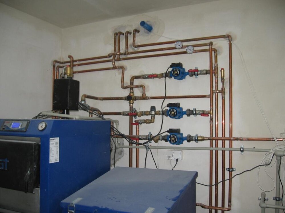

karboch 27.01.2013 14:16 Zgłoś naruszenie Udostępnij Napisano 27 Stycznia 2013 (edytowane) Witam, piszę do Was z wielką prośbą o pomoc w ustawieniu pieca. Piec Galmet 28KW stała retora wiatrak 07, sterownik Expert Pid Dynamic Odpaliłem go 2 tyg temu i spalił mi juz 600kg ekogroszku(groszek suchy, Syberyjski 26 KJ), jeszcze nie mieszkam w domu, trwają prace wykończeniowe. Przeglądałem te forum i nie mogę dojść co jest nie tak z moim piecem. Spala dużo ekogroszku i spieka w popielniku, a działa tylko na 50% powierzchni domu, ponieważ piętra budynku narazie nie robię. Mam temperaturę 17C w budynku. Poniżej moje ustawienia: Użytkownik: Regulacja powietrza 5% Max kotła: 30%-100% kaloryczność:średnia Instalator: 1. 40C 2.automat 3.brak 4.par. podtrzymywania 15s, przerwa 15min 5. czas nadmuchu 0s, moc 1% 6. 90min 7.- 8.3C 9. nieaktywny 10. aktywny Serwisant 1. min podawania 1s, dł cyklu 50s 2. 30C 3.13,5kg/h 4. 55C 5.23% 6. 30%/24% Poniżej moje foty kotłowni i pieca Edytowane 27 Stycznia 2013 przez karboch Cytuj Odnośnik do komentarza Udostępnij na innych stronach Więcej opcji udostępniania
DanielRomian 27.01.2013 18:32 Zgłoś naruszenie Udostępnij Napisano 27 Stycznia 2013 Karboch...zacznę od tego że nie mam Experta PID tylko zwykły. Na wcześniejszych stronach tego wątku masz moje ustawienia ale to dla zwykłego Experta!!! bez PID. Mój piec pracuje w dwustanie...więc trochę inaczej niż w automacie. Z fotek mogę powiedzieć że masz za dużo powietrza dlatego eko masz spalone na spieki. Nie wiem jak z paleniskiem czy zapada się podczas pracy pieca....i czy długo piec dobija do zadanej temperatury. Widzę że masz też zawór 4D nie wiem jakie masz ustawienia ale powinieneś też wiedzieć jak on pracuje i po co on jest ...mam nadzieje że hydraulik zaznajomił Ciebie z cała aparaturą . Cytuj Odnośnik do komentarza Udostępnij na innych stronach Więcej opcji udostępniania

karboch 28.01.2013 20:35 Zgłoś naruszenie Udostępnij Napisano 28 Stycznia 2013 Wiem co jak działa ale nie mogę pieca ustawić. Zaworem 4d reguluje sobie temp na grzejniki(3 grzejniki + łazienkowy i mały kuchenny). Właśnie palenisko pali mi się bardzo nisko jakieś 1 cm nad talerzem, a gdy przechodzi w podtrzymywanie płomień jest malutki i zapada się. Przesłona jest otwarta na 2-3cm. Jak rozpalałem to piec startował od temp 10C do 60C jakas godzine. acha gdy dobije 57-58c potem spada do 47c i dlugo dochodzi znow do 57C. Cytuj Odnośnik do komentarza Udostępnij na innych stronach Więcej opcji udostępniania
DanielRomian 28.01.2013 21:26 Zgłoś naruszenie Udostępnij Napisano 28 Stycznia 2013 Wiem co jak działa ale nie mogę pieca ustawić. Zaworem 4d reguluje sobie temp na grzejniki(3 grzejniki + łazienkowy i mały kuchenny). Właśnie palenisko pali mi się bardzo nisko jakieś 1 cm nad talerzem, a gdy przechodzi w podtrzymywanie płomień jest malutki i zapada się. Przesłona jest otwarta na 2-3cm. Jak rozpalałem to piec startował od temp 10C do 60C jakas godzine. acha gdy dobije 57-58c potem spada do 47c i dlugo dochodzi znow do 57C. zmniejsz przerwę pomiędzy podawaniem eko lub zwiększ ilość podawanego eko...nie ma czym ten piec się ogrzać...paliwa mało ....pamiętaj o kontrolowaniu płomienia...ma być lekko kopiący...za dużo powietrza to płomień będzie buchał i szalał i będą spieki. Temperaturę załączenia pomp ustaw na 45 stopni...pompki na pierwszy bieg...przesłony nie ruszaj Cytuj Odnośnik do komentarza Udostępnij na innych stronach Więcej opcji udostępniania
DanielRomian 28.01.2013 21:29 Zgłoś naruszenie Udostępnij Napisano 28 Stycznia 2013 karboch na fotkach widzę że masz za dużo powietrza jak na mój gust Cytuj Odnośnik do komentarza Udostępnij na innych stronach Więcej opcji udostępniania
