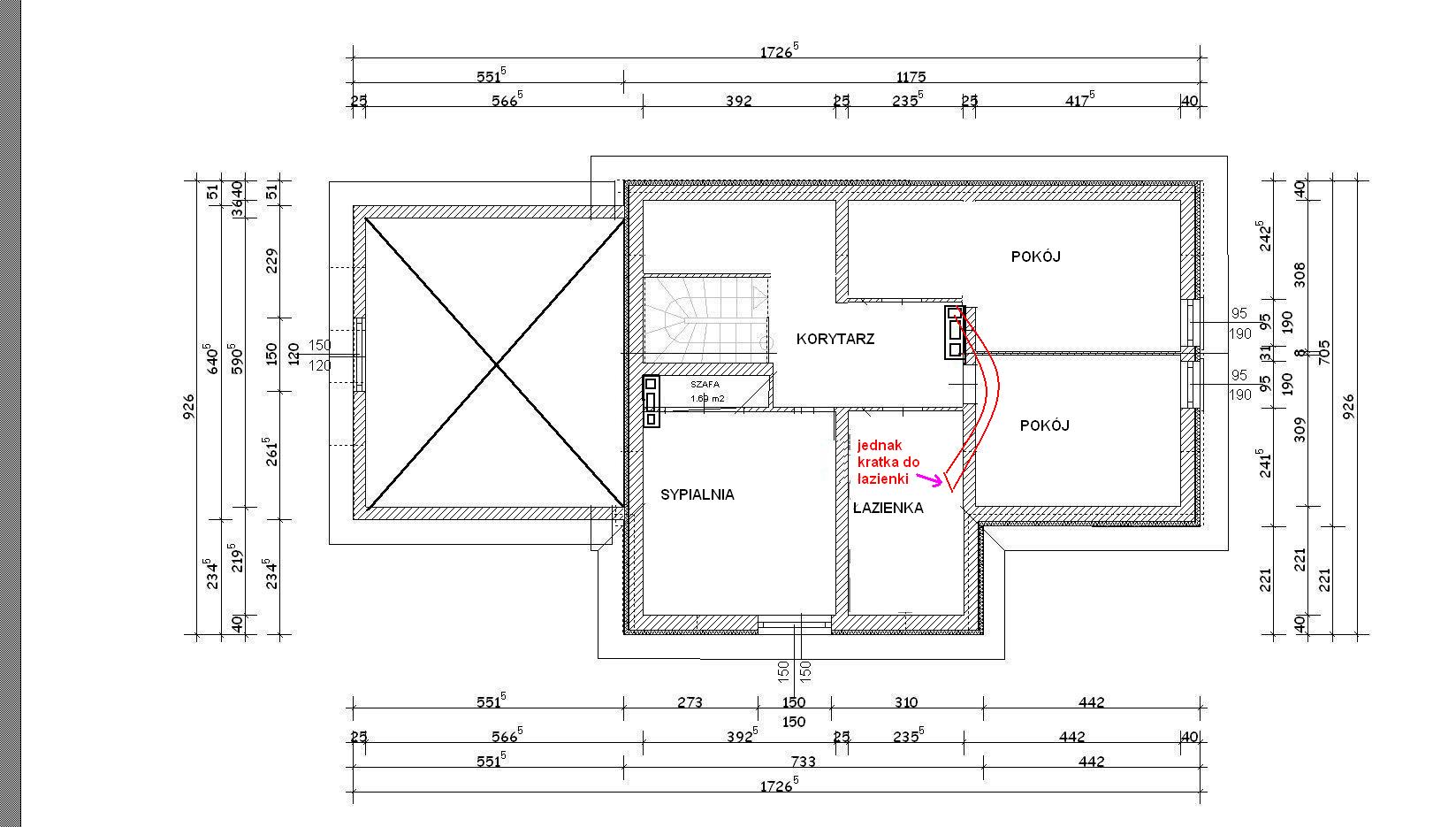

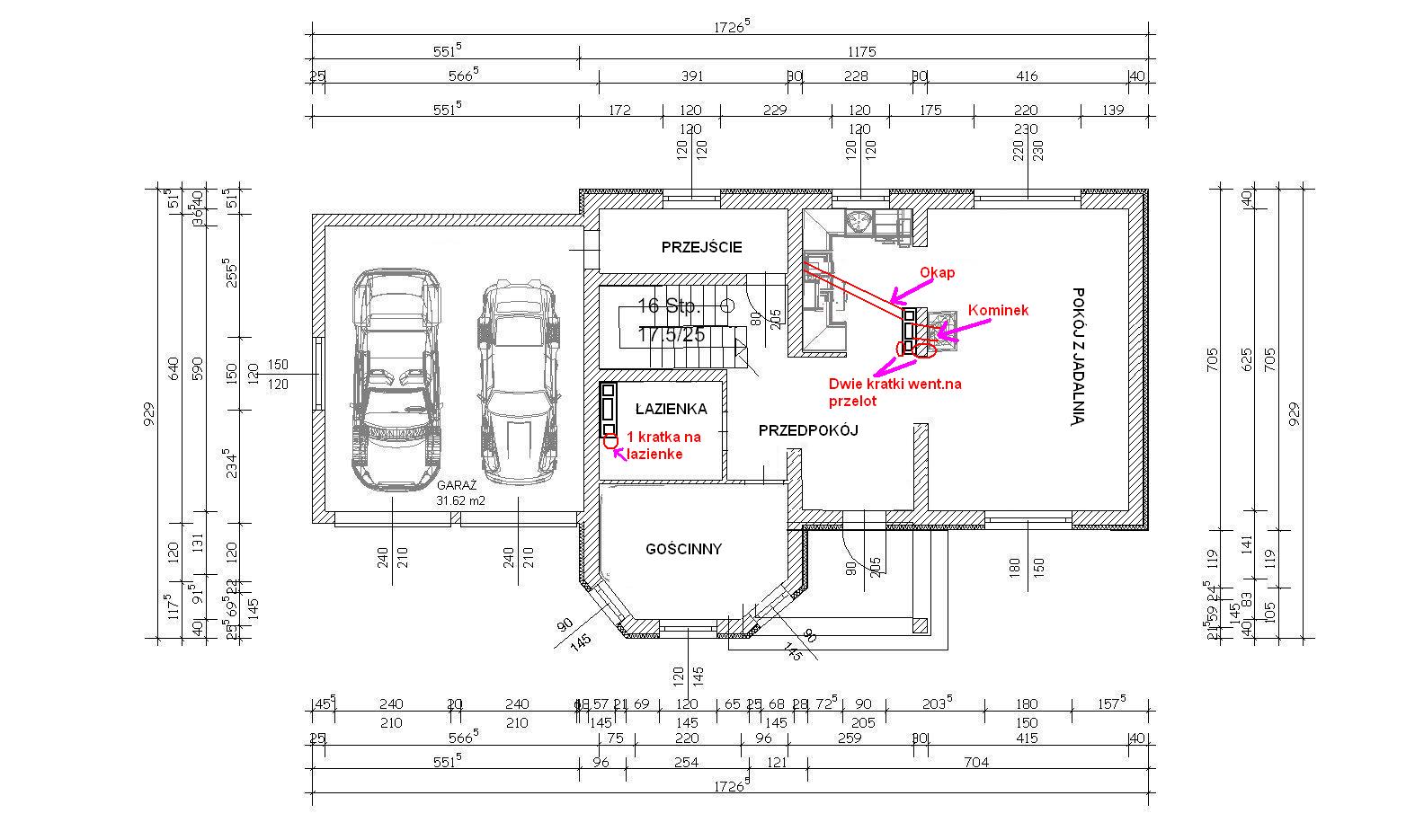

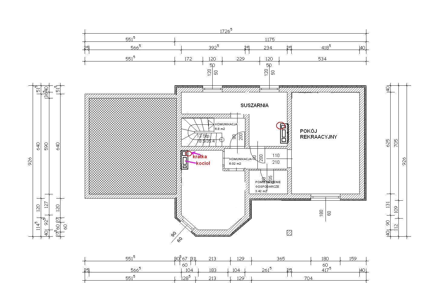

axl2 14.03.2012 19:28 Zgłoś naruszenie Udostępnij Napisano 14 Marca 2012 Decyzja padła na instalację grawitacyjną (niestety nie znajdę funduszy na mechaniczną). Z racji tego żeby nie popełnić błędu proszę o informację czy takie umiejscowienie kratek wentylacyjnych będzie dobre i czy wystarczy: http://obrazki.elektroda.pl/3836289400_1331753164_thumb.jpg http://obrazki.elektroda.pl/4146391800_1331753194_thumb.jpg http://obrazki.elektroda.pl/2378214700_1331753214_thumb.jpg Nie wiem czy nie jest ich za dużo jak na taką ilość kanałów :/ nie wiem co robić, przebijać się przez ściany i dawać wentylatory na zew? Cytuj Odnośnik do komentarza https://forum.murator.pl/topic/166603-pytanie-o-wentylacj%C4%99-grawitacyjn%C4%85/ Udostępnij na innych stronach Więcej opcji udostępniania

ludwik_13 15.03.2012 05:43 Zgłoś naruszenie Udostępnij Napisano 15 Marca 2012 Jak zamierzasz zapewnić dopływ świeżego powietrza do domku? Dobrze byłoby to policzyć i zrobić wystarczającą liczbę nawiewników . Moim zdaniem zwłaszcza na piętrze wentylacji mieć nie będziesz. Kanał poziomy jak rozumiem z łazienki do komina - nie pociągnie nijak. Pokoje na poddaszu powinny być wentylowane. Może się okazać, że w ogóle na poddaszu kicha, bo komina za krótki. Poza tym - układ jest otwarty i zawsze przy wg będą pracować wywiewnie kominy, które są najdłuższe (praw fizyki pan nie zmienisz). A na poddaszu pewnie będzie ci dmuchać do środka.A latem, kiedy różnica temperatur uniemożliwia wg - to na piętrze będzie byle jak.Może zrób jednak przewody wm i zwykłą centralę nawiewno-wywiewną a na rekuperator wymienisz jak finanse pozwolą. Zawsze będzie nad tym jakaś kontrola. Cytuj Odnośnik do komentarza https://forum.murator.pl/topic/166603-pytanie-o-wentylacj%C4%99-grawitacyjn%C4%85/#findComment-5229941 Udostępnij na innych stronach Więcej opcji udostępniania

Pawel78 15.03.2012 19:47 Zgłoś naruszenie Udostępnij Napisano 15 Marca 2012 Leżaki są chyba dłuższe niż 2m a to niezgodne z warunkami technicznymi. Przebijanie kanału wentylacyjnego na wylot to też kiepski pomysł.lepiej zostawić tylko od strony kominka. Zgodnie z warunkami technicznymi należy zapewnić dopływ powietrza z zewnątrz. Nie muszą to być nawiewniki okienne mogą być podokienne lub stosowane z grzejnikami. Jeśli chodzi o wentylację grawitacyjną to mimo spełnienia wszystkich wymagań i tak może nie działać. Cytuj Odnośnik do komentarza https://forum.murator.pl/topic/166603-pytanie-o-wentylacj%C4%99-grawitacyjn%C4%85/#findComment-5231381 Udostępnij na innych stronach Więcej opcji udostępniania
