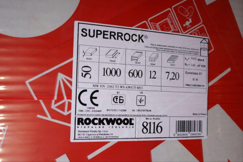

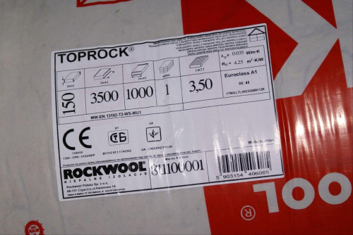

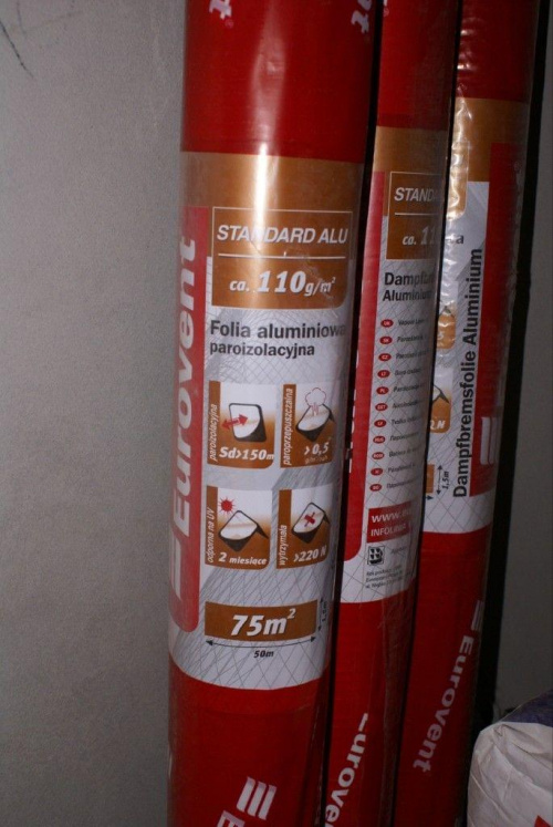

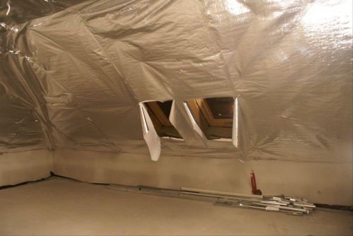

skorpio 29.12.2008 12:35 Zgłoś naruszenie Udostępnij Napisano 29 Grudnia 2008 U siebie mam: http://images24.fotosik.pl/309/a7e3eb60777ac1bemed.jpg i http://images50.fotosik.pl/44/b7eac93a27b11a8emed.jpg a na to: http://images35.fotosik.pl/44/a1fdffc783bda97dmed.jpg link do producenta: http://www.eurovent.pl/product/show/id/16 A przed położeniem płyt wyglądało to tak: http://images48.fotosik.pl/43/e053b8c74cfd20afmed.jpg Cytuj Odnośnik do komentarza Udostępnij na innych stronach Więcej opcji udostępniania
